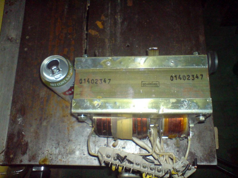

Lenne egy kérdésem. Találtam egy trafót amiből hegesztőt akarok csinálni de jol meg néztem és lehet hogy hegesztő is volt mert 27mm^2es keresztmetszetű fazonhuzallal van tekercselve de 5 primer kivezetése van.
Lehet hogy hegesztő?
Jelent valamit hogy milyen vastag lemezekből van összerakva a vasmagja mert ennek elég vékony lemezei vannak?
Ha kell kép akkor azt is tudok küldeni csak most ép nincs nálam róla kép de ha nagyon fontos akkor lefényképezem?
A válaszokat előre is kösz
(#) Sufnimelós válasza koko33 hozzászólására (») Feb 20, 2009 /
Igen, az heggesztő trafó lehet.
A primer kivezetésekből azért van annyi, mert ilyen módon van "szabályozva" az áramerősség, különböző vastagságú pálcákhoz van elvileg méretezve.
De! Ilyent csináltak olyan módon méretezve, hogy ahhoz az akkori 220-V os konnektorfeszültséget vették alapul, vagy a 3 fázis 2 fázisa közötti 380 V-t. És ezt kívülről, ha nincs ráírva, nehéz kitalálni...
A vasmag lemezvastagsága max. arról ad információt, hogy milyen frekvenciához méretezték a trafót. 50 Hz-es váltóáramhoz max. 0,7 mm vastag lemezek valók ekkora teljesítményen.
A vasmag központi keresztmetszet területe (ami a tekercsek közepén átmegy) meg kb./sacc a teljesítményről ad némi támpontot...

olyan 65-70cm2 keresztmetszetű
(#) koko33 válasza koko33 hozzászólására (») Feb 20, 2009 /
itt van a kép hátha segit
Most gondolkodom, hogy az én kölcsön adott trafóm mekkora? Mintha jóval nagyobb lenne, igaz, az alu drótokkal volt tekercselve.
Ez egy profi gyári valaminek néz ki, szerintem valami nagy áramú masina (lehet valami izzó ellenállást táplált a szekunder, pl. fröccsöntő gép fútése).
Az én trafóm sufniban készült, igaz, profi munka, de nincs ennyire lakkozva, a drótok selyem / teflon szigetelésűek, a vasmag nincs lemezzel borítva...
És biztos, hogy jóval nagyobb, a súlya legalábbis jó nagy, inkább 2 emberes...
Tehát a mérete alapján ez nem biztos, hogy heggesztő. De a bolti hobbi trafók még ennél is kisebbek, de azokat nem a primer menetszám változásával szabályozzák, hanem a vasmag zárásával / nyitásával. Iszonyúan melegednek, sok pálcát egymás után nem lehet velük elheggezteni.
Azt, hogy lehet-e ezzel heggeszteni, ha tudsz, próbáld ki. A legkisebb menetszámú primer elvileg a szokványos legvastagabb pálcához tartozhat, ami most vagy 3, vagy 3,5, a legnyagyobb menetszám meg az 1,5 -ösé. Ha heggesztő, és nem más gép trafója. Ja, előbb azért meg kellene mérni a szekunder feszültségét...

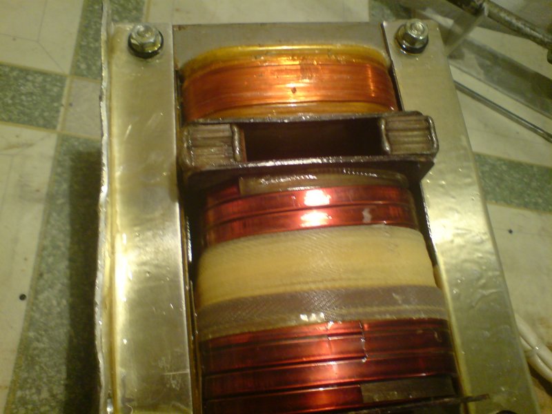

Nem tudja valaki hogy ezek a lemezelt csíkok mik lehetnek van e valami feladata vagy csak úgy vannak?
(#) Sufnimelós válasza koko33 hozzászólására (») Feb 22, 2009 /
Nem rajzolnál egy nyilat a képre, hogy megjelöld, mire gondolsz, amikor lemezelt csíkokról írsz?
a legutolsó képen (DSC01032.JPG) valami gyanús a tekercsek közötti réssel. Nem volt ott egy becsúszó mag záró? Ami a mag "működését" -azaz az indukciót szabályozza?
A primer és szekunder közepén nem megy át folytonosan a vasmag?

na arra két csíkra gondolok mert azok külön vannak benne az első képen látszik a másik oldala
