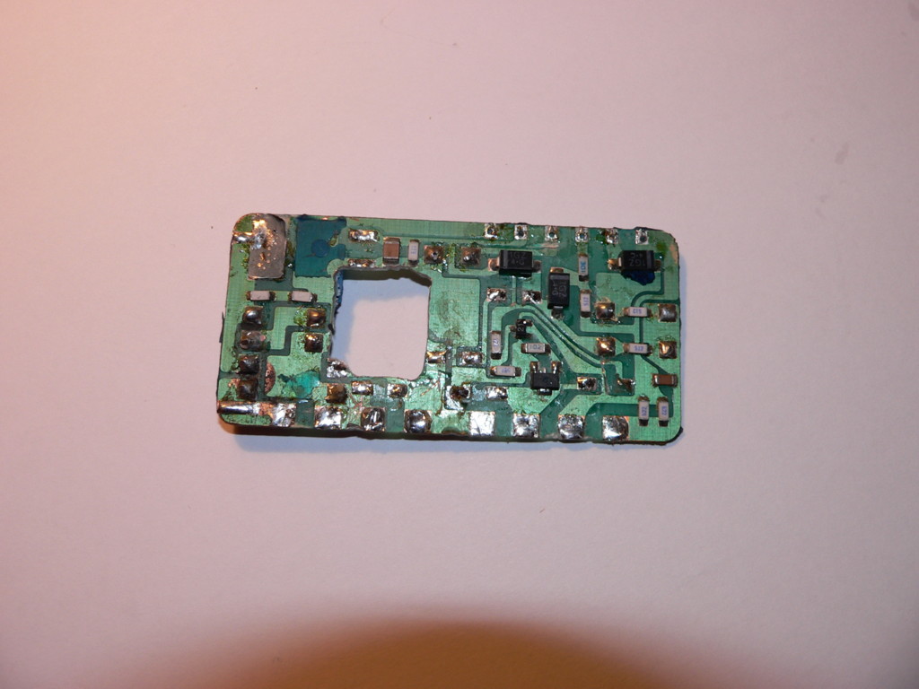

Sziasztok!Egy cr 500-as 2ütemű hondához kellene,a gyújtáselektronikáról bármi infó!rajz,kép,használt,üzlet vagy bármi segítség!!!A motoron a többi gyújtásalkatrész hibátlan,az elektronika be van öntve vmi oldhatatlan anyaggal,max kalapáccsal jönne szét.Nem látni semmi alkatrész,lemásolni lehetetlen.Aki tud vmit légyszi...
Kösz!!!

Kösz a rajzot,de ez tényleg egy más rendszer,mint amit én keresek!Az oldószeres megoldás nem jött be,próbálkoztam a hőlégfúvós brutál megoldással,de az tényleg brutál volt(alkatrészek is olvadoztak!)úgyhogy ezt is elvetettem!
A CR valóban 2T,megoldásnak talán vmi robogó elektronikát lehetne felhasználni,ez talán megoldás lehet,egyenlőre kutatok tovább!

Csinálhatnál egy képet vagy rajzót a tekercsek elrendezéséről és, hogy jőnek ki belőle a vezetékek. Mert akkor legalább tudnánk milyen típusú gyújtásról van szó.
(#) aGabesz válasza GFI hozzászólására (») Okt 23, 2008 /
próbáltam lerajzolni
Ja,és az értékek:
L1=515 Ohm
L2=115 Ohm
primer tekercs a trafóban0,6 Ohm
szekunder:5 KOhm

Szétszedni ugyan szétlehet,de a javitása igencsak macerás a kerámiapanel miatt. Tulajdonképp az előgyújtásszabályzás analóg,de elég bonyolult feltérképezni. A képeken látható panelt nem tudtam életre kelteni, elsősorban a tápfeszültséget előállitó áramkör meghibásodása miatt nagyszámú alkatrészt kellett volna cserélni. Egyszerűbb volt újat késziteni helyette.
A másik évjáratú panel már különbözik az előző kettőtől,pedig ugyancsak CR 500 gyújtás. Ennek a kerámiapanelje viszont egyoldalas volt emlékezetem szerint,és működőképes.
