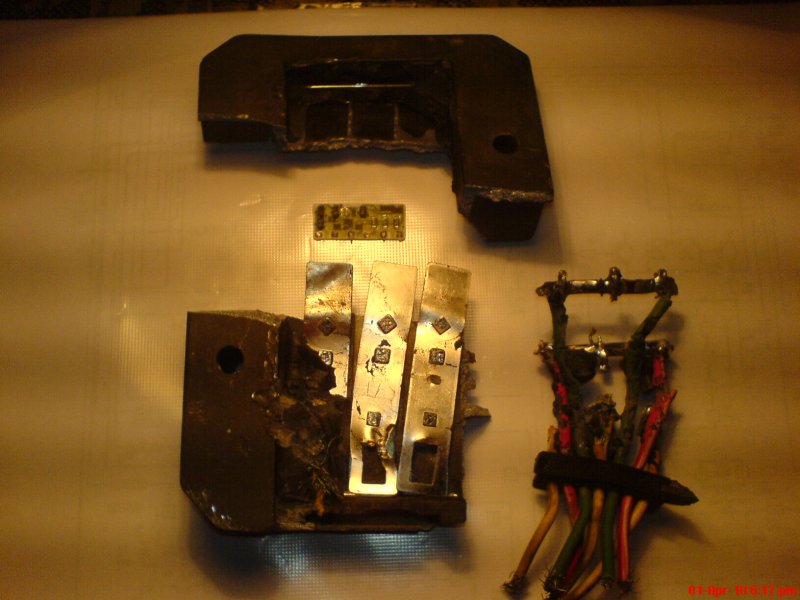

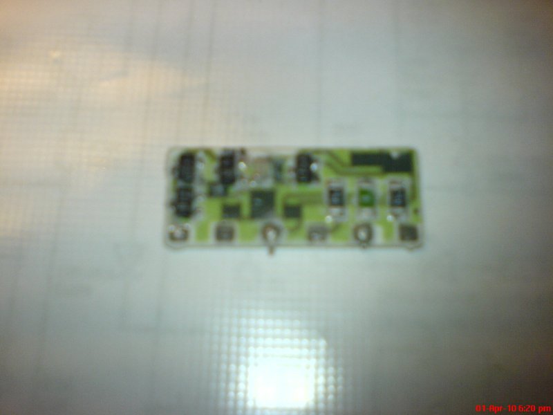

Szevasztok, a haveromnak van egy CBR 600-as Hondája, és az a probléma hogy a feszültségszabályozója tönkre ment, ugyanakkor tönkre ment a gyújtás elektronikája is, de azt már vett újat, és nem szeretné hogy újra tönkre menjen, így hát szétverte kalapáccsal szó szerint a feszültségszabályozót hogy néze meg mi ment tönkre benne. Talált benne 9 darab diódát, meg egy kis panelon van 4 darab tranzisztor 3darab ellenállás, meg egy darab kis kondi, mind SMD cucc. Azt szeretném kérni tőletek hogy ha valakinek van valami rajza ilyen feszültségszabályozóhoz akkor azt tegye ide fel, vagy valami ötlete azt is megköszönném.
Nem akartam új topikot így hát ide írtam, bocsi érte. :hide: Teszek fel képet a szétzúzott cuccról.
(#) mex válasza soos csaba hozzászólására (») Ápr 1, 2010 /
Nem kilenc dióda van benne, csak hat, és három tirisztor. A kerámiapanel figyeli a feszültséget, és kapcsolja a tirisztorokat. Ez egy tipikus söntszabályzó három fázisra.
