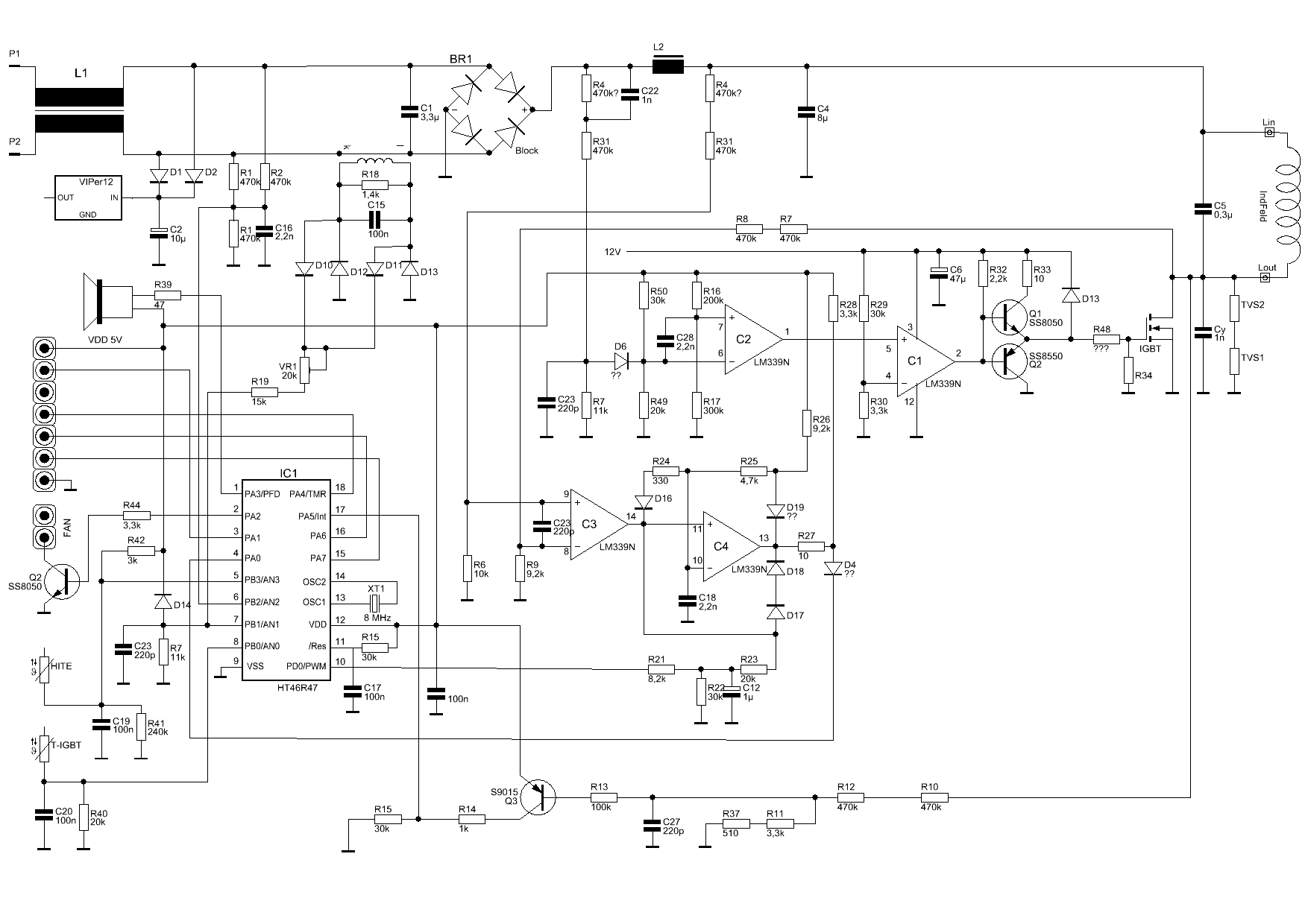

(#) apeape hozzászólása Szept 1, 2012 /
Kollégám hozott főzőlapot, ami rögtön leverte a 16 amperes automatát. Én még soha nem láttam ilyent . Kizárásos alapon megnéztem a 800 voltos 25 amperes greetzet és a H20R120 IGBT-t, ami 20 amper és 1200 voltos. Az IGBT volt zárlatos, amit kicseréltem G4PH50KD típusúra ami kb.2400 Ft. ?ba került. Már bizakodtam , hogy megjöttek a fények és tudtam a hőmérsékletet és a fokozatot állítani , de rögtön leverte az automatát. Edénynek egy vékony falú zománcos edényt használtam, benne kevés vízzel. Most már csak kíváncsiságból veszek még egy IGBT-t , de átnézem a vezérlőfokozatot is.
Kérdésem próbának használhatok egy tömör vasat is ? Például 1 kalapácsot .
Főleg azért írok, mivel találtam róla egy kapcsolás rajzot egy német fórumon és hátha benneteket is érdekel.

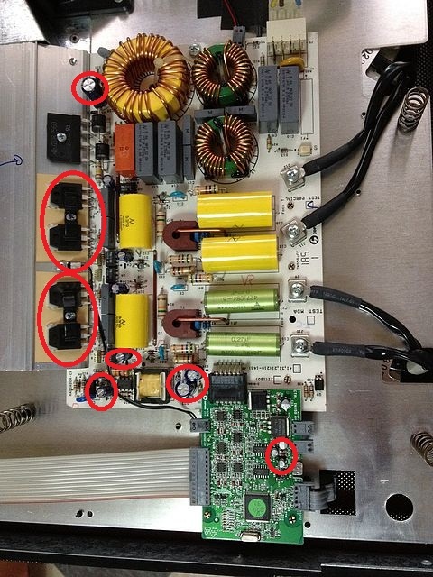

Nekünk egy Fagor 5IFT-22 AL típusú VTI-64M típusszámú félig indukciós, félig kerámialapos főzőlapunk van, ami most kb 6 éves.
Az áramköre Copreci C42P015A9
3 éves korában hibás lett, főzés közben kikapcsolt.
El is vittem Gábor barátomhoz, hogy ugyan már mi lehet a baj?
A hiba oka, hogy az IGBT (háromlábú áramköri elem ami az alumínium hűtőre van rögzítve) túlmelegedett, és kidurrant, bár sosem jelzett túlmelegedést.
Megoldás: Az IGBT-k cseréje, szilikonos hővezető paszta alkalmazása az IGBT és a radiátor között (a nagy alutömb).
Ár, kb 6000 Huf
Most hogy 6 éves lett a szerkezet, elkezdett ismét rosszalkodni, hibajeleket nem mutatott, de egyre nehezebben indult el, illetve csak nagyobb fokozaton volt hajlandó működni, majd később egyáltalán nem.
Ismét elvittem Gábor barátomhoz a főzőlapot, ahol oszcilloszkópos módszerrel próbáltuk kitalálni a hiba okát.
Az egyik hiba az volt, hogy az alacsony feszültségű tápegység kondenzátorai az évek során kiszáradtak, és elveszítették kapacitásukat, így a vezérlőpanel nem kapott stabil 5V illetve 12V feszültséget. A kondenzátorok cseréje megoldotta a feszültségingadozást, de a hiba megmaradt. (a nagypanelen egy négyzet alakú tekercs a trafó, és a környező henger alakú áramköri elemek a kondik ezeket kell cserélni, illetve van mégegy kondi a ventilátor mellett is)
Ezen a spanyol oldalon aztán megszületett a megoldás:
http://reparatumismo.mforos.com/1726309/10828645-induccion-fagor-5ift-30s/
(google fordítóval értelmezhető)
A vezérlőpanelen is található 3 darab kondenzátor, aminek szintén feszültség szabályozó szerepe van, és szintén kiszáradhat.
Megoldás: ezek cseréje után a lap tökéletesen működik, jobb mint az eredeti.
Azért jobb mint az eredeti, mert:
Nagyobb teljesítményű IGBT-t kapott.
Az IGBT-k hűtését megsegíti a hővezető paszta.
A vezérlőpaneli kondit nagyobb feszültségszintűre cseréltük.
Kondenzátorok ára kb 500 Huf.
