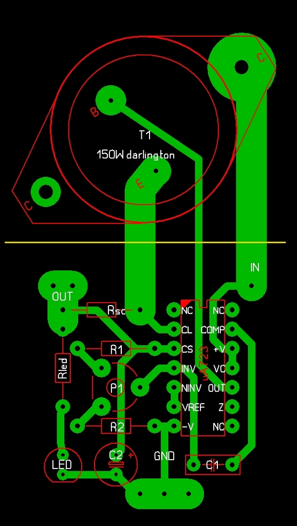

Szia! Nálam is most készül egy 10W-os JLH. Egy áramköri módosítást eszeltem ki, annak lesz a próbája. Az A-osztályú erősítőimet már egy ideje LM723 IC-n alapuló feszültségstabilizátorral építem, nagyon jók a tapasztalataim. A búgás teljesen ismeretlenné vált azóta
Mellékelek egy NYÁK-rajzot hogyan lesz megoldva ennél az erősítőnél. Ezt egy 4700µF kondenzátor előzi meg mindössze. Dropnak 6V-ot ajánlok.

(#) zoli7409 válasza reloop hozzászólására (») Dec 23, 2013 /

A pufferelt táp jelentősebb kivezérlésnél 100Hz-cel modulálja a kimenő jelet. Ez részben kellemes meleg hangzást nyújt, részben pedig torzításnak is felfoghatjuk. A 100000µF (százezer) puffereléstől minden ízében előnyösebbnek tartom a korrekt stabilizátort.
A 28V-od AC-ben értendő? Oda aztán kell hűtés.

(#) reloop válasza tomi52 hozzászólására (») Dec 25, 2013 /
Szia! A lámpa bekapcsolásának tranziense nem a transzformátoron keresztül támad. Sokkal inkább a hangszóróhoz menő vezeték veszi mint antenna, és erre reagál kellemetlenül az erősítő. Rengeteget bíbelődtem vele mire rájöttem.
Kielégítő eredményt ad a meghajtó tranzisztorra forrasztott sávszűkítő kondenzátor. Ezen a rajzon C3-mal jelöltem.
Ha azt tapasztalod, hogy kikapcsolás után mikor még pár másodpercig a pufferről üzemel, továbbra is fennáll az érzékenység akkor ezt a kondenzátort feltétlen próbáld ki.
