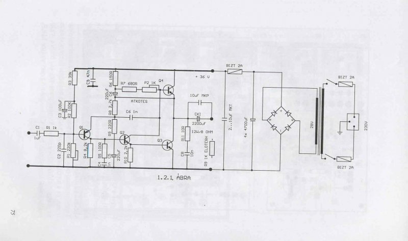

Megépítettem a JLH erősítőt 2N3055 végtranyókkal, és van egy óriási problémám. A nyugalmi áramon tudok szabályozni, de nem tudok féltápfeszt állítani. 2,4 és 2,8V között szaladgál, ennél nem tudom sem lejjebb, sem feljebb vinni, a másik pedig az, hogy csak a T3 jelű tranzisztor melegszik, melynek bétája 16, a T4 pedig nem, bétája 7. Azt szeretném kézdezni, hogy mi okozhatja ezt. A csatolt fájl a kapcsirajz.

(#) hapro válasza neptunes4you hozzászólására (») Nov 6, 2010 /
Egy-két jó minőségű kép többet segítene nekem. Erről a kapcsolási rajzról tudjuk, hogy működik, és valószínű nálad nem pont ugyanez van, mert nem úgy működik ahogy ez a rajz szerint kéne...

(#) neptunes4you válasza hapro hozzászólására (») Nov 6, 2010 /
Jó, bocs fáradt vagyok, elírtam, egyébként sok nagyon ronda hsz. van, az enyém azokhoz képest igenis kultúrált, elég csak visszalapoznod a topicban, és máris ráakadsz egy-kettőre. A képek alatt pedig azt érted, hogy a kész kapcsolásról? De minek? 4-szer néztem át az egészet, kétszer cseréltem ki a potikat benne, két műszerrel mértem meg mindent. Az én tippem egyébként az, hogy végtranzisztorokban van a hiba, mert egy régi panelből lett kiszedve, és bizony elég megviselt állapotban vannak. A nyákterv egyébként az Ágoston féle köny eredeti pauszának segítségével lett fotózva, tehát a panel stimmel.
(#) bakos13gab válasza neptunes4you hozzászólására (») Nov 7, 2010 /
Hát nem akarlak elkeseríteni, de az a pausz valószínűleg hibás .
Ha jól rémlik, akkor a második meghajtó tranzisztor bázisa nincs benne bekötve, nekem olyan példányom van a könyvből, amiben hiánycik az a 3-4mm-es nyákrészlet. nézd meg alaposan és vesd össze a kapcsirajzzal. Itt a topic elején isamisa-nál láthatod is a hibát, ha jól emlékszem.

(#) hapro válasza neptunes4you hozzászólására (») Nov 7, 2010 /
Arról a nyáktervről én is azt tudom, hogy "gyárilag" hibás!
(#) Doncso válasza neptunes4you hozzászólására (») Nov 7, 2010 / 1
Gondolkozzál már egy kicsit, mert butaságot beszélsz. Ebben a hozzászólásodban azt próbálod bizonygatni, hogy nem kell képet feltenned, mert négyszer nézted át, szóval a panel teljesen jó, és az alkatrészeket is átnézted, szóval azok is jók, tehát minden jó. Nade akkor szerinted miért nem működik? Ezek szerint mégsem jó ott valami nem gondolod?
Tedd csak fel azokat a képeket. Apropó nyugalmi, mit mértél ez ügyben? Megmérted, hogy a 3055 bázisai hogy alakulnak? Nem mellesleg Bakos Gabi-nak igaza lehet, és Ágoston se egy tévedhetetlen isten, mint ahogy ez már számtalan emberről kiderült. Az meg, hogy hányszor nézed át, semmit nem jelent, ugyanis átnézed egyszer, majd ugyanazzal a metódusal mégegyszer, és még tízszer, szóval olyan mintha egyszer nézted volna át, erre mondják, hogy több szem többet lát.
(#) neptunes4you hozzászólása Nov 7, 2010 /
Nem, a T1 kollektora be van kötve a T2 bázisára, és mindkét poti benne van. Szereztem egy új nyáktervet, ma kivasalom, megépítem, aztán majd jelentkezek az eredménnyel.

(#) walter válasza neptunes4you hozzászólására (») Nov 7, 2010 /
Amíg nincsen meg a féltápfeszültség a kimeneten,addig nem lesznek egyformán melegek a tranzisztorok.
A7-es béta elég kevés jobb lenne egy másik tranzisztor helyette.
A feszültségeket mérted már a tranzisztorokon, BC212 vagy amit beépítettél ide:
E-B, és az emitteren- test között, mennyi a feszültség?
Illetve a kollektor ellenálláson 8,2 k mekkora a feszültség?
