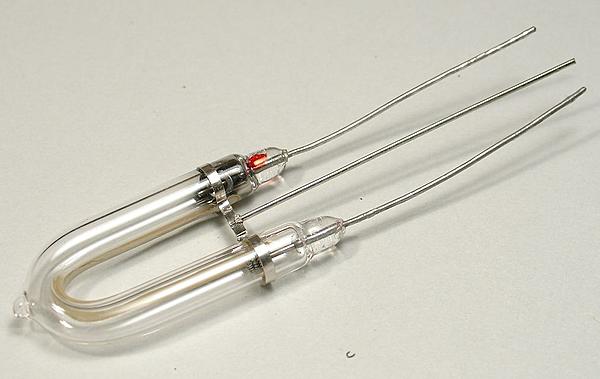

(#) valzso hozzászólása Nov 5, 2006 /
Egy automata szárnyas kaputvezérlést építek (építenék), de elakadtam, tanácstalan vagyok.
Ami megvan: A mechanikai része megvan, a kaput LADA ablaktörlőmotor mozgatja (12V max. 2,8A). A kapu tökéletesen működik, ha tápfeszültségre kapcsolom a motorokat.
Azonban kellene hozzá egy vezérlőelektronika.
A vezérlőelektronika tápellátását egy boltban kapható 12V-os 1A-es stabil táp szolgáltatná azután ennek a feszültségét lehetne leosztani pl. stab 5V-ra, attól függ milyen elekronikát használjak???
1. A motor ki-be kapcsolását gondoltam relével oldom meg. És a két motor tápellátását a trafo.jpg melléklet adja. A trafóról nem sokat tudok, annyit, hogy terhelésmentes állapotban 14,8-15V feszültséget ad, és a két motort bírja egyszerre és egy akkutöltőből származik és két csodás egyenirányító diódának? látszó objektum van hozzá?
Itt az egyik problémám, hogy ha a 12V-ot amit ad szakítom meg relével egy elektronikán keresztül a trafónak állandóan üresjárásban kell mennie. Kipróbálam, hogy huzamosabb ideig csak egy kicsit melegszik, de nem tudom, hogy huzamosabb ideig bírja-e így, és mennyit fogyaszt, ha állandóan megy???
Vagy a vezérlőelektronika egy relével kapcsolja fel a 230V-ot a trafóra és ezután még legyen még két relé a jobb és a bal motor működtetésének??? Mert egy állandó stabil 1A-es táp lesz ami az elektronikát látja el tápfesszel. (fentebb írtam)
A reléket az elektronika egy-egy kapcsolóüzembe állított tranzisztorral húzná meg.
2. A kétszárnyas kapuk átfedéssel csukódnak. Hogyan oldjam meg, hogy nyitásnál az egyik motor előbb induljon, míg becsukásnál az a másik motor iduljon később?
3.Rádióirányítás: Szétnéztem és szomorúan tapasztaltam, hogy a legolcsóbb rádióvevő is 15-20 000 Ft. És a távirányítóról nem is beszélve mert az is 3-8 000 Ft között van.
Én úgy gondolam, hogy 3 gomb lenne a távirányítón:
1. kinyitás
2. becsukás
3.sétálló mód (csak fél szárny nyílik)
Mind a vevőre mind a távkapcsolóra nem-e tudnátok valami elektronikát? Kapcsolási rajzot? PIC-kel csináljam?? Hogyan?
4. Érzékelés: Kellenek végállás kapcsolók. Ezeket hogyan helyezzem el a kapun? Mechanikus mikrokapcsolót használjak? Vagy valami mást?
5. Villogás: A kapu tetejére kell megkülönböztető fény, a gyalogosoknak. Ennek ára 5-20 000Ft között van. Nekem van itthon egy piros színű vízmentes búrám, és mint megállapította, villanócsővel működik. Utánanéztem neten, hogy a villanócső kerül 810 Ft-ba a hozzá való gyújtótrafó 226 Ft-ba.
Így viszonylag olcsó lenne összehozni, de nem tudom, hogy kell bekötni. Két képet mellékeltem a villanócsőről és a trafóról. Mindkettőnek 3 lába van. Kell még hozzá valami elektronika?
A cső 60W/s-os a trafó 60W/s. Egyáltalán hány volt kell a meghajtásához? Úgy gondoltam 12V elég neki és arra a kapumotorra kötöm párhuzamosan ami a sétálló üzemmódban megy, így teljes és sétálló módban is megy az a motor, tehát kapumozgásra a lámpa bizotsan villogni fog.
Egyenlőre elég lesz ennyi kérdés. És előre is köszönöm annak, aki ideáig elolvassa és megvan rólam a véleménye. De kérem aki elszánt segítő szándékkal bír, segítsen...

(#) Inhouse válasza valzso hozzászólására (») Nov 6, 2006 /
Úgy látom már mindenki meg fog engem előzni kapumegvalósításban...
A vezérlést csinálhatod logikai kapukkal, vagy PIC-el. Ez utóbbi nehézsége a programozás, óriási előnye viszont a változtatás egyszerűsége. A PIC-el még én is hadilábon állok, de itt vannak segítőkész emberek.
Az elgondolásod szerintem alapvetően jó.
A távvezérlést nem fogod párezer Ft alatt megúszni, de akkor legalább megbízható és biztonságos cuccod lesz.
A végállásra több módszer kínálkozik:
- áramfigyelő soros ellenállás
- forgásfigyelés
- mechanikára szerelt kapcsoló
- esetleg egy kis hall elemes/reed csöves soros tekercs
Az sem árthat ha nem egyet építesz bele, és mechanikai védelem is lehet benne (kuplung). Én ezért tervezem akkusfúró motorokkal, ott a racsni!
A mechanika is legyen az időjárásnak ellenálló védett burkolat alatt. Hagyj lehetőséget áramszünet esetére a kézi nyitásra.
A villogó fénynek én is gondoltam valami LED-es villanóra, nem kell kojak fény.
A trafód nem hiszem, hogy üresjáratban tönkremenne.
Inhouse
(#) valzso válasza Inhouse hozzászólására (») Nov 6, 2006 /
A mechanika nem drága ezért kuplungot nem terveztem bele. Nem akarok úgy járni mint a kombínókon, hogy egy tollpihe az ajtóhoz megy és jujj! már nem is csukódik és el sem indul. Legyen csak olyan mint pesten az orosz metró, hogy ódavágja a paraszt fejét és tör, zúz, ha az útjába kerül valami.
-Akkor a trafó üresjáratban nem fogyaszt?
-A végálláskapcsolót hogyan helyezzem el? Mondjuk a legegyszerűbb, ha a mechanikára teszem, de kinyílik a kapu megszakít egy áramkört. Mikor becsukódik akkor hova tegyem a vélálláskapcsolót?
-Ehhez a villanócsőhöz nem értessz véletlen, hogyan kell bekötni?
(#) Inhouse válasza valzso hozzászólására (») Nov 7, 2006 /
A trafó üresjárati fogyasztását meg tudod mérni, de azt hittem azért aggódsz, hogy üresen túlmelegszik...
A végálláskapcsolót neked kell eldöntened, hova tudod tenni, mivel egyedi kaput építesz... Nem árt dupla mikrokapcsolót alkalmazni, amik egyszerre kapcsolnak, és ha a zárást figyeled, akkor párhizamosan kötni, ha a nyitást, akkor sorba, a biztonság kedvéért. De rakhatsz hall elemet is, nem lesz gondod az érintkezőkkel.
A villanócsőhöz hülye vagyok, majd más... ami eddig van hozzá egyébként ok, így szoktak kinézni, már csak a körítés hiányzik...
