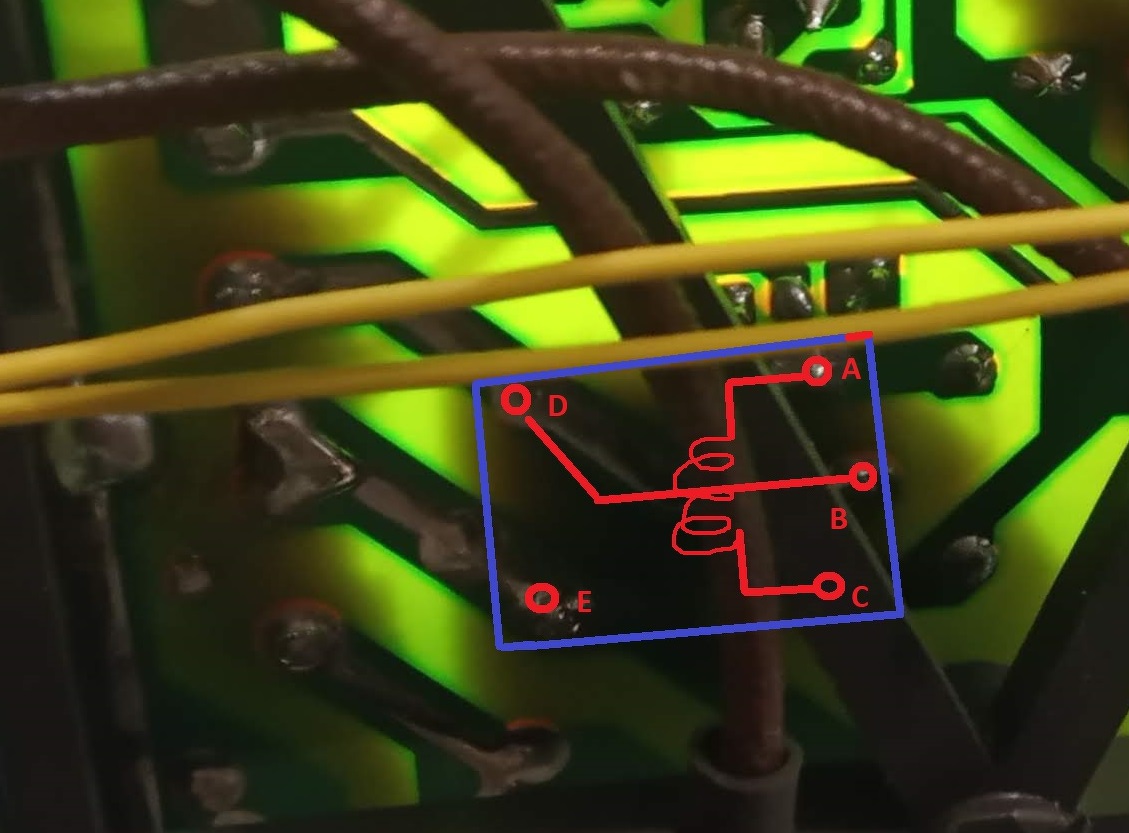

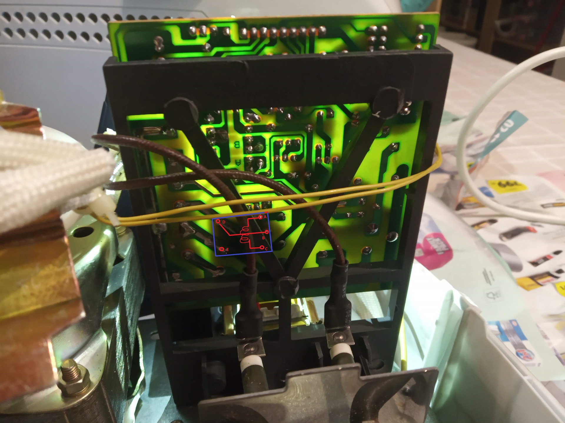

(#) gaalandr válasza reloop hozzászólására (») Ápr 7, 2020 /
Szia,
este megnézem megint a hőérzékelőt.
A relét egy kis google-zás után a lenti ábra alapján próbáltam mérni. A-C között 0.9MOhm-ot mértem. Vagy D-B, E-B között kell szakadásra számítani? Ha igen az hogyan mérhető? Bekapcsolt állapotban csak?
A hozzászólás módosítva: Ápr 7, 2020
(#) Inhouse válasza gaalandr hozzászólására (») Ápr 7, 2020 /
Akkor az a relé behúzó tekercs szakadt. Párszáz ohm lehetne max. Nem függ össze a hőbiztosítékkal.
Ha jól rajzoltad be a relét, akkor a D-B zárlat (közel 0Ω) kellene legyen, a DE, D-B meg szakadás.
(#) Inhouse válasza Inhouse hozzászólására (») Ápr 8, 2020 /
Egyértelműsítem, hogy ahogy írtam a behúzó, A-C párszáz Ω kell legyen.

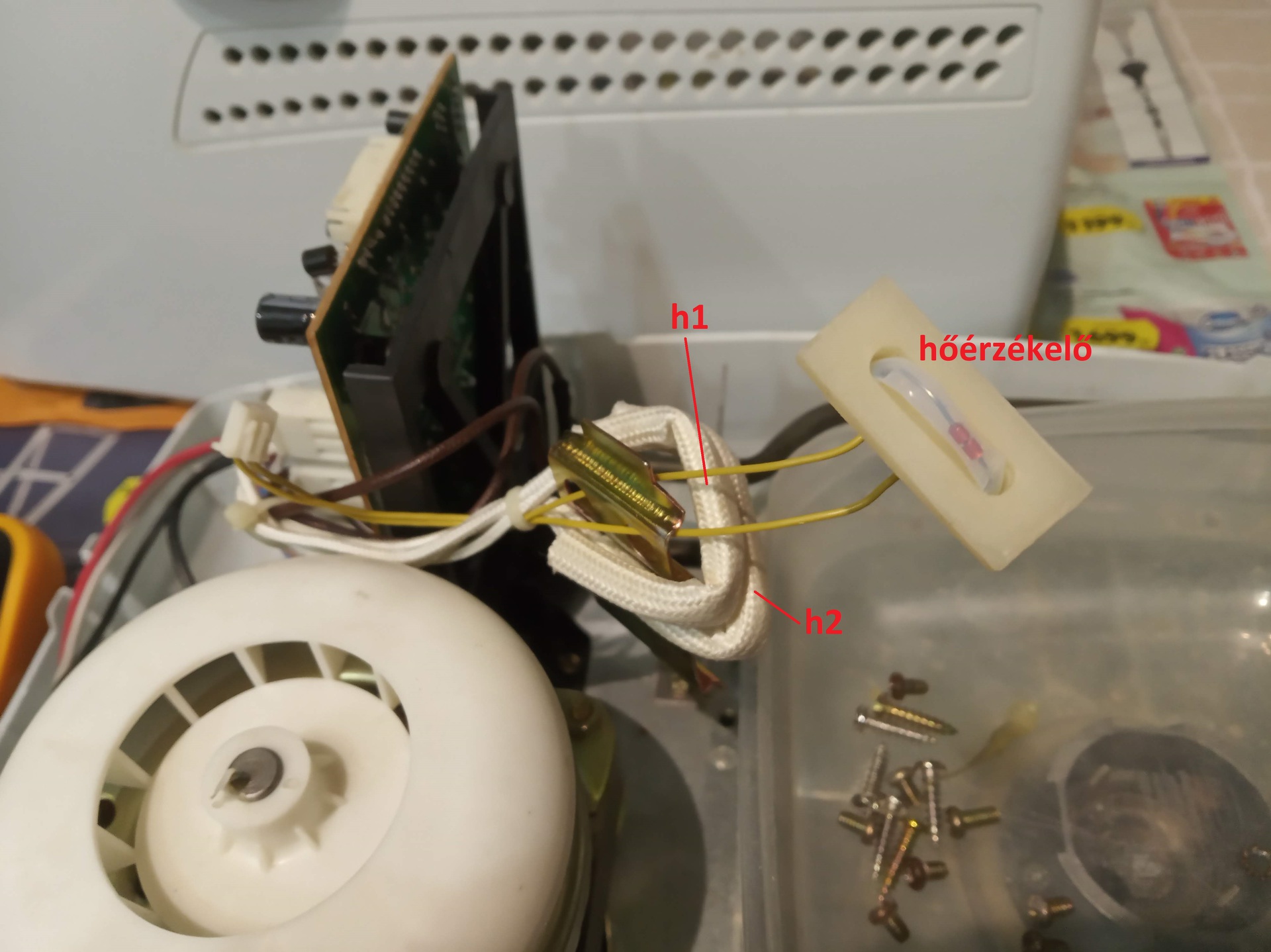

(#) gaalandr válasza mindenes hozzászólására (») Ápr 18, 2020 /
Szia,
a hőérzékelőt először tévesen mértem. Azóta rájöttem, hogy az jó.
Ha jól sejtem 2 hőbiztosíték (h1, h2) van benne, azok is jónak tűnnek.

(#) vargaf válasza gaalandr hozzászólására (») Ápr 18, 2020 /
„Ha jól sejtem 2 hőbiztosíték (h1, h2) van benne, azok is jónak tűnnek.”
Ezt nehezen értelmezem, mit jelent az, hogy jónak "tűnik" egy biztosíték? Mit mértél rajta? A biztosíték jó vagy rossz, más lehetőség nincs.

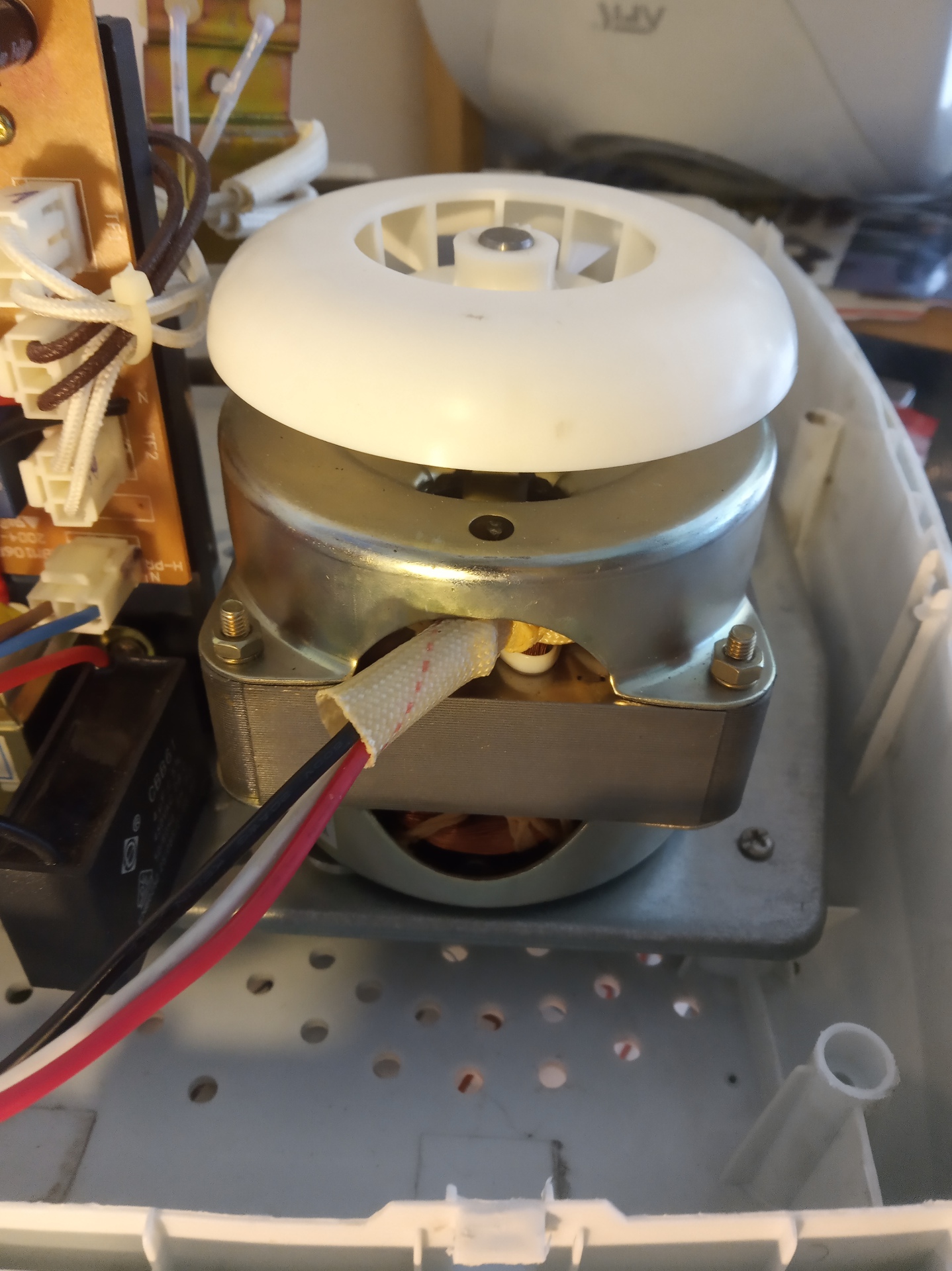

(#) Inhouse válasza gaalandr hozzászólására (») Ápr 18, 2020 /
Mennyi időt vártál? Lehet, hogy csak később indítja a motort...
(#) mindenes válasza gaalandr hozzászólására (») Ápr 18, 2020 /
A motorban kell keresni a hőbiztit! Ha minden igaz, fekete vezetek vegén kell lennie a vastaag szigetelő alatt., a tekercs tes tetején. Vargaf fórumtars bemutatta hogy hogyan is néz ki. A motortmindenképp meg kell majd bontani!

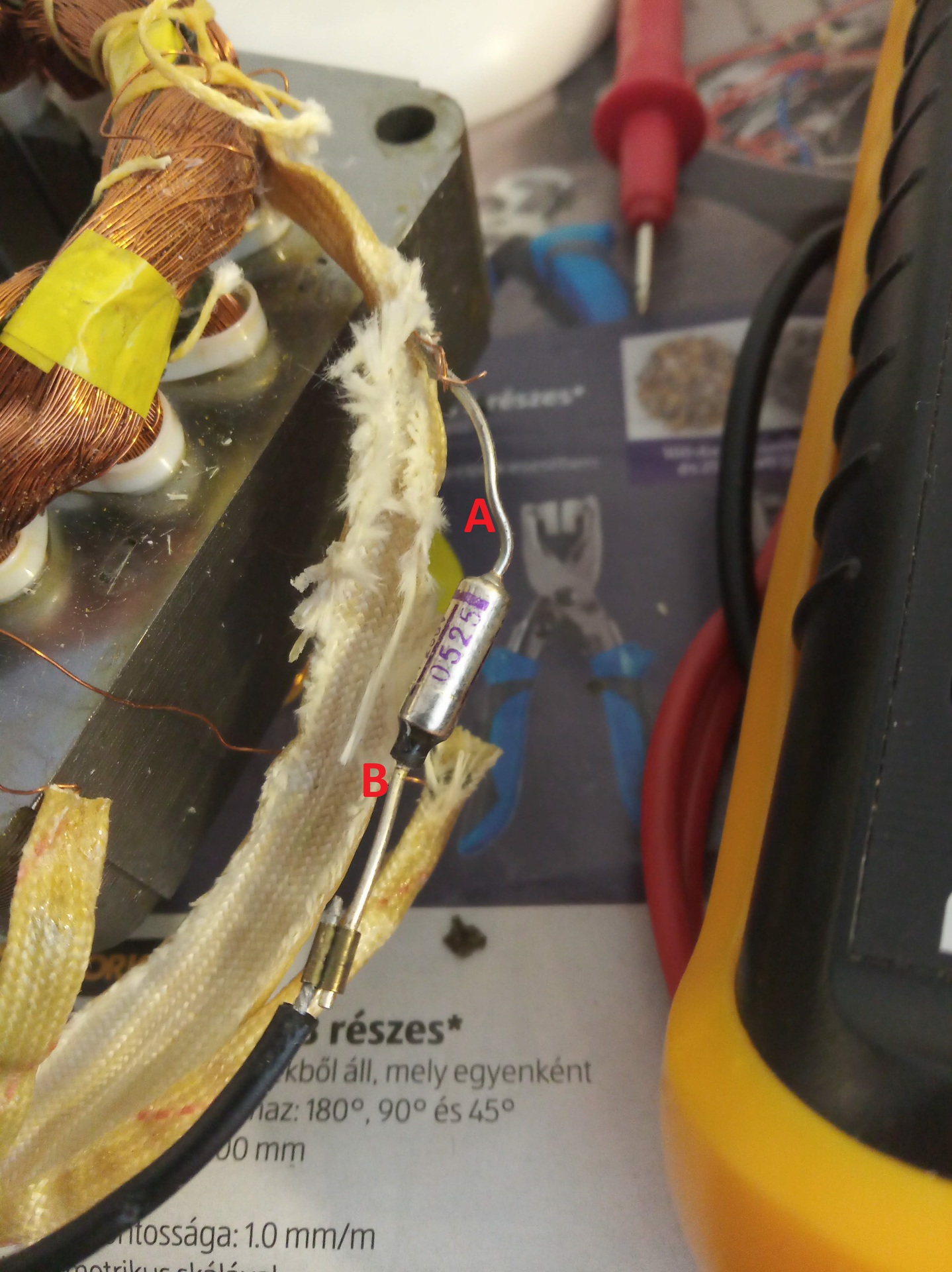

(#) gaalandr válasza mindenes hozzászólására (») Ápr 19, 2020 /
Megtaláltam!
A-B között szakadást mérek.
A - "motor piros vezeték" között : 91,6 Ω
A - "motor fehér vezeték" között: 123,3 Ω
(#) vargaf válasza gaalandr hozzászólására (») Ápr 19, 2020 /
Az A-B között a hőbiztosíték szakadt, pedig szerinted jónak tűnik. Cserélni kell. Itt tartottunk április hatodikán is.
Hőbiztosíték
A hozzászólás módosítva: Ápr 19, 2020
(#) mindenes válasza gaalandr hozzászólására (») Ápr 19, 2020 /
Az lessz az ! Ez már haladás. Cserélni kell és a motor mehet vissza a helyére. Ūdv!
(#) gaalandr válasza mindenes hozzászólására (») Ápr 21, 2020 /
A vastag szigetelőt meg kellett bontanom, mivel kötözhetem vissza?
Gondolom valami hőálló kötegelő kellene, de nem találok sehol. Vagy csak nem jó szavakra keresek.
(#) reloop válasza gaalandr hozzászólására (») Ápr 21, 2020 /
Üvegszövet szigetelő cső néven keresgélj.
(#) vargaf válasza gaalandr hozzászólására (») Ápr 21, 2020 /
Varnish cső
A hozzászólás módosítva: Ápr 21, 2020
(#) mindenes válasza gaalandr hozzászólására (») Ápr 21, 2020 /
Zsugor csövet lehet haszálni, két rétegben ha teszed nem lessz vele gond. A végén rögzitheted valami féle hőálló zsineggel a tekercstestre.
