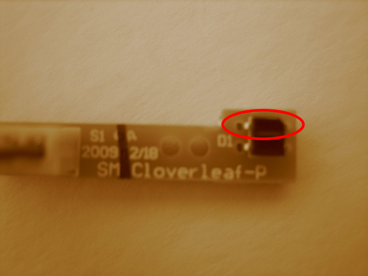

(#) djtyboy válasza djtyboy hozzászólására (») Okt 17, 2016 /
Hátha lesz akit érdekel.
Úgy néz ki kapcsolási rajz hijján meg lett oldva az Air Wick Freshmatic gyári utántöltő kijátszásának hibája.
A linken szereplő készülékről van szó jelen esetben:
http://ecx.images-amazon.com/images/I/518pmW6o9XL._SL1500_.jpg
1hónapja megy próbaüzem alatt a készülék a képen látható forrasztási pontok elvégzése után, és még mindig egy piaci újratölthető elemmel működik.
Szóval nem igényel 1 percnél több időt a művelet.
Hozzáférni a Detektorhoz, majd a képen látható két pontot (természetesen a túloldalon)
összeforrasztani.
Ha jól csináltuk és csak a két pontot sikerült akkor összeszerelés után működik is.
Innentől kezdve bármilyen utántöltővel használhatjuk ami a készülékbe belefér 1 hónapon át biztosan, és nem merül le az elemünk max 2 héten belül.
Kép mellékelve.

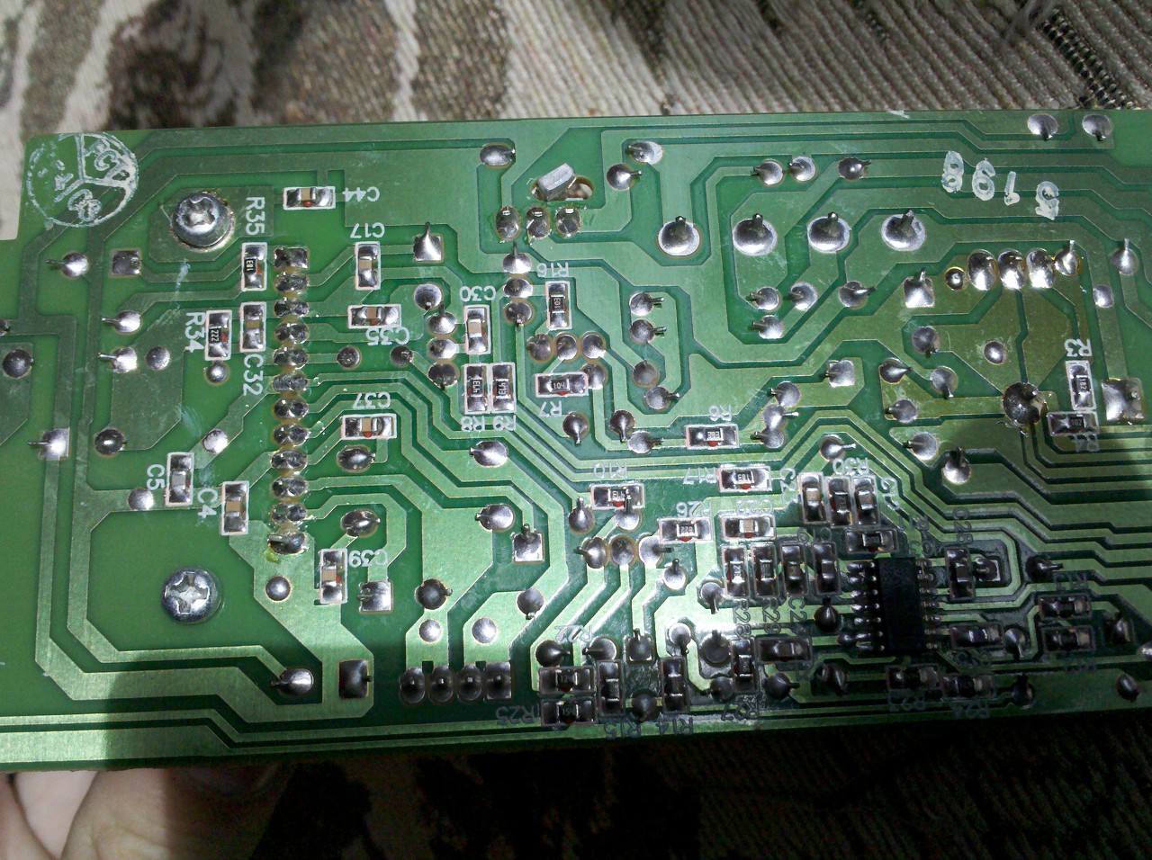

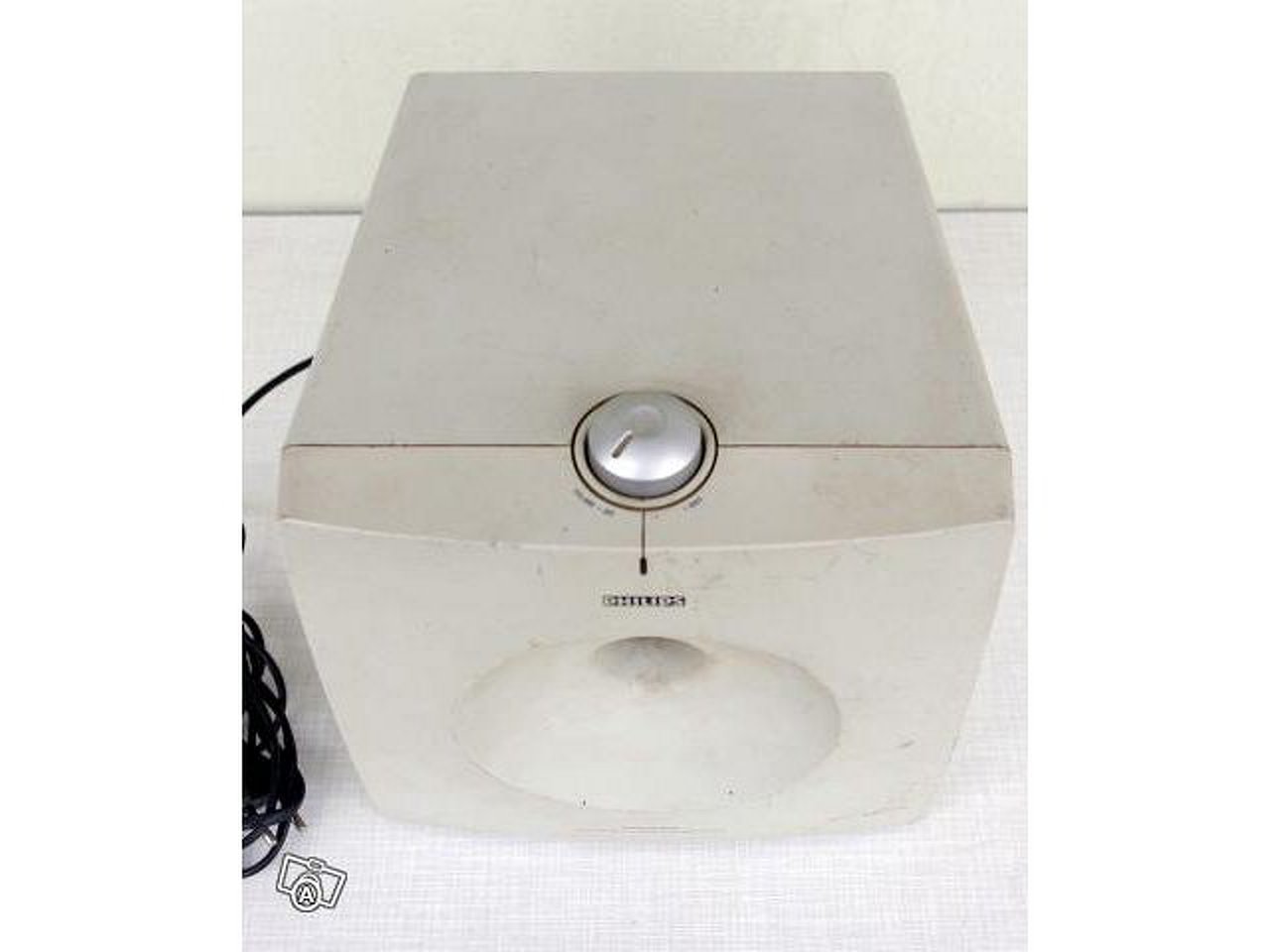

Tehát - keresem gyári SUB erősítő kapcsolási rajzát, amelynek tipusa MMS250/00, és a Philips gyártású több elemes erősítő-szett egyik "oszlopos" tagja. (Made in Malajsia)
A cucc külleme ilyen: - első kép
A belseje pedig: - második kép
Nyomtatott áramkörének SMD szerelt oldala pedig így néz ki: - harmadik kép
