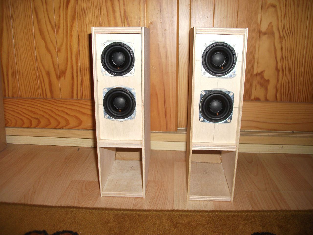

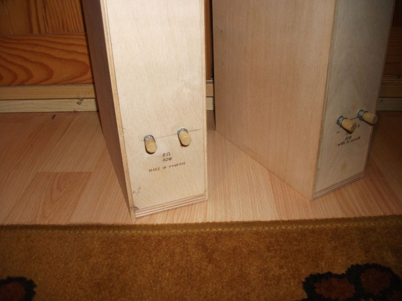

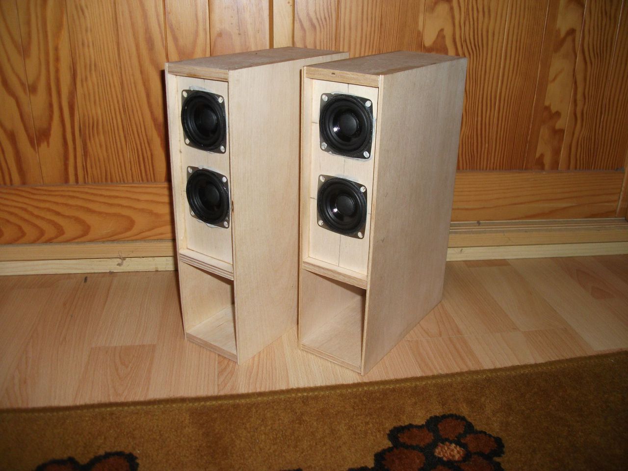

Én is építettem egy szép kis hangfalpárt a hétvégén. Ez egy mini TL hangdoboz pár, dobozonként 2db E-bay-es NEO szélessávú hangszóróval szerelve. A doboz teljes mértékben ragasztott kivitelű, belül csillapítással. Szerintem egész korrektül szól, szépek a mélyei is a hangszórók méretei ellenére!
Az alapkoncepció az volt, hogy könyvespolcra fel kell férnie, de ugyanakkor jól is kell megszólalnia. Már csak az előlap legyártása van hátra, és utána van egy pár szép kis mini TL hangdobozom! Méretei: 8 cm széles, 28 cm magas és 18 cm mély. Gyakorlatilag akkora kb mint egy nagyobb lexikon vagy szótár, és jobban szól mint a Videoton D93 Musical Encyklopedia hangfala, ami nagy szó!
Itt a tesztvideó is:
Mini TL Hangdoboz teszt Videó... (Jó füles vagy hangfal ajánlott hozzá)
Aki esetleg megpróbálkozna hasonlóval, ezt a hangszórót vettem meg:
2db (1 pár) 2" mini Neo hangszóró 10W 16 ohm (Ezt raktam ebbe is)

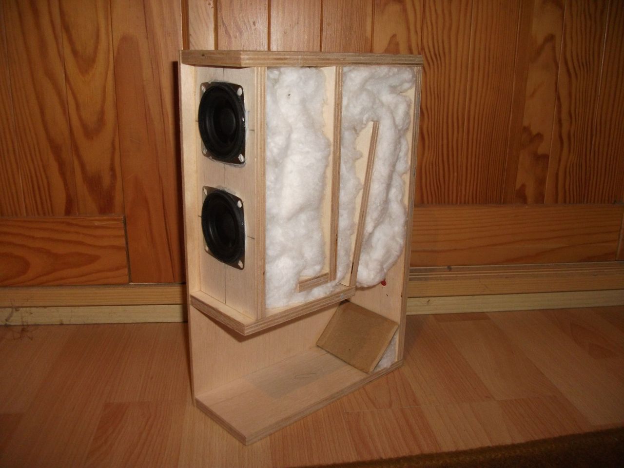

(#) Buvarruha válasza 187BodyGuard hozzászólására (») Nov 23, 2015 /

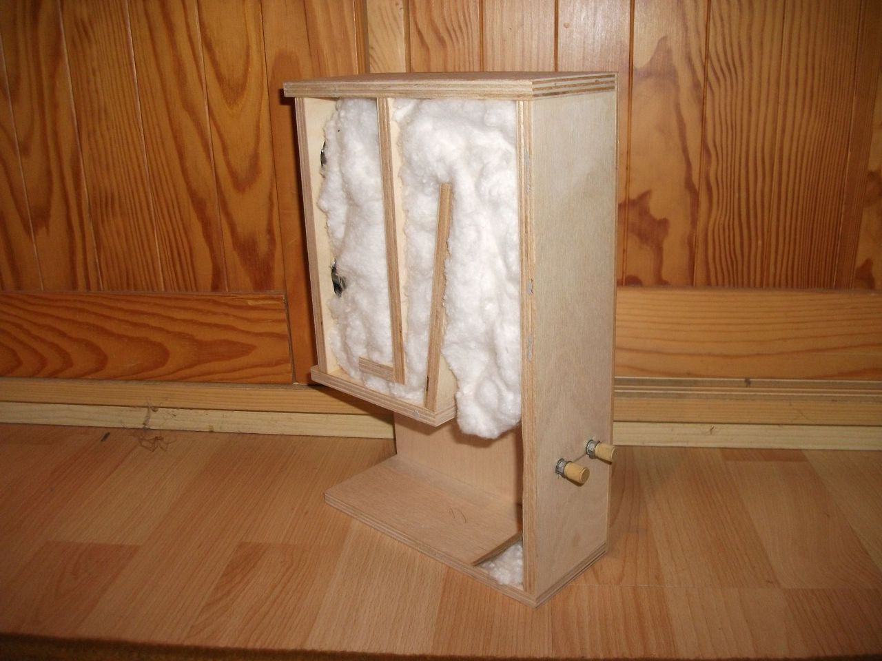

Ez nem csillapítva van belül, hanem totálisan bedugaszolva. Szerintem jelenleg egy nagyon kis térfogatú zárt doboz inkább. Miért van teljesen betömve az egész??
(#) kameleon2 válasza 187BodyGuard hozzászólására (») Nov 23, 2015 /
A külalak abszolút ok. De a csillapítás kicsit túl sok lett. Nem ártott volna kis hely a levegőnek is, ami még szebb mélyeket tenne lehetővé...
(#) 187BodyGuard válasza kameleon2 hozzászólására (») Nov 23, 2015 / 1
Ez a téma ha úgy tetszik a mi "kiállítótermünk", nem pedig a ki mit csinált volna másképpen, mások helyett

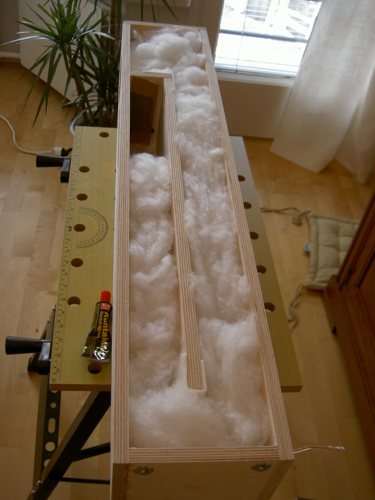

Látom nagyon foglalkoztat mindenkit miért van így csillapítva. Nos, ha valaki olvasta a Klinger hangdoboz építés című könyvet annak nem lehet idegen a dolog. A zárt doboz úgy viselkedik ha elkezdjük megtölteni lazán vattával vagy akármilyen csillapító anyaggal, mintha nagyobb lenne. A maximális elérhető térfogat változás a doboz térfogatának max +20% lehet. Itt a kép nem adja vissza, de nem agyon van tömve, hanem ki van szépen lazán töltve a vattával. Ennek következtében a hangszóró mögötti tér jóval nagyobbnak hat. A labirintus rész pedig azért lett kitöltve mert így egy "akusztikus mocsár" jön létre ami egyrészt mélyáteresztő szűrőként is funkcionál. E nélkül a láda a 250Hz környéki frekvenciákat erősítette volna ki így a mélyek idegesítő kopogások lettek volna, mivel nem elég hosszú a tölcsér. Ezzel a kis trükkel viszont szépen szólnak a frekvencia átvitelből kiemelkedő idegesítő csúcsok nélkül. Igazából élőben jó meghallgatni, akkor adja vissza azt a teret meg hangzást. Mellékeltem egy képet egy másik ilyen felépítésű hangdobozról (Nem én építettem), de ha megnézitek ez is szintén így van kitöltve. Gyakorlatilag az adott doboz finomhangolása végezhető el azzal hogy mennyi csillapítóanyagot teszünk bele vagy veszünk ki belőle....
(#) pont válasza 187BodyGuard hozzászólására (») Nov 23, 2015 /
Üdv! Azt meg lehet kérdezni mi az előnye a két hangszórónak oldalanként, mert én úgy olvastam, hogy a széles sávú azért jó, mert hogy egy pontból szólhat minden, itt ez elvész.
„A zárt doboz úgy viselkedik ha elkezdjük megtölteni lazán vattával vagy akármilyen csillapító anyaggal, mintha nagyobb lenne”
Nem a zárt doboz viselkedik úgy, hanem a hullámokat lassítja a laza kitöltés, de már kiderült, hogy nem igaz az, hogy ettől olyan lenne, mintha nagyobb lenne a doboztérfogat.
A hozzászólás módosítva: Nov 24, 2015

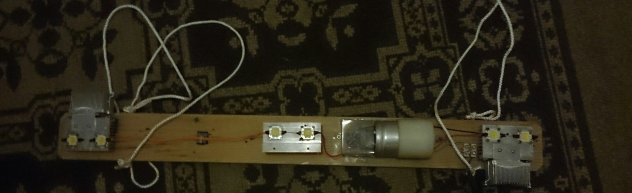

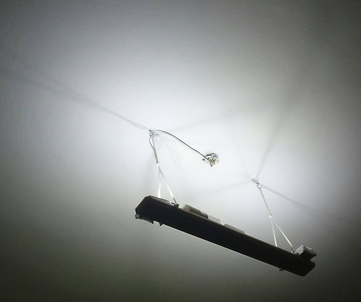

Már egy ideje készen van a kapacitív meghajtású ledes lámpám, de, csak most sikerült felrakni.
A csatlakozási pontra még menni fog egy kötésdoboz és egy kis darab kébelcsatorna.
A szöveges részét úgy-ahogy értem, de a vatta eleve egy levegős anyag éppen ezért alkalmas hangcsillapításra. A hang hol reflektálódik, hol terjed??? Nézz hülyének, de meghallgatnám a kitömetlen változatot és a jól, vagy alig csillapított változatot is.
(#) Buvarruha válasza 187BodyGuard hozzászólására (») Nov 23, 2015 / 1
A tények felsorolása nem kötözködés.
(#) llaczo válasza 187BodyGuard hozzászólására (») Nov 23, 2015 /
Szia.
A vattához nem szólok hozzá mert nincs nagy tapasztalatom, de nekem nagyon tetszik. Főleg a mérete és a precíz munka. Rögtön felmerült bennem a kérdés hogy miként van a magashang? (mert ugye a membrán csillapítva van)
(#) 187BodyGuard válasza llaczo hozzászólására (») Nov 23, 2015 /
Köszi szépen! A Membrán előre felé leadja a magasat, és egyébként szépen szólal meg. Amikor teszteltem vatta nélkül akkor olyan hangja volt a mélynek mint amikor egy vödröt ütnek meg. A vattázással sokkal jobbak lettek a mélyei, és olyan természetesen szól, de nem tudom így elmondani, ezt hallani kell élőben. Ma rendeltem gyorsan még 4 pár ilyen kis hangszórót mert fogy a készlete a fickónak, és csinálok még két ilyen ládát! Volt vagy kemény 870Ft a két doboz anyagára!
(#) 187BodyGuard válasza gerleimarci hozzászólására (») Nov 23, 2015 /
Egész jónak tűnik fényerőre is! Milyen színhőmérsékletű LED-ek vannak benne? 4000K vagy 6000-6500K? Nem félsz attól a kapacitív táptól? Nekem az az általános tapasztalatom hogy bekapcsoláskor pillanatok alatt eldurrantja a rá aggatott LED-eket, pl ha egy pillanatra "be prelleg" a kapcsolója amire rá van kötve.

(#) gerleimarci válasza 187BodyGuard hozzászólására (») Nov 24, 2015 /
3200K volt írva, de szerintem valamivel több. Félni nem félek, monjuk az a kapcsoló, ami kapcsolja lehet hogy idősebb, mint én

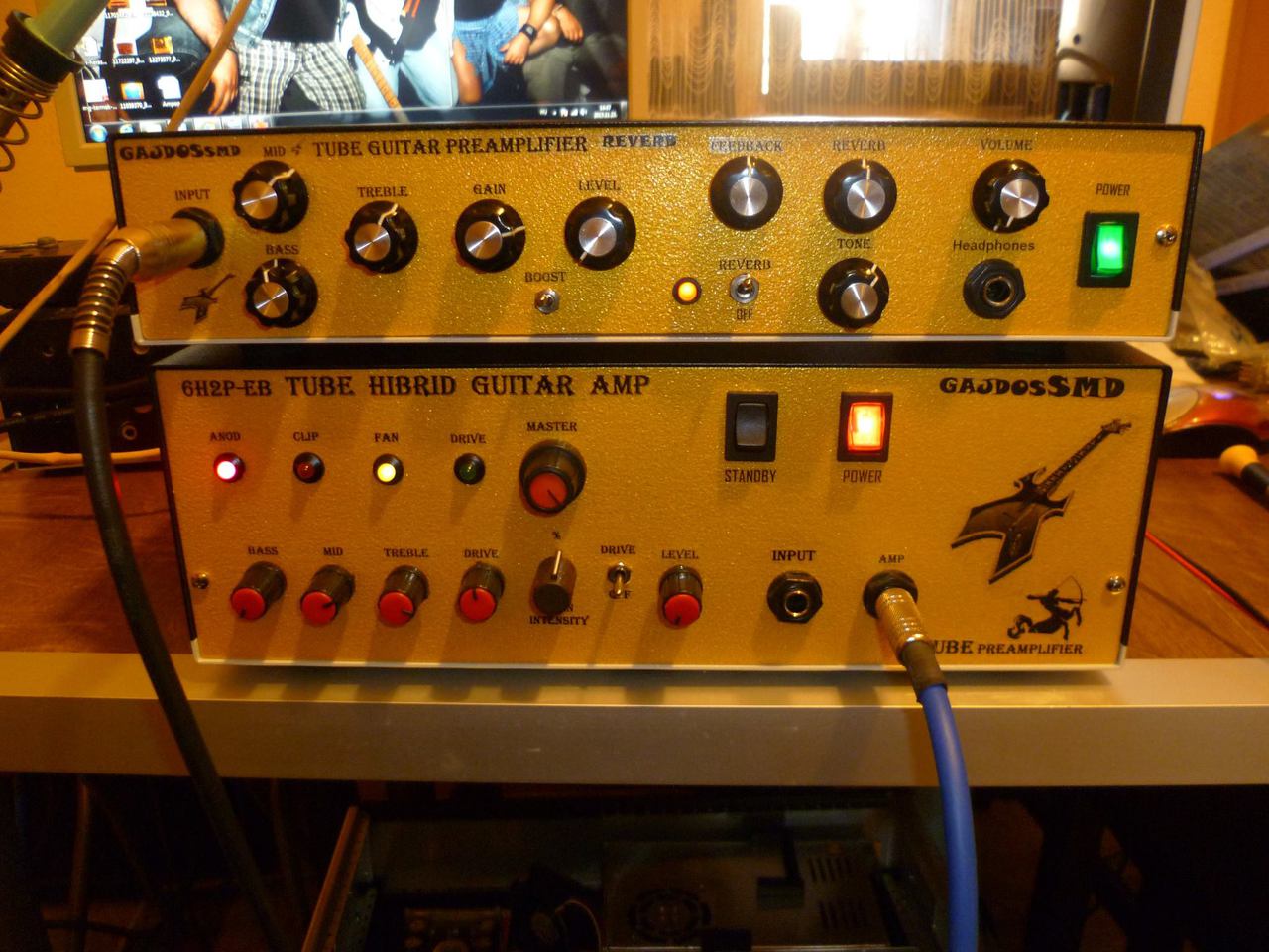

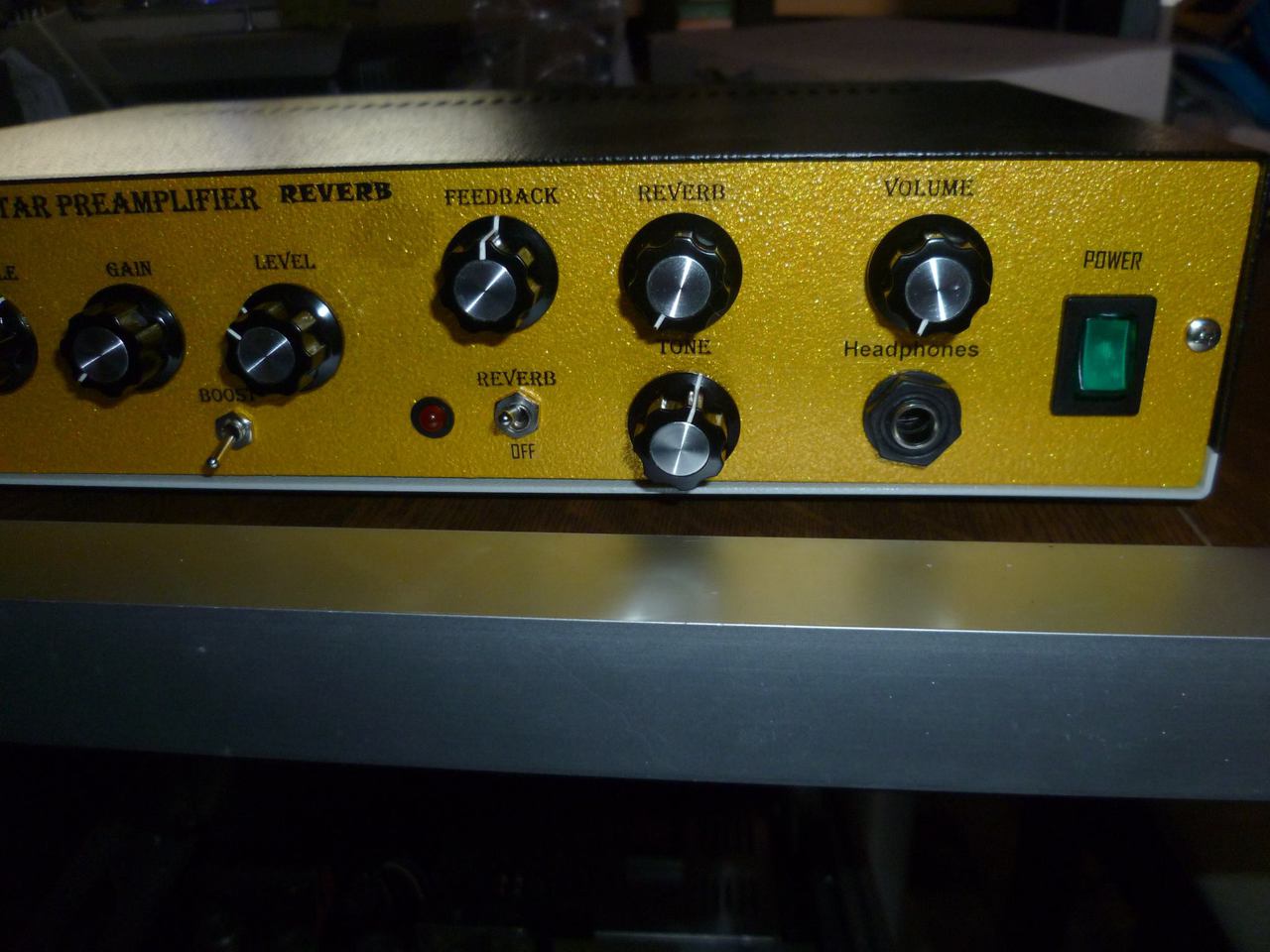

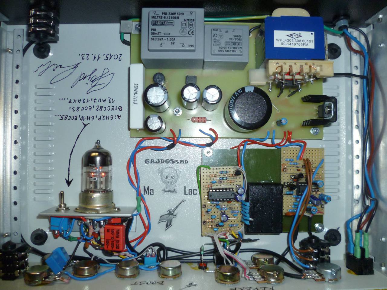

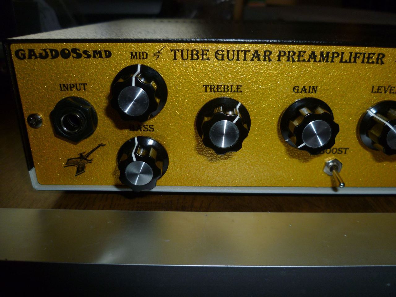

Készítettem egy 1db 2-ős triódás gitár előfokot egy kis reverb-el és fejhallgató erősítővel fűszerezve. Tökéletesen meghajt egy sima végfokot is igazából ez is volt a lényege meg, hogy másfél nap alatt elkészüljön. Tudom nem a legszebb lett a belseje, de tökéletesen működik.

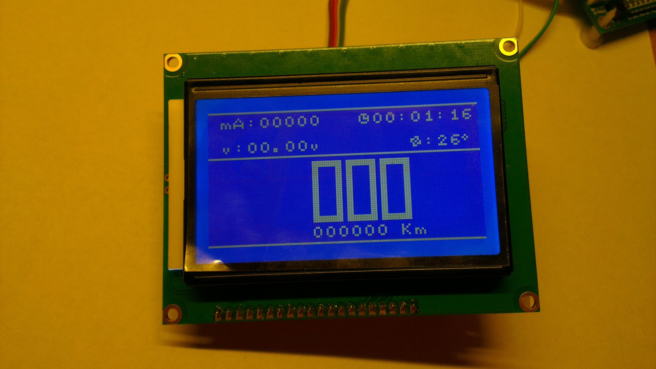

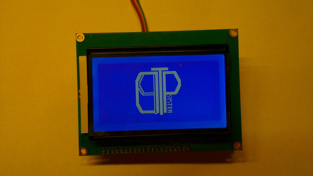

Mostanában csak kevés időm van e szép hobbival foglalkozni, de azért próbálkozom amikor tudok..

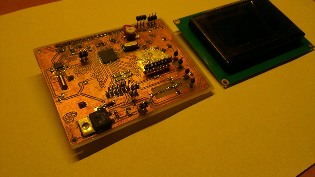

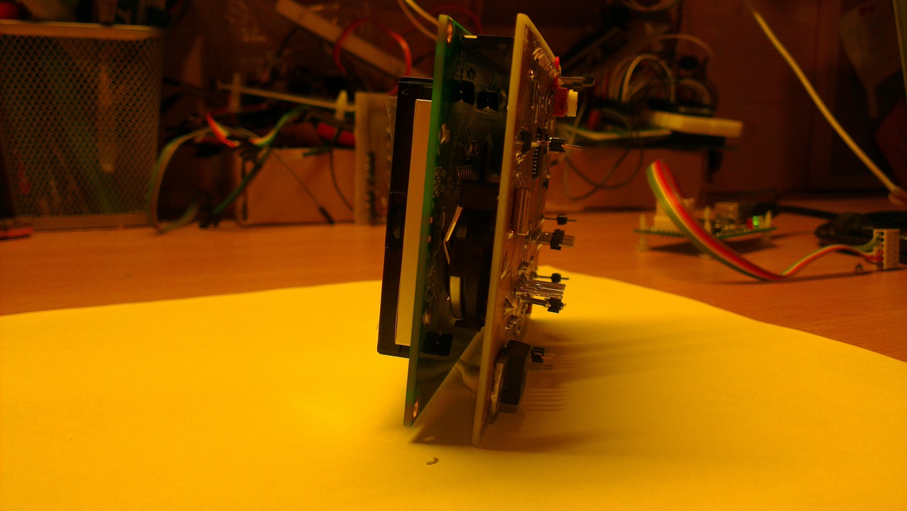

Most egy elektromos kerékpár fedélzeti kijelzőjének prototípusát mutatom meg, ami még nagyban változhat, főleg, hogy lefelejtettem róla pár dolgot, és mivel a puding próbája az evés, biztosan kelleni fog még jó pár dolog rá.
Nem egy nagy dolog, de hasznos lesz mindenképp.

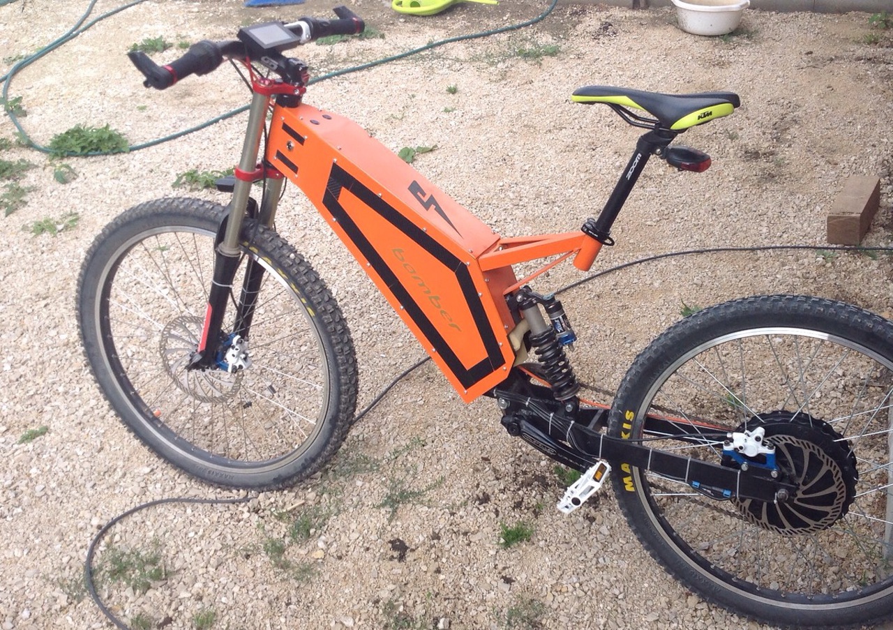

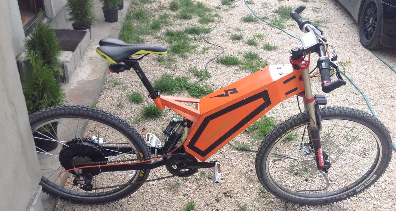

A projekt egy kis része ez, hiszen az egész kerékpárt a 0-ról saját magunk tervezzük és készítjük.
És egy már elkészített kerékpár ami szintén egy prototípus és aminek már egy másik változatához készül ez a fedélzeti.
Funkciókat tekintve egy átlagos elektromos kerékpárhoz fog hasonlítani.
Lesz benne, naptár-óra kijelzés, motor és akku hőfok kijelzés, sebesség kijelzés, aktuális áramfelvétel, aktuális fogyasztás kijelzése, akkuszint kijelzés, összes elhasznált áram...stb.
A beállítások még nem fixek és nyilván bővülni fog, egyelőre csak az naptár-idő és kerék méretének beállítására van lehetőség.
Itt egy kis videó is egy még korábbi lebegő állapotról: Bővebben: Link
(#) nagym6 válasza don_peter hozzászólására (») Nov 25, 2015 /
Ügyes munka, pont ment. Valószinűleg ez a kijelző napfényben nem lesz látható.
