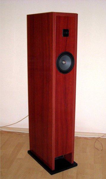

(#) vicsys válasza belganarancs hozzászólására (») Szept 17, 2010 /
Anno a hangdobozom alja készült gránit lappal, hogy masszívabb legyen.

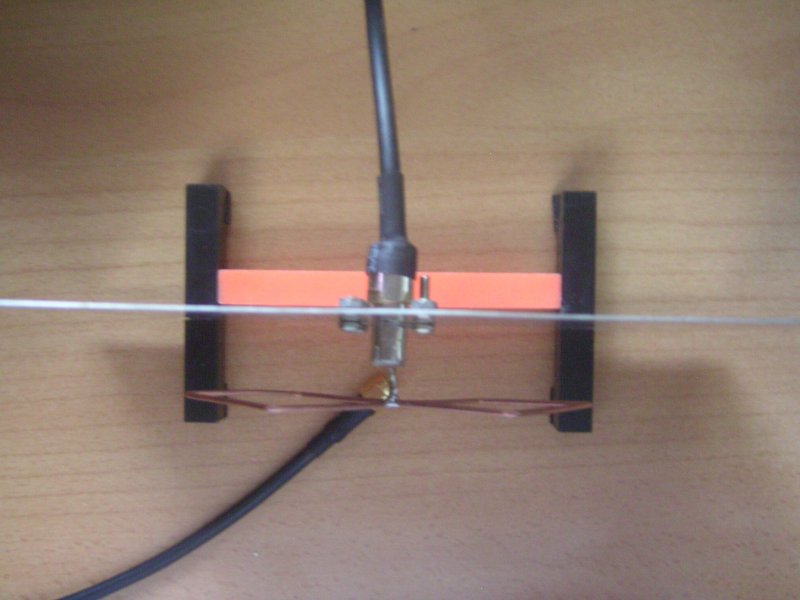

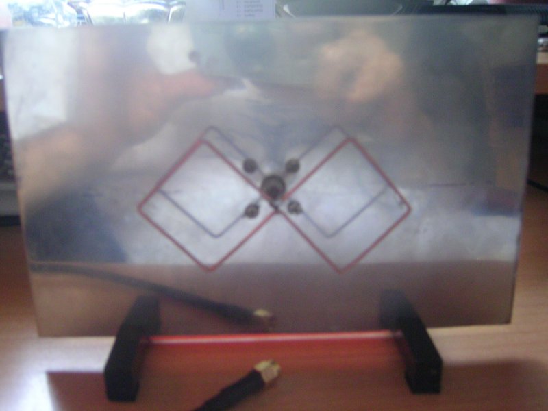

Nos mivel az első verziós WiFi antenna nem sikerült túl jól így most kicsit átépítettem a tükör maradt a rédi viszont a bicircle antenna helyére került egy kvad.

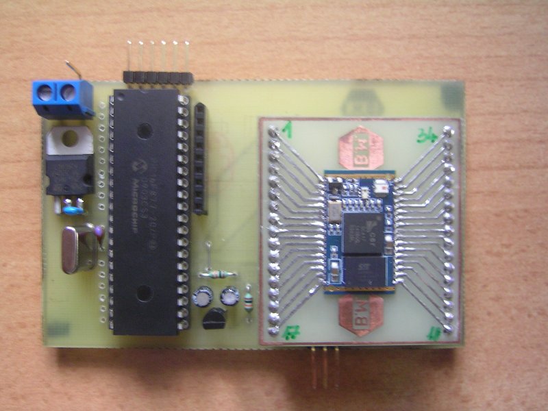

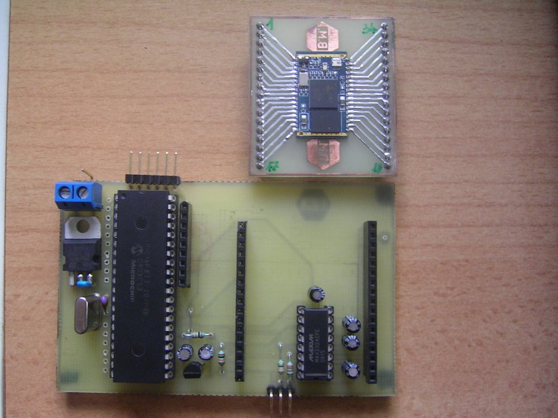

Hello megint én vagyok. Készítettem egy teszt panelt BTM112 modul tesztelésére. Van rajta ey LCD kijelzőcsatlakozó meg egy PIC. A 3.3V-ot egy kapcsoló üzemű táp IC csinálja. A szintillesztés ellenállásosztóval megy.
ui.:Aki használta már ezt a modult milyen antennát használt hozzá?
(#) zolee1209 válasza borvendeg hozzászólására (») Szept 18, 2010 /
Nekem tetszik amit készítettél. Én is nemsokára veszek egy BT modult, csak a 100m-es változatra tartok igényt. Ami észrevételem lenne:
Ha már csináltál ilyen átalakítót, akkor az antennát én arra helyeztem volna rá, elég nagy felületed van ebben a méretben, hogy az is rákerüljön szerintem. A MAX232 az a PC-vel való kommunikációhoz kell, vagy a BT modulhoz tetted? Antenna ügyben konkrétummal nem tudok szolgálni, mert még nincs tapasztalatom, de már kerestem, és ezt találtam: Bővebben: Link
(#) borvendeg válasza zolee1209 hozzászólására (») Szept 18, 2010 /
Antenna még rákerülhet. mert szerintem átvágom a fóliát és tőbe ráforrasztom az antennát. De lövésem sincs milyen kellene lehet megpróbálom így talán a tesztek idejére jó így is.
A max232 azért van hogy ha nem működik elsőre akkor a PIC-el tudok a gépre adatokat küldeni így meg tudom hogy a modul nem működik vagy a programomban van a hiba(eddig csak egyszer írtam soros adás vételt)
(#) szücsien válasza zolee1209 hozzászólására (») Szept 18, 2010 /
Az az F antenna önmagában nem sokat ér főleg ha nagyobb távolságot szeretnél áthidalni vele. A föld fólia kialakítása is nagyon fontos.
(#) zolee1209 válasza szücsien hozzászólására (») Szept 18, 2010 /
Semmiféle tapasztalatom nincs RF téren, ez tűnt használhatónak, gyakorlatilag nem is találtam más megvalósítást ehhez a modulhoz...

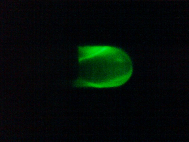

Unalomból össze dobtam egy EM80-as varázsszemet.
A kép kicsit furán mutatja mert közelről lett fotózva.
295v táp és 6v a fűtés.
Összesen 2db alkatrész van benne(2db ellenállás)
(#) CIROKL válasza nikolatesla hozzászólására (») Szept 19, 2010 /
Az EM80 MAX 250Volt amit elvisel , vigyáz nehogy kinyírd szegény csövet Ezen egyébként mit dobtál össze ezt nem értem ?
(#) nikolatesla válasza CIROKL hozzászólására (») Szept 19, 2010 /
Be forrasztottam 2db ellenállást
Csak a feszültség sok egy picit.
Hálózati 230v egy villany égőn keresztül egy Gratz-re van át vezetve.
Nem próbáltam égő nélkül,mert nem tudom,hogy menne-e úgy is?

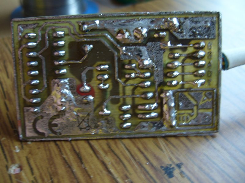

(#) kiskacsa2009 hozzászólása Szept 19, 2010 /
Építettem egy PIC égetőt, A kapcs rajzot valahol itt találtam, de másodjára már nem találtam meg...
A nyák kétoldalas, de egy picit hül*én lett tervezve, mert arra nem gondoltam, hogy a kondi teljesen felfekszik a lapra, és akkor ne felül vigyem el a vez. sávot. Abba sem gondoltam bele, hogy eddig minden eggyes nyákomnál, ahol csak úgy odaforrasztottam a kábelt, az elöbb utóbb letörött...
Viszont a szerencse is közrejátszott, mert az IC foglalat 6-7-8. lábát felülről nem sikerült megforrasztanom...
Viszont várom az első tesztet...
A végszó, hogy NYERTEM... tapasztalatot
szerk.: Majdan még beáztatom degeneráltszesz-be

(#) Báddzsó válasza kiskacsa2009 hozzászólására (») Szept 20, 2010 /
Ez ránézésre valami JDM szerűség. Ne csodálkozz ha nem fog működni... Bővebben: Link
Az a poti mit keres rajta azt elképzelni sem tudom..
(#) kiskacsa2009 válasza Báddzsó hozzászólására (») Szept 20, 2010 /
Próbapanelen sikerült vele programozni, és kódot olvasni... Mint írtam: valahol itt találtam, de most már azt se....
szerk.: Azt hiszem, hogy a Vpp szabályozására van a poti.
(#) MolnarG válasza Báddzsó hozzászólására (») Szept 20, 2010 /
„Az a poti mit keres rajta azt elképzelni sem tudom..”
A PIC-et megsütő áram szabályzására. .
Egyébként én azt nem értem, hogy manapság egyáltalán miért épít valaki soros/párhuzamos porti programozót, mikor az USB lassan már 15 éve létezik... nem hinném, hogy hozzáférhetetlen lenne már.
