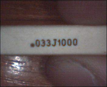

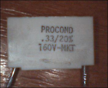

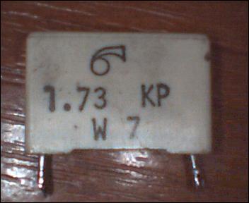

kapacitív ellenálláshoz kéne nekem fóliakondenzátor, találtam is, de nem tudom hogy mit jelentenek rajta az írások.
Az egyik: 1.73 KP
W 7

Harmadik: .33/20%
160V-MKT (gondolom hogy 0,33pF, 20%-os tűrés, 160 Volt)
Negyedik: .033J1000 (itt is szerintem 0,33pF, 5%-os tűrés, 1000 Volt)
Az elsőn levő szöveg fogalmam sincs, hogy mit jelent, de a többit jól számoltam ki?
(#) kadarist válasza david550 hozzászólására (») Jan 28, 2012 /
Gyanítom, hogy µF-ban vannak megadva az értékek.
Tehát 1 uF, 0,33 uF, 0,033 uF. Más néven: 330 nF, 33 nF.

Ja, és itt vannak a képek.

Amúgy gondolkodtam én is rajta, hogy mikroF-ban vannak megadva, de ahogy visszaolvastam ezt a témát, láttam, hogy pF-ban kell számolni mindig. Most bizonytalan vagyok, de még töröm rajta a fejem
Ha valahogy le lehetne mérni..... Csak nem tudom, hogy mivel.
Itt nem pikofarádban van, hanem mikrofarádban. A pF-os lépték a tisztán számokból felépített értékmegadásnál van. Ahol tizedes jel van, ott µF-ban kell számolni.

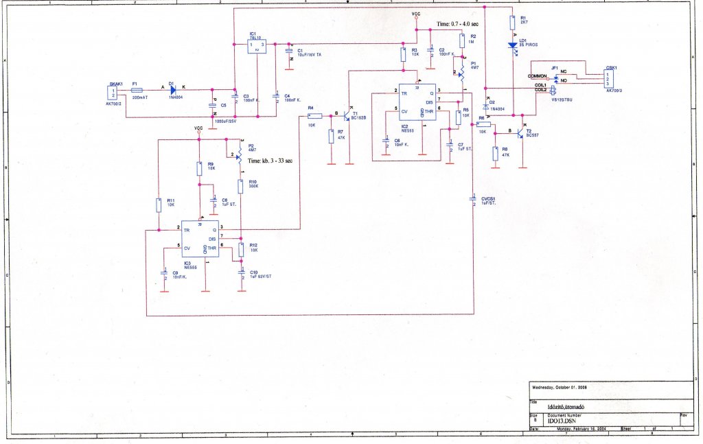

Valaki tudna segíteni, hogy a képen látható c3;c4;c9. kondik milyen típusu kondit jelölnek?
Azt tudom, hogy a c5;c1.. kondik elkó kondik.
Előre is köszi.
(#) kadarist válasza MACIKAM33 hozzászólására (») Feb 1, 2012 / 1
Kerámia multilayer kondenzátorok jók lesznek azokba a pozíciókba.
(#) MACIKAM33 válasza kadarist hozzászólására (») Feb 1, 2012 /
Köszönöm szépen a segítségedet.
Sehol nem találtam segítséget. (google-n sem)
