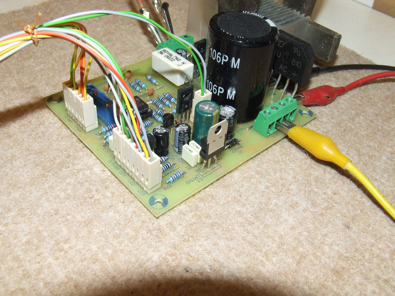

(#) scooby_ válasza Alkotó hozzászólására (») Jún 13, 2014 /
Le a kalappal!
(#) helektro válasza Alkotó hozzászólására (») Jún 13, 2014 /
Tényleg jó lett.
Egy észrevétel: ahogy látom a greatz-et nem lesz egyszerű felcsavarozni, mert útban van a csavarhúzónak a kondi.
(#) kocsgab002 válasza Alkotó hozzászólására (») Jún 13, 2014 /
Tetszetős kis panel, várom a folytatást.
(#) furko válasza helektro hozzászólására (») Jún 13, 2014 / 1
Esetleg hatlapfejű, vagy belő kúlcsnyílású (imbusz) csavarral nem probléma. Nekem is tetszik. Jó lett.
(#) sector99 válasza helektro hozzászólására (») Jún 13, 2014 /
Legfeljebb arra az oldalra kerül "azanyja"...
(#) Schnitt válasza helektro hozzászólására (») Jún 13, 2014 /
Esetleg a borda felől a csavarfej, a graetz oldalán meg anya+alátét
(#) helektro válasza Schnitt hozzászólására (») Jún 13, 2014 /
Sűrű bordázatú hűtőbordán nehéz kivitelezni, de az imbusz csavar valóban megoldás lehet.
(#) szili83 válasza helektro hozzászólására (») Jún 15, 2014 /
Ha kintről lesz a csavar feje, s bentről az anya, akkor jó. Gondolom úgy lesz.

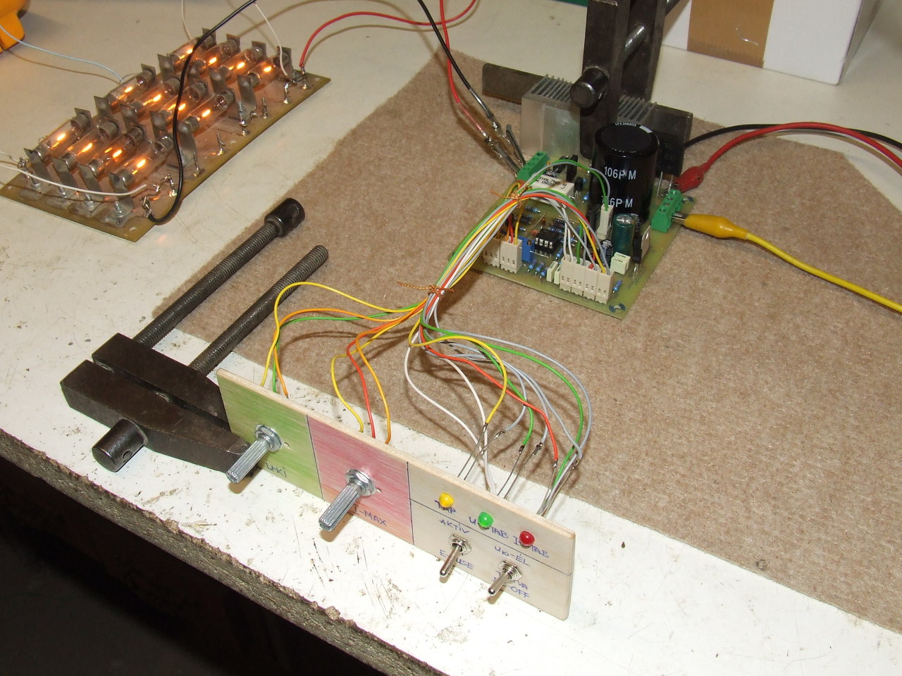

(#) Alkotó válasza Alkotó hozzászólására (») Jún 15, 2014 / 1
Kipróbáltam. Minden funkció elsőre működött, semmilyen élesztési probléma nem volt, de tesztelni kell még alaposabban.
Egyenlőre külső labortápról tápláltam, külön a teljesítmény részt, és külön a vezérlést, illetve egy minimális hűtést adtam az áteresztő elemnek. Fel is lehet forrósítani rendesen, de az áteresztő jól bírja a strapát. A képen lévő bordával, ventilátor nélkül, maximális 3A mellett rövidre zárva, gyorsan nő a hőmérséklete, de mikor a kezem már nem képes a bordát megfogni, akkor még hibátlanul működik a táp.
Az E-Fuse funkció számomra teljesen új, de bizonyos esetekben remek lehetőség. Azt sejtem, Proli007 ötlete alapján, számos leendő tápegység is át fogja venni a kimenetnek ezt a fajta védelmét. Tulajdonképpen annyit csinál, hogy mikor mikor a kimeneti áram eléri a beállított árammaximumot, akkor letiltja a kimenetet. Természetesen kapcsolható, és ha inaktiváljuk akkor szépen működik az áramgenerátoros mód.
A diódahíd rögzítése -talán a kép torzítása miatt- egyáltalán nem problémás, jelentős hely van a híd és a kondi között. Kényelmesen elfér akár egy hatlapfejű csavar, akár a leszorító kengyelek szinte bármelyik változata. Szorosan ide kapcsolódik még, hogy az eddigi rövid tesztek során egyáltalán nem melegedett a híd. Tehát ha a bordához fogattam volna, akkor éppen a borda melegítette volna őt, és nem fordítva. Szintén ide kapcsolódik az a kiviteli lehetőség, ahol a borda nem merőleges, hanem párhuzamos a panellal, amikor a rögzítés szintén tetszőleges lehet.
(#) Alkotó válasza Alkotó hozzászólására (») Jún 17, 2014 / 1
Saját trafójával is kipróbáltam. Minden működik. Az "E-Fuse" funkció nagyon tetszik, de Proli007-nek van egy remek ötlete, ami egyetlen kapcsolóban kombinálja a DC on-off és az E-Fuse funkciókat (egy 2 áramkörös, 3 állású kapcsolóval). Ezt még nem tudtam kipróbálni, mert nincs ilyen kapcsolóm, de hamarosan lesz.
Egy apró szépséghibába belefutottam, mert a trafóm 2x23V-os névleges feszültségre készült, ami üresjárásban együtt AC50,5V, és ez bizony magasabb DC-re tölti a puffert mint 63V. Terhelve visszaesik, de így is kényes a dolog. Kerítenem kell egy legalább 80V-os puffert és hozzá 100µF-ot is.
A kimeneti áram és feszültség maximumot gond nélkül be tudtam állítani. A maximális kimeneti paramétereke mellett is szépen bírja a rövidrezárást, de a képeken lévő bordával, 15-20 sec alatt jelentősen fel lehet fűteni. Nagyobb PC bordával és szabályozott ventilátorral előzetes tippem szerint kézben tartható lesz a meleg, de azért várjuk meg a próbát.
Megmértem a minimális kimeneti feszültséget, és DC-Off mellett a kimeneti zárlati áramot is, ami azonos a minimálisra tekert áramhatár-poti esetével.
A minimális kimeneti feszültség nem egyértelmű érték. DC-Off esetén azonnal (kb 1s) lecsökken kb. 20mV-ra, majd ez gyorsan (kb. 5s) lecsökken 10mV-ra, és ezután hosszabb idő alatt lemegy 7mV-ra. Mindezt kb 1A-es terhelésű kimenet mellett mértem (DC-On esetén folyik az 1A).
A letiltott, vagy leszabályozott kimenet rövidrezárási árama 0,9-1mA.
Ezek a mérések nem vetekszenek az oszcilloszkópos vizsgálatokkal, mert olyat nem tudok végezni, de mégis adnak némi támpontot.

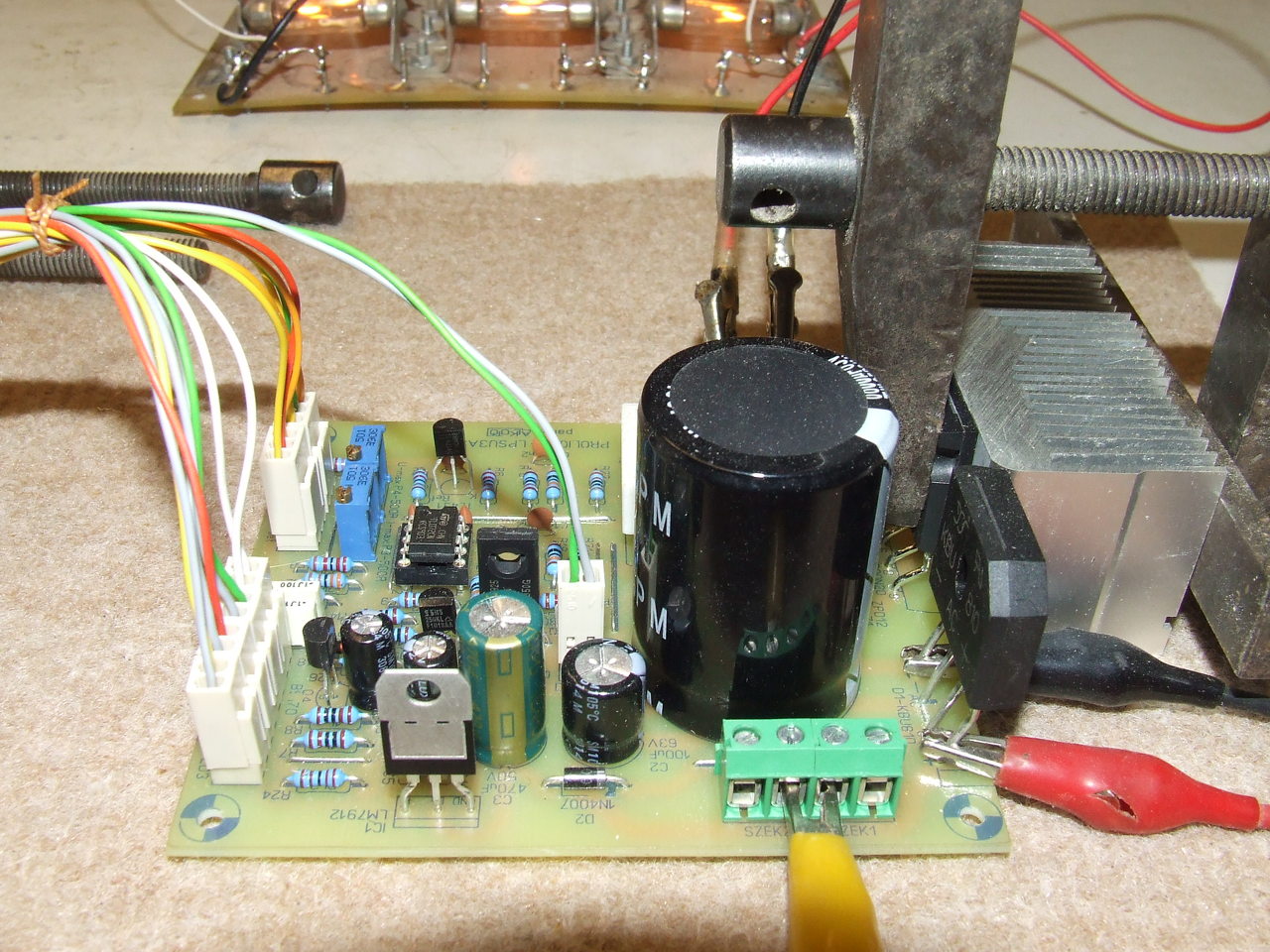

(#) Kovidivi válasza Alkotó hozzászólására (») Jún 18, 2014 /
Szép lett a nyák nagyon, tetszetős a beültetés, minden!
Egy tesztet kellene elvégezni egyszer. Ugye ez a félvezető azért speciális, mert egyedül eldisszipálja 3A és az 50V-ot, tehát 150W-ot. Én arra lennék kíváncsi, hogy egy normál bordával, ventilátorral (pl. 15cmx8cm, 4-6cm magas), ez a 150W-nyi hő, mennyi ideig tartható kordában, el tudja-e ezt a hőmennyiséget a borda vezetni, vagy eléri a félvezető magja azt a hőmérsékletet, ahol már nem tudja a 150W-ot átadni a bordának, és tönkremegy?
Én még beépítenék egy egyszerű hővédelmet, ami lekapcsolná a tápot, ha a félvezető a halála felé közeledik, ha van ilyen hőmérséklet. A legjobb az lenne, ha rövidzárlatban nem tudna a félvezető magja olyan meleg lenni, hogy károsodjon. Ekkor már csak a ventilátor beragadása, vagy a rengeteg por okozhatja a táp halálát, persze hővédelemmel ilyen gond sem lehet.
(#) Alkotó válasza Kovidivi hozzászólására (») Jún 18, 2014 /
Pontosan az a cél, amit felvázoltál. A félvezetőben rengeteg tartalék van, de a keletkező hő az iszonyatosan sok (ha Ube mondjuk 60V körül van 3A terhelés mellett, és Uki=0V a rövidzár miatt, akkor ez 180W fűtőteljesítmény.
Készül a höfokfüggő ventilátor vezérlésem, aztán elvégzem a hűtési tesztet.
Proli007-nek többféle védelme is van, ami a ventilátor vezérlésén kívül, képes védelmi relét is vezérelni, amivel megoldható a kritikus pont feletti leállítás.
(#) nzozz válasza Alkotó hozzászólására (») Jún 18, 2014 / 1
Célszerű lehet hőcsöves hűtést használni, ami el tudja vezeti a kis területen keletkező hőt.
(#) Tonybacsi válasza Alkotó hozzászólására (») Jún 18, 2014 /
Szép munka és néhány észrevétel.
A "C2"-nek mi a szerepe a 4700µF mellett? (nem elírás?)
A referencia beállítására szolgáló "R4" "R5" ellenállás hőfokfüggése alapvetően befolyásolja a tápegység hosszú idejű stabilitását. Egy tesztet megérne. Ide mindenképp kis hőfoktűrésű ellenállások beépítése szükségeltetik. Az "eredeti" elképzelést (2.5V ref) nem lehetett volna esetleg itt is alkalmazni?
És még egy apróság. A kettős műveleti erősítő különválasztása jelentősen bővít(het)né a lehetőségeket. (más típusú IC-k alkalmazása nagyobb kísérleti szabadságot tudna nyújtani)
