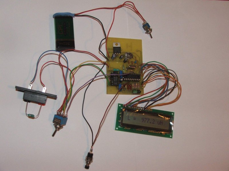

Szorzáson és osztáson kívül kész a 32 bites aritmerikai rész(összeadás, kivonás, jobbra/balratolás). A jobbra/balratolás lényegében a 2-vel való szorzás/osztást jelenti. Készenvan az időzítő rész. Most úgy működik, hogy 250ms időre elindítja az órát, számol, majd ha lejárt, tiltja a megszakításokat, kiértékel és kiír az LCD-re. A 250ms miatt 2-ször balra kell tolni a számolt értéket, persze még a bináris formában. Ezután jön egy átváltás emberi(decimális) sztring alakba. Eredmények: 47uH tekercs + 3.3nF kondi: 403kHz körül ugrál(kb. 800Hz-es sávon). A számítotthoz képest 5 ezrelékes(!!!) eltérés. Kicsit játszottam vele. 47uH+1nF - t már nem bír el a kontroller. Kb. 750kHz-en berezeg a rezgőkör, de szegényt lefagyasztja...
talán majd a 20MHz-es kavics változtat a helyzeten.
Újabb méricskéléseim.

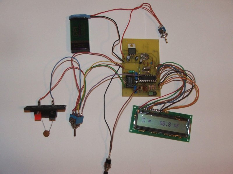

10nF-os mérőkondi + 47uH-s cseppentett formájú tekercs, ami nem a 0.125W-os ellenállás kivitelben készült. eredmények: Két toroid kicsi magon, bár elég sok menetesek, a műszerem szerint 0.510H körüliek. Nem igazán hittem el, ezért sorbakötve is lemértem. Láss csodát! ![]() Sorbakötve: 1572Hz, külön-külön: 2208Hz és 2232Hz. Ugye Le=(L1*L2)/(L1+L2). Az eltérés: 2 EZRELÉK!! kondenzátor: multiméter 104.4nF - ot mér, és az enyém is!! Egyelőre még csak a frekimérő kész, hamarosan szállítom a végleges változatot. Ha a korábbi terveknek megfelelően rakta valaki össze, akkor a kóddal működni fog. ![]() A nyomógomb, a hangszóró és a módválasztó relé nincs még leprogramozva szal elhagyható. Ez utóbbit lehet hogy nem is teszem be, helyette kapcsolós lesz, úgy mint a PIC-es változatban. Ott a PIC a kapcsolóról kapta az infót hogy L vagy C állapotban van. Szerintem breadboardon seperc alatt megépíthető a digitális rész, ha meg véletlenül elrontottam valamit a rajzban akkor még könnyen javítható. Az analóg rész viszont HANGSÚLYOZOM, csakis egy külön lapkára építsétek meg, mert breadboardon nekem a büdös életbe nem akart berezegni, egyszer a 4.-ről is kidobtam annyira felhúzott, miatta tartok még csak itt, ha akkor megépítettem volna normálisan egy panelre akkor már lehet hogy nem kéne itt sz*rakodni, már megvásárolhatnátok 4-5 ezer Ft-ért.

Egy eredmény is született. Kész az aritmetikai rész, szorzások osztások, stb. A hex fájl már méri az induktivitást, DE. 47uH legyen a tekercs, és 10nF a kondi. Nem árt, ha a tekercs hangolható, így rövidrezárva rá tudod hangolni hogy pont 0-t mutasson. Eredetileg a frekit is kiírná, de most ez a változat csak az induktivitást írja ki uH-ben, semmi mást nem csinál. Lehetőleg olyan LCD-t érdemes választani, ami 11 karaktert az első sorban megjelenít.

Kérdésem, hogy nálatok mekkora a frekvencia, ha kapacitásmérő módban rövidrezárjátok a kimenetet? Nálam 400 kHz az alap, és rövidrezártan kb. 300kHz, de utóbbi erősen ugrándozik és mindig más. Persze a rövidrezárás nem tartozik a rendeltetésszerű használathoz(csak tekercsnél), de egy hibás kondi okozhat meglepetéseket...

Ehhez az AVR lelkivilágába is bele kell tekinteni. Eddig az OCR időzítő módot használtam az ATMEGA16-nál, és interrupttal kezeltem a rezgőkört és az időzítőt is. A rezgőkör 100-400kHz frekvenciája megzvarja az időzítőt. Ráadásul az időzítő nem csak 1kHz-enként okoz interruptot, hanem MINDEN ELŐOSZTÁS alkalmával, csak azt a júzer nem veszi észre. Kipróbáltam, mi történik, ha szoftveres időzítést használok, és a rezgőkört továbbra is interrupttal kezelem le. Óriási meglepetés ért! A számok ugrálása az egyesek helyiértékére korlátozódott, azaz kb 3-8 Hz-et ugrál 400kHz-en is. Van egy minimális elmászás is. Bekapcsolás után nagyon lassan áll be a végleges frekvencia. 400kHz környékén kb. 100Hz-et esik a freki 6 perc után. A megoldásom az lesz, hogy a rezgőkört meghagyom interrupton, az időzítést pedig átteszem szoftveresre. Ez esetben a késleltetéshez hozzá kell adni azt az időmennyiséget, amit az interruptok okoztak. Azaz ha a számlálás indulásától kezdve T időt vártunk és N-et számolt ezalatt, akkor a frekvencia: f=N/(T+N*T[interrupt])
Nem hagyott nyugodni a dolog, mingyá le is programoztam a mérés alatt eltelt összidő, és így a frekvencia kiszámítását. Egyelőre még csak kapacitásmérés van önkalibrálás nélkül, mert a reléknek ez az alapállapota.
Az eredmények magukért beszélnek: Bár még csak papíron számolom át a frekvenciát kapacitásra, a 3000Ft-os kínai(DT9205A) multiméteremhez képest az eltérés EZRELÉKBEN(! ! !) mérhető! |
