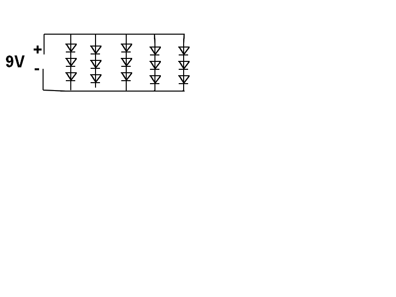

(#) uli válasza Kurcy hozzászólására (») Okt 1, 2007 /
A lehetőségek száma korlátlan. Főleg, hogy ekkora hely van.
Arra lennék kíváncsi, hogy aakrod használni?
Egy-két led világítson egy irányban, vagy több led legyen a lámpa körül, ésha lerakod egy helyre, onnan bevilágítson mindent?
LEDeket venni kell, bemész egy elektromos boltba, és kérsz nagy fényerejű ledeket. ajánlani fognak neked többet is, lehet megengedik, hogy kipróbáld. Olyat válassz, aminek nagy a fényereje!
Onnantól találni kell valami áramforrást (én 9 voltos elemre gondoltam) Szeritnem ez a kapcsirajz jó lesz. De biztosan lesznek oylanok, akik nálamnál sokkal okosabbak és kiegészitik ezzt

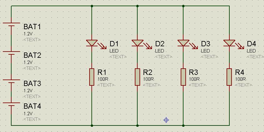

(#) Sonix válasza Kurcy hozzászólására (») Okt 2, 2007 /
Én a képen látható módon oldanám meg!
4db 2000-2500mAh ceruzaaksit kötnék sorba, és ezzel párhuzamos tetszőleges számú LED-et egyenként egy 100ohmos ellenállással.
Az elemeket elektronikai boltokban kapható tartóba tenném, pl:
Elemtartó 1
Elemtartó 2
Elemtartó 3
Lehet AA-s nagy ceruzaelemmel, vagy AAA-s kis ceruzaelemel is, csak utóbbi kevesebb ideig bírja.

(#) uli válasza Frankye hozzászólására (») Okt 2, 2007 /
az előtét ellenállást hogy számoljuk ki? Pl abban az esetben, amit említettél, hogy avn agy 20 mA-es leded? Pl a feszültség 12 volt egy képletet tudnál irni légyszives?
én amugy abból indultam ki, hogy soros kapcsolásnál a ledeken mért feszültségek összeadódnak. ezért 4 ledet sorba kötve kijön az, h egy lendre 12 Vnál 3 v esik, amit nekem asszonták hogy jó.
És ha több ilyen kapcsolást párhuzamosan rakunk, akkor van egy csomó led meg szerintem szakszerű bekötés. elrontottam volna valmit?

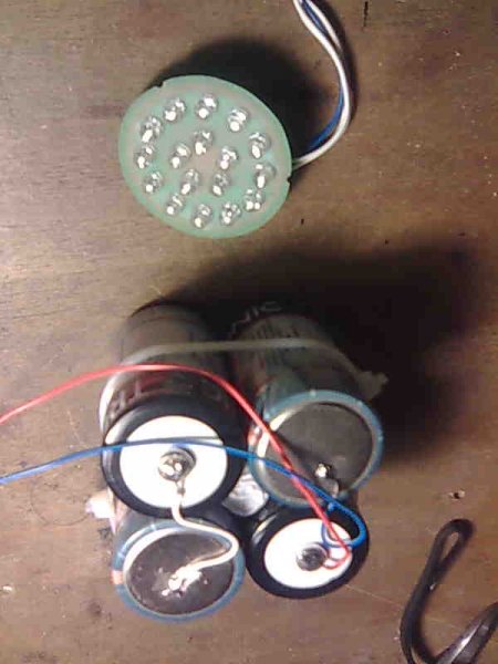

(#) Hourglass hozzászólása Nov 3, 2009 / 1
Sziasztok! Az után szeretnék érdeklődni, kérdezni, hogy
adott nálam 4db 1.2V-os 4000 mAh-ás góliát akku;
és egy 17 led-es lámpából kifabrikált ledsor ami 3db 1.5V-os elemről müködött.A ledek adatait így sajnos nem tudom.Az lenne a kérdésem ,hogy hány ohm-os ellenállást kellene belekötni ,ha kell ? Köszi
