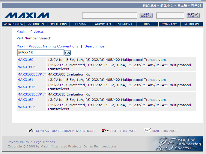

(#) dbalazs válasza speed hozzászólására (») Máj 27, 2008 /
ICL 7107 miért nem jó neked?
Az ICL szériának van több változata is.
Ha kell akkor a www.alldatasheet.com - ról, vagy más adatbázisokból le is tudod tölteni az adatlapokat.
De van egy másik jó. MAX316. Ezt a MAXIM cég fejlesztette ki.
A MAXIM-nak Itt is van több változata, és nem is olyan drága hozzá a cucc.

(#) szilva válasza dbalazs hozzászólására (») Máj 27, 2008 / 1
Melyikre gondoltál a mellékelt képen láthatók közül? Mást nem találtam MAX316 néven...
(#) Attila86 válasza szilva hozzászólására (») Máj 27, 2008 /
Nem ugyan arra gondolunk.
Ha beírod a gugliba hogy "MAX536", akkor valóban egy négycsatornás D/A-ról szóló találatokat kapsz.

(#) szilva válasza Attila86 hozzászólására (») Máj 28, 2008 /
Az MX536A, nem MAX. Kicsit félrevezettél, mert létezik MAX536 is, de az teljesen más.
Amúgy az MX536A/636-ra azt írja a Maxim, hogy "Not Recommended for New Designs", szóval nem biztos, hogy erre építve érdemes mostanában tervezni.

(#) dbalazs válasza szilva hozzászólására (») Máj 28, 2008 /
Sorry!
MAX136-ot szerettem volna írni, csak véletlenűl fordítva nyomtam le két gombot.
