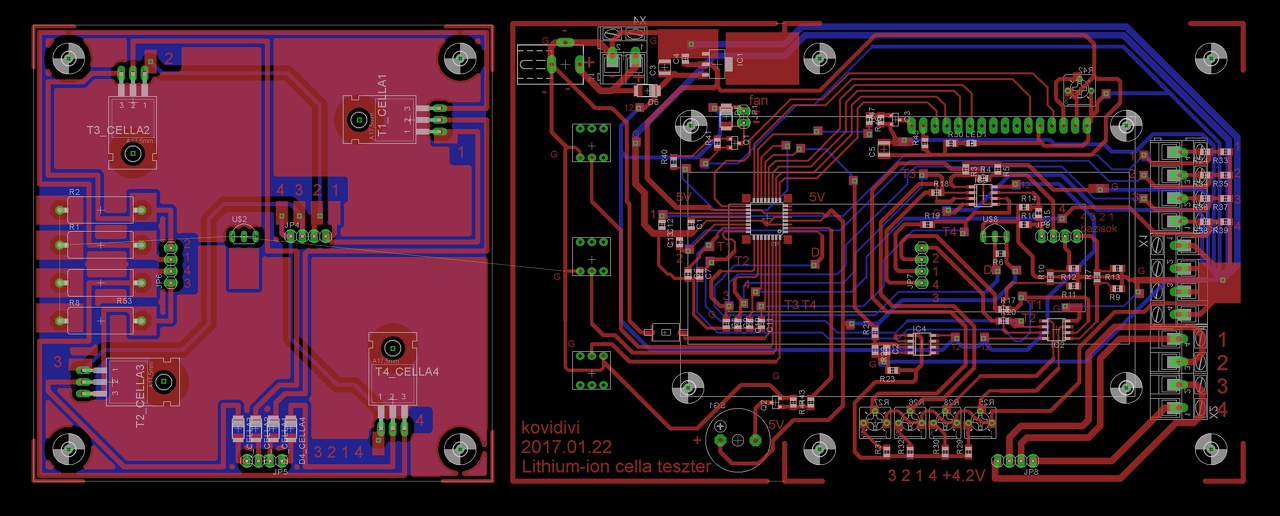

Ez egy lithium ion akkumulátor tesztelő készülék. Eagle 6.5-tel készült. Tudom, hogy a képen nem látszanak az értékek és/vagy pozíciószámok rendesen, de ezért raktam fel az eredeti fájlt is. Ha valaki el akarja készíteni ezt a tesztert, a programot is szívesen megosztom hozzá, de a kalibrációs rész még nem teljes. A hozzászólás módosítva: Jan 22, 2017

Tudom, időközben töröltem, mert semmi sem látszott. PDF-ben felraktam. Még azon gondolkozok, hogy visszarakom a kristályt, és akkor ha fog az ember egy Arduino nano-t, amin van USB csati, felprogramozza Arduino IDE-n keresztül, kiforrasztja az AVR-t, majd berakja a nyákba, már menni is fog a teszter. Nem kell se külső programozó, se semmi. Aztán pedig lehet frissítani soros porton keresztül, másik Arduino-val. Ezt még belerakom a nyáktervbe.

Itt van a módosított, 99%-ban végleges nyákterv, kijavítva a hibák, az alkatrészek értékei alapján be lehet ültetni, AVR-hez kell szerezni egy Arduino mini pro-t (ha van már a háznál nano, uno, vagy mega), vagy egy Arduino nano-t (ekkor semmi más nem kell). Lehet használni üres Atmel328-at is, de akkor kell hozzá egy programozó is.

Nem tudom mi ez? De kiírja:
Figyelmeztetés(ek): 3230. sor: Contact 'P$1' of element 'R4' is connected to several signals: 'N$2' and 'N$2' 3372. sor: Contact '1' of element 'R15' is connected to several signals: 'N$21' and 'N$21'
Hibajelentés. Nem kell vele foglalkozni. Pl. már a nyák oldalán levő RT TX stb. lábaknak sincs se valós forrpontja, se semmi. Ugyanúgy a két nyák csatlakozási pontjai is hibát fognak jelenteni, ott pl. a gumikötelek el is vannak tüntetve (hide airwires). Működést nem befolyásol.
