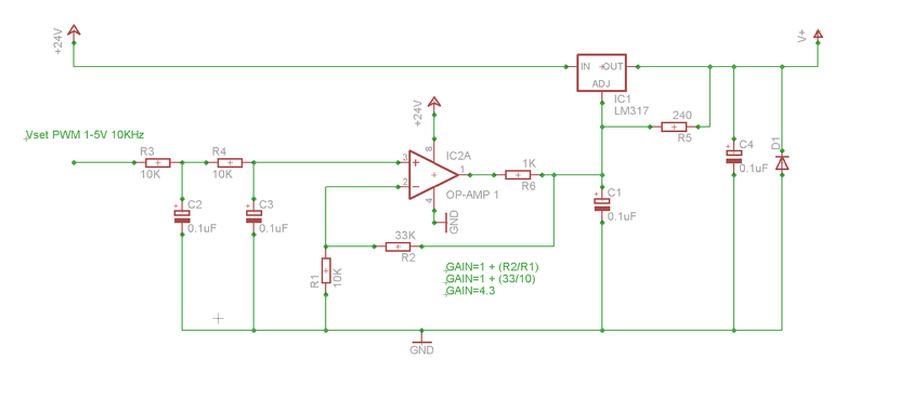

Engem is érdekelt a téma, végül én egy másik utat választottam, ahol PWM-el vezérlem a kimenetet egy low pass filter-en keresztül.

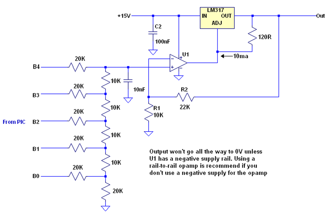

A te megoldásodra LM317-el találtam kapcsolásokat, de úgy látom az adjust ugyanúgy működik itt is, tehát az értékek jók lehetnek. Ellenben nem mindegy a sorba fűzés módja 1,2 kép.
Érdemes úgy is rákeresned, hogy R-2R ladder, lehet az lesz a megoldás 3.kép.

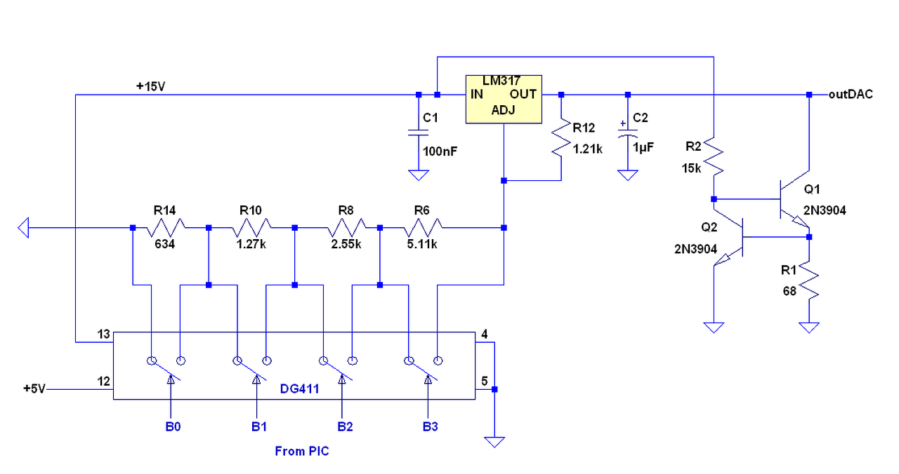

Amit én használtam végül, az a 4. képen van. Teljesen jól működik, tized pontosan állítható a kimeneti feszültség, power ledekkel terheltem tesztből, azt elbírta.

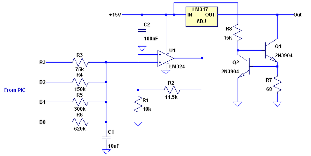

Meg egyszer koszonom mindenkinek a segitseget csatoltam a ket szamomra legmegfelelobb kapcsolast, hatha masnak is hasznos lesz, az egyszeruseg kedveert a jobb oldalit valasztottam, de izles dolga.

Hello! Ezek közül sajnos egyik sem működhet. Oka, hogy a Fet vezérlőfeszültségét a forrásához képest kell előállítani.
Tehát pld. az analóg kapcsoló be és kimeneti feszültségének a CD tápfeszültségei között kell maradnia.
A másodiknál, pld. ha a 4K Fet-jét kikapcsoljuk, akkor a két alatt lévő bekapcsolva marad, mert forrásuk a GND-n marad, de a felette lévő forrása már 4V-on lesz. És így az ARDU 5V kimenti feszültsége már nem elég a felső nyitásához.
A másiknál, az analóg kapcsoló be és kimeneti feszültségének a CD tápfeszültségei között kell maradnia..

Elnezest kimaradtak a csatolo tranzisztorok a fetekhez. Mivel a vezerles fele eddig is kesz volt az arduinorol tranzisztorokig ellenallasokkal, igy azt nem rajzoltam ra, feltoltom ha lesz idom rendesen a tobbiek erdekeben. Ezen kivul a megallapitas helyes ezzel a fel rajzal nem mukodne.
Ezen felul talaltam itthon IRF3205-ot, de van meg IRFP260N is ZVS epitesekbol visszamaradva azok jobbak is ehez mert alacsony a belso ellenallasuk igy a masodik megdolasnal semennyire nem zavar be es hasznalhatoak ohm ertekek Kohm helyett.
