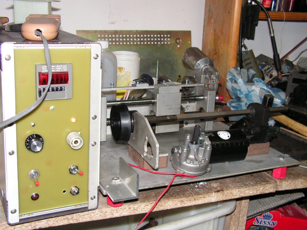

A profi kifejezés túlzás. Az esztergályos munkáért fizettem 1500Ft-ot. A többi egy délelőtt elkészült.

Megépítettem a tekercselő rész mechanikáját. Egy 12V-os motor hajtja szabályozható sebességgel.
Számlálónak az általad bemutatottat választottam. Kézzel tudok forgatni 1-2 menetet mindkét irányban kikapcsolt számlálóval.
Kérdésem: Hall szenzornak használhatom-e a TLE 4905 -öt, esetleg TLE 4945 -öt ??

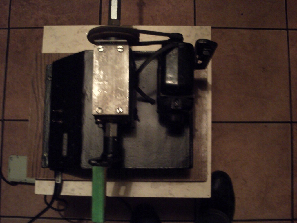

(#) fleta hozzászólása Máj 6, 2012 /
Most itt tartok. A tekercselő orsó nem az lesz ami a képen van, az esztergányos most csinálja a 4 csapágyas házakat, a csapágyak 6002-es kentucky csapágyak lesznek. 2 egymással tengelyvonalban 15-ös tengelyeke között lesz a cséve.
Valahonnan szereznem kell bordáskereket a szálvezető tengelyére legalább 40 mm átmérőben 10-es tengelyfurattal.
A derót feszítést kell megoldanom még, ha valakinek lenne ötlete szivesen meghallgatnám.

Köszi de a profihoz messze jár.Kis fordulaton másodpercenként 1-5 fordulat szeretném használni.
Még a szálfeszítésen és a cséve központos rögzítésén filózok. Az elektronikai része készen van, a beállító és félautomata üzemmód.
A sorvégén leáll, a derótot feszesen tartja, lehet lakkozni, és sor szigetelni.
Az aut. üzem módot fojtóknál tudom csak kihasználni, ahol nem minden sor közé kell szigetelés. Ennek az elektronikája nincs még meg.
Sokat kell még dolgozni rajta , legfőképp az esztergályost sürgetni meg itatni.

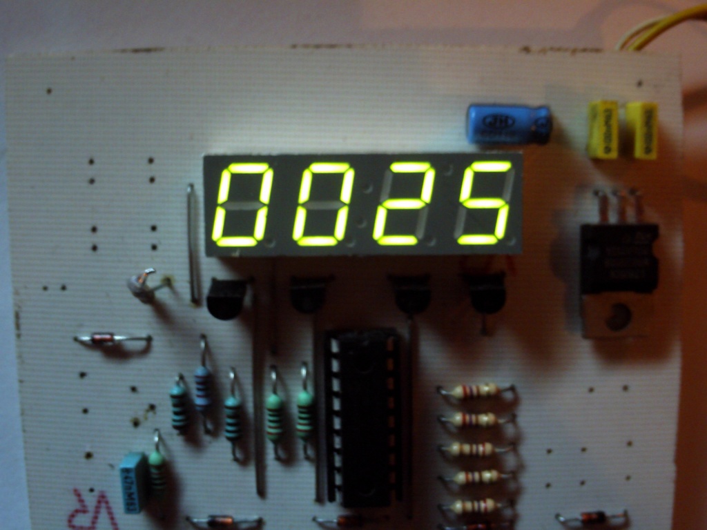

(#) trabi007 hozzászólása Okt 21, 2012 /
Sziasztok! Szeretném megkérdezni tőletek hogy , az itt található kapcsolásba milyen kijelző kell közös anódod vagy katódos?
Válaszokat előre is köszönöm!
(#) mps válasza trabi007 hozzászólására (») Okt 21, 2012 /
Szia! Mint a rajzon is rajta van (CA= Common Anode) közös anódos.
