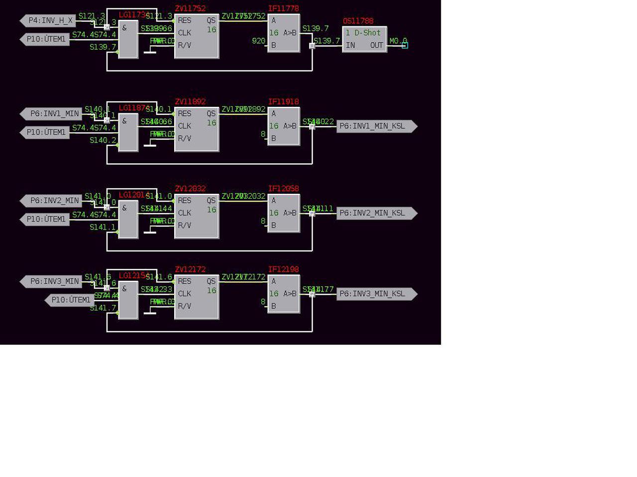

Megcsináltam a programot, a szimulátorral szepen műkodik is.
Van egy riasztóm amibe beletettem es azokra a ki és bemenetekre címeztem a proframban a modul kimenetet. Bemenetet Pl.: bemenet RA.0 ,kimenet RB.0 .Majd rámentem hogy bild es csinált egy Hex, egy Asm és még pár fájlt. De nem mukodik valamiért. Van valakinek ötlete,hohy mit kellene tenni.?
(#) proli007 válasza Kokany82 hozzászólására (») Júl 14, 2016 /
Ha felteszed a PIC filet, a szakértő kollégák várhatóan megmondják. De ellenőrizni kell, hogy jó proci típust választottál-e, megfelelő-e az órajel beállítása, és a hardver. Azért mert a Parsic-ban "ír" valaki programot, attól a PIC-et még ismerni kell.

Feltöltöttem a programot,mentségemre kicsit zsúfolt lett,de ezvolt az első próbálkozásom.
A másik kép az a riasztó amibe beletettem próbaképp. Elvileg ha jol csináltam akkor a ki és bemeneteket hozzácímeztem.
- Szerintem ennyi időzítőt nem lehet használni.
- Hozzá rendelted a portát, de miért kötötted a GND-re a bemeneteket?

Sajnos nem nagyon tudom, hogy mit lehet és mit nem. A gnd-re csak a próbálgatás miatt kötöttem, mert így nyomógombként viselkedett. Az időzítőkkel kapcsolatban, van valami szabály?
- De ha így fordítod le, akkor az nem jó. A SIM meg tudja erőszakolni bármely logikai szintet, de a fordításnál hozzá kötődik a bement a GND szinthez.
- Nem tudom mi a szabály, de ha végig olvasod a topikot, akkor láthatod, hogy bajok lehetnek belőle.

(#) dcsabi válasza Kokany82 hozzászólására (») Júl 14, 2016 /
Néhány észrevétel: Az MCLR az legyen belső (PIC beállítás) és vedd le a lábról, (a nyák-on) amit odakötöttél, az sokkal stabílabb. A 4Mhz esetén a XT-t kell bejelölni a PIC konfigban.
Az időzítések helyett használj a mellékelt módon számlálókkal. Ebből akár 20-30db-ot is használhatsz. Az ütem az célszerűen 100ms. Így nem zavarják egymást. Az áramkört és a programot kisebb részletekben próbáld ki, akár egy bemenet és egy kimenet kapcsolatát.
Aztán ha ez megy, akkor variáld időzítéssel, aztán többel...stb. Lehet rajzolni több oldalon és zászlóval összekötni. (Én is ilyenből ollóztam ki) Az one-shot egymást nem indítja biztonságosan, ha többet kötsz egymás után. Kivéve ha a második invertált. ("gombócos")Ebben az esetben bekapcsoláskor ezek adnak impulzust. Ha zavaró, akkor meg kell kapuzni és egy késleltetéssel szabaddá tenni 1-2 tized után...stb...
A bemenetet fogadó pontnak is invertáltnak kell lennie a Te esetedben, mert ez az aktív állapot, ha az opto bekapcsol...Egyenlőre ennyi...Hajrá!!!

Kikötöttem a MCRL lábról mindent.Működött a program, csak annyi probléma van vele, hogy ha megnyomom elindul az egyik relé, második nyomásra, viszont leáll, de indul is a másik relé. A "compare"-nál levettem 22 és 45-ről 15-15re, hogy ne várjon annyi időt.Ez okozhatja?
A bemenetnél a shot után tettem egy időzítőt 2000ms-re állítva és úgy jó lett.
vagy számlálót tegyek ide is inkább?Miért nem javasolt az időzítő?
Majd szeretném tovább bővíteni, mert le kell, hogy kapcsoljon egy idő után a kimenet, 30-150mp között valahol.
Gondolom ezt is csinálhatom számlálóval.
(#) proli007 válasza Kokany82 hozzászólására (») Júl 15, 2016 /
Hello! A Parsic azért nem egy logikai hálózat, bár ezek a szimbólumaival dolgozik. Itt a végrehajtás sorrendben történik, míg egy logikai hálózatnál az egyidőben megy végbe.
- A tápfesz megjelenésekor felesleges a számlálót/tárolót törölni. Vagy is ezzel nem kell külön foglalkozni. Ennek oka, hogy a Parsic minden változót, így a számlálók értékeit is a RAM memóriában tárolja. A program inicializáló részében viszont van egy rutin, ahol az összes RAM memóriát törli. Vagy is nullával tölti fel. Így minden számláló kezdeti értéke induláskor nulla lesz..
- Ugyan így nem szükséges egy számláló CLK bemenete elé Shot modult tenni, mert az órajel bement egyébként is felfutó élre vezérelt. Tehát hiába van állandó magas szint a CLK lábon, csak az jel megjelenésének felfutó élére billen. Viszont a bemeneteken nincs prellgátlás. Tehát ha "bizonytalan jelforrásról érkezik a logikai jel, (pld. nyomógomb) akkor abból lehet hibás működés. Mert vagy magas a szint mikor a programvégrehajtása oda ér, vagy épp nem. És ez szerint lesz kiértékelve a dolog. Tehát ha a CLK elé egy időzítőt teszel, aminek kimenete pld. csak 20ms után lesz magas szintű, akkor egy tranziens nem tudja léptetni a számlálót, csak ha annak magas szintjének ideje hosszabb mint 20ms.

(#) proli007 válasza Kokany82 hozzászólására (») Júl 18, 2016 /
Hello! Ellenőrizni kell a kapcsolatok azonosítóját is. (Több nem is látszik a rajzon fedik egymást, így észre sem veszed a problémákat). Pld. az Shot OS2 ki és bemeneténél is RB.0 van. Ez nem lehet!
Az automatikus sorszámozást is néha ellenőrizni kell. Mert egybites változó helyett néha 8/16 bites számot rendel hozzá egy egybites digitális kimenethez. És az abszurd.

(#) Kokany82 válasza proli007 hozzászólására (») Júl 18, 2016 /
Megoldódott a probléma, az opto csatolóm adta be a kulcsot es állandóan beadott. Így szépen működik, már eljutottam odáig,hogy a kimenetek iddjét is tudom állítani és a kapott tanács szerint kizárólag számlálókkal oldottam meg. Most megpróbálom a két másik bemenetet megcsinálni,ami az összes fel és összes le funkciót látja majd el,minen mást felülírva.
