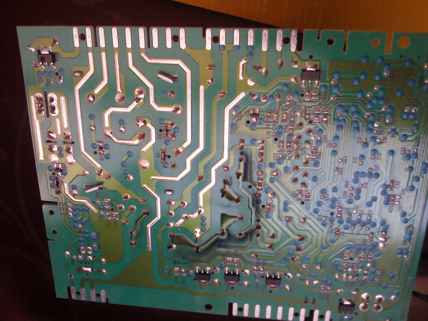

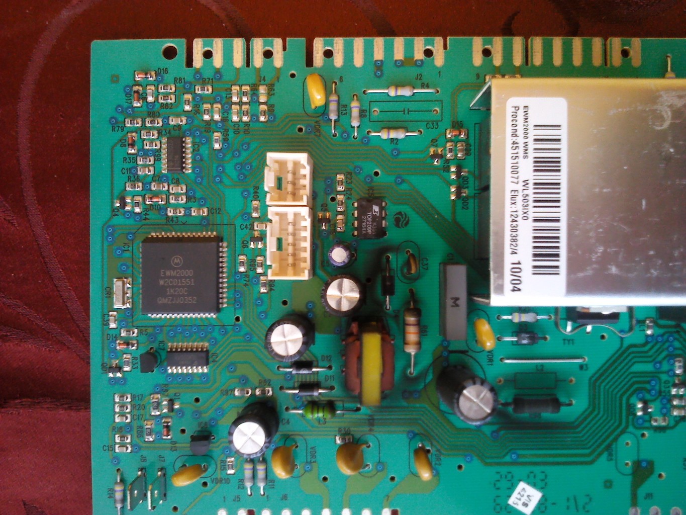

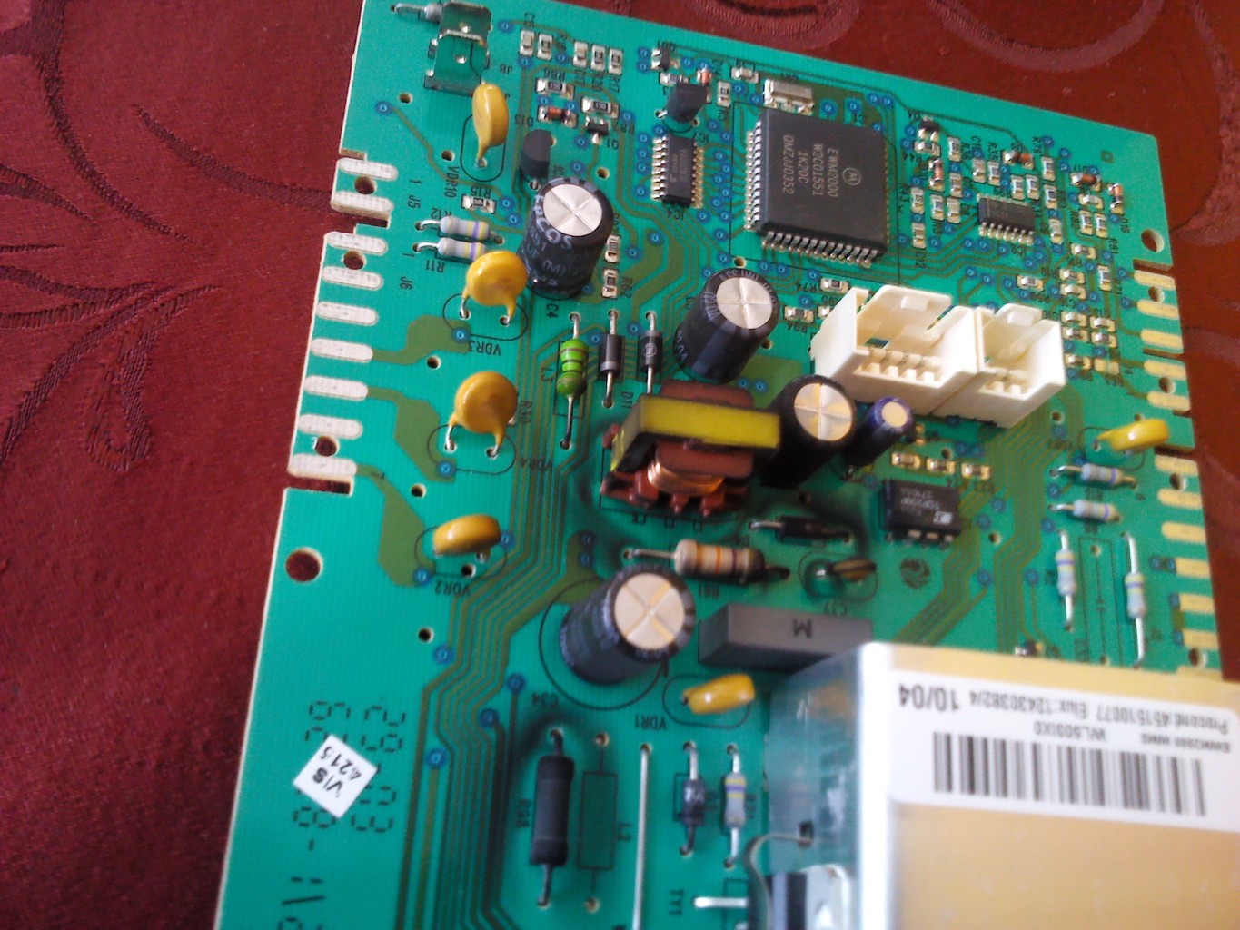

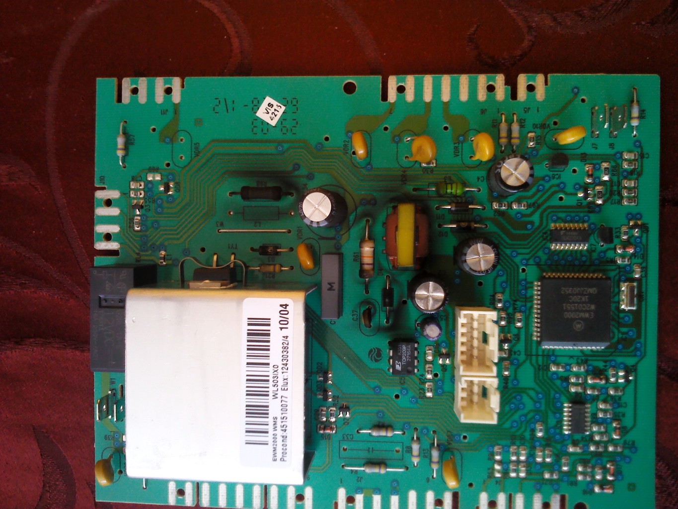

(#) xyzxyz hozzászólása Júl 2, 2013 /
Üdvözlet a Mestereknek!
Az lenne a kérdésem, hogy az alábbi panellel érdemes-e foglalkozni, keresni valakit aki meg tudná javítani?
Vagy a láthatóan elfüstölt alkatrészek vitték magukkal a fél panelt a túlvilágra és csak a bajt viszem valaki nyakára, ha meg akarom csináltatni? Szóval keressek másik panelt azzal mindenki jobban jár? Vagy esetleg tapasztalatból ez még jó eséllyel könnyen javítható?
AEG 72640 panelje van a képeken.
Előre is köszönöm a válaszokat.
(#) zoz11 válasza xyzxyz hozzászólására (») Júl 2, 2013 /
Az a lyukas triak nem hangzik valami jól, kb. 1% az esélye hogy kibírta a procija ezt a mutatványt. Először is meg kell nézned miért szállt el az a triak, az kapcsolja a keringető szivattyút, lehet hogy tekercs hibás lett.
Nekem van bontott működő panelom is, meg van hozzá külön procim is vagyis 100%ba tudom javítani, ha érdekel keress meg privátba.
Üdv: Zoltán
(#) xyzxyz válasza zoz11 hozzászólására (») Júl 2, 2013 /
Köszönöm a válaszod.
Sajnos a szivattyú (direkt áramról) jól működik, úgyhogy más volt ami megcsapta a panelt.
Így kérdéses, hogy költséghatékonyan érdemes-e foglalkozni a géppel.
Ha a panelt sikerülne is életre kelteni a bajt előidéző dolog még hátravan. Sőt azt hiszem, hogy mosás indításkor halt le a gép úgyhogy még akár motorzárlat is lehet.

(#) xyzxyz válasza xyzxyz hozzászólására (») Júl 2, 2013 /
Na, annyiban változott a helyzet, hogy a szivattyú mégiscsak tekercszárlatos.
Az én tudatlanságomnak tudható be, hogy csak a kis résen kukucskálva be az egyik szivattyút láttam és próbáltam ki, de ebben a dögben 2db szivattyú van. Na a másik szép formás szikrákat szórva mégis zárlatos, végleg elfüstölt. Egyszerű askol 3csavaros. Könnyen pótolható. Orczyban van is 1700-tól 4000-ig.
Tehát kérdéses, hogy ezek tudatában nem nagy rizikó-e a panelt megcsináltatni, cserélni.
Arra gondolok, hogy ?% az, hogy a zárlatos szivattyú nyírta ki a panelt?
Nem akarok úgy járni, hogy összerakva az új panellel az megint füsthalált hal.
A másik, hogy minek ebbe 2 szivattyú?
(#) otto54 válasza xyzxyz hozzászólására (») Júl 2, 2013 /
Az egyik szivattyú a vizet forgatja,állítólag ezért szebben mos,mint az egyszerűbb típusok.
A szivattyú zárlata néha tönkre teszi a controllert,néha nem. Távolból ezt eldönteni lehetetlen.
Volt olyan eset is amikor a teljesen tönkrement a controller,volt amikor csak az adott Triak-ot meghajtó port hibásodott meg,míg más esetben a hibás alkatrészek (Triak,ellenállás) cseréje után tökéletesen működött a mosógép.
Üdv. Ottó
