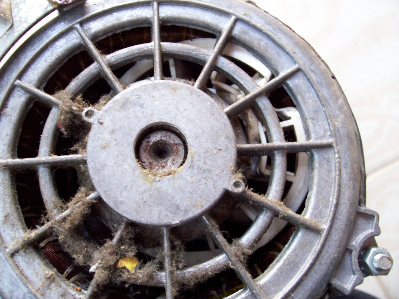

(#) Busz válasza Busz hozzászólására (») Szept 16, 2014 /
Hajdu Energomat rejtélyes fogyasztás és testzárlat oka: a motor volt, kiszereltem a motort a gépből (csak a vízcsövek kiszedése után tudtam kiszuszakolni), ekkor vált láthatóvá hogy a hűtőventi lapátjai is össze vannak olvadva (lásd melléklet)!!
A motor még ilyen állapotban is működött csak egy kicsit rázott. D
Szerintetek ezt a hibát mi okozhatta? Mert gondolom nem véletlen volt az hogy kiégett a motorom hanem van valami gyanúm hogy valami más is rossz ami tönkrevágta a motort. Kondi? Programkapcsoló? Vagy hibás ajtóretesszel való működtetés?
Mit és hogyan ellenőrizzek hogyha nem akarom hogy kiégjen a cseremotorom is?
(#) botesz válasza Busz hozzászólására (») Szept 16, 2014 /
Szerintem ha az indítókondi jó a reteszek újjak akkor más dolgod nincs minthogy keresel bele egy új motort.Szerintem az a rossz reteszes járatás betett neki!Szerintem.Ilyenem amúgy volt nekem is.Ismerőstől kaptam a gépet akinek volt egy kiadó háza.A bérlő elköltözött de amikor ott lakott akkor azt mondta hogy majd Ő megjavítja!!!A megjavításból annyi lett hogy a gép nem hogy nem centrifugált de még rossz volt a programlefutás is!Egyszerűen elkötögette a programkapcsolót. 1 napomba került bekötni vissza eredetire.Majd motorcsere(az első 5 percben tökéletes volt utána csak búgás és nagy erölködés) és retesz kikötés és azóta megy a gép.
