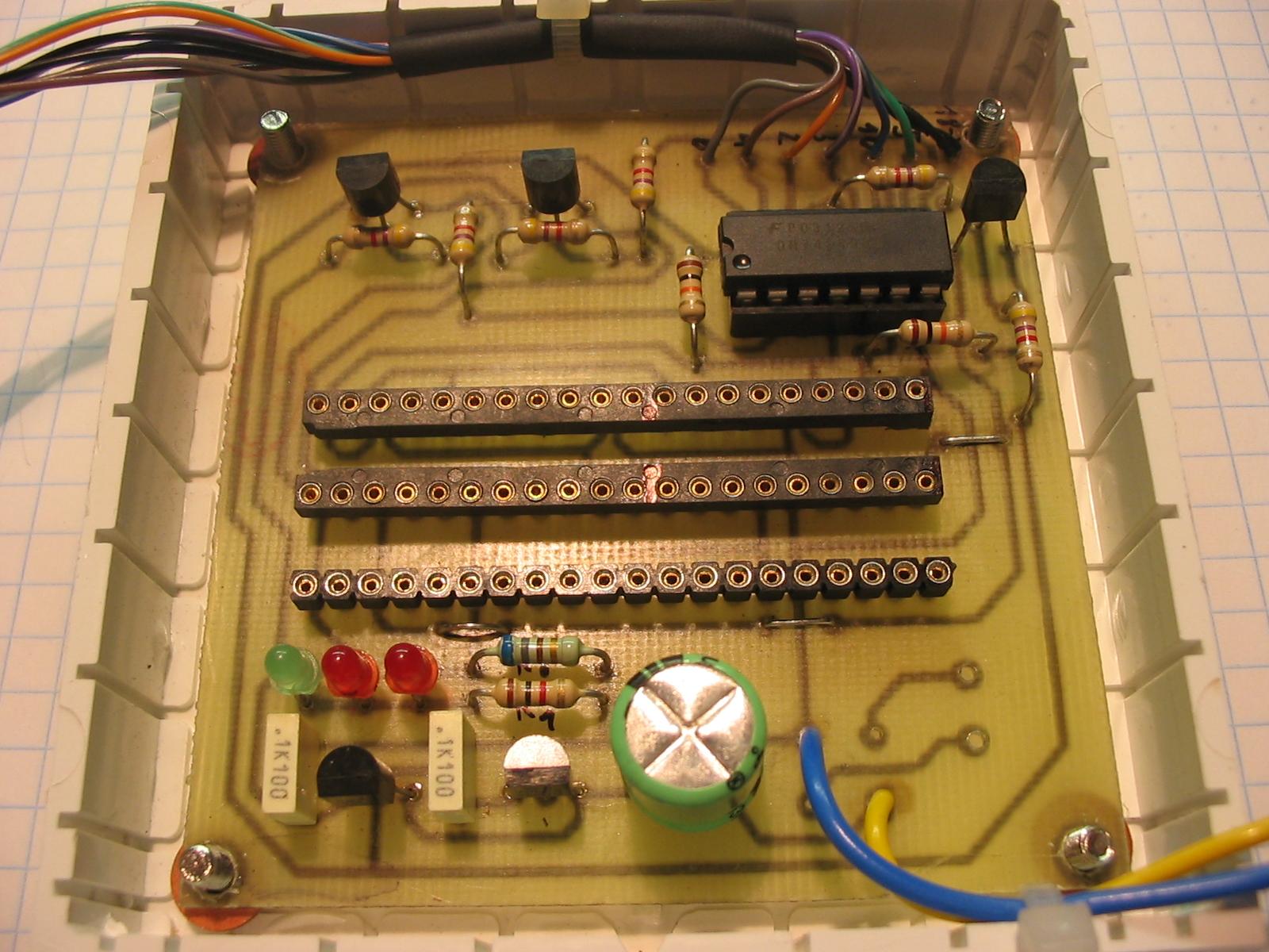

(#) bbatka válasza Vash hozzászólására (») Ápr 6, 2006 /
Felteszek ide néhány képet a vásárolt, évek óta remekül müködő Propic 2 égetőről. Talán segítek vele. Az ICprog beállításokról is van kép. A Biosban Standardre kell állítani a párhuzamos portot. A mellékelt kapcsi rajzot nem hozzá kaptam, de szerintem az alapján készült. A forrasztási oldalon van egy 2,2K-s ellenállás ami plusz. A baloldali lábánál át van vágva a vezetőréteg. A PropicXP-vel soha nem sikerült égetnem, bár a teszt szerint minden LED OK volt, és ki is olvasta a PIC tartalmát.
Az ICprog-ban a DELAY értékkel lehet hogy kicsit variálni kell. Véleményem szerint akkor van gond ha a párhuzamosportról túl gyorsan mennek az adatok és a PIC nem tudja fogadni. Alaplapi párhuzamos portot használok. Próbálkoztam PCI-os párhuzamosport kártyával is, de nem müködött.

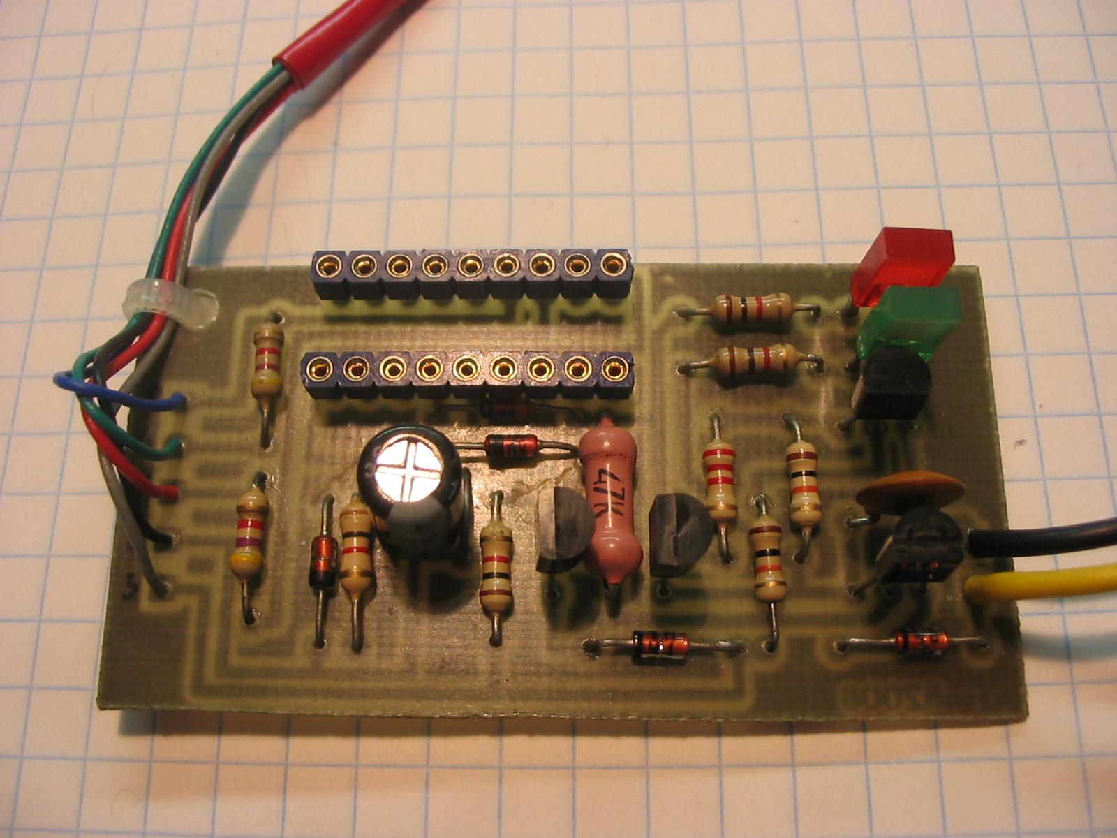

(#) hzsolt77 válasza hzsolt77 hozzászólására (») Ápr 6, 2006 /
itt van amit én építettem.... az ampcom84 he-ról leirtak alapján készült(thx )

(#) hzsolt77 válasza Vash hozzászólására (») Ápr 6, 2006 /
nekem a picall a PC-ből kapja a tápot úgy müxik
a másikat meg külső tápról hajtom ,de 14V nak meg kell lenni neki csak akkor megy stabilan(vagy stabilabban...?) végül is a picall gyorsabb meg jobb szerintem... Amugy mspike-tól vettem ICD2 panelt
