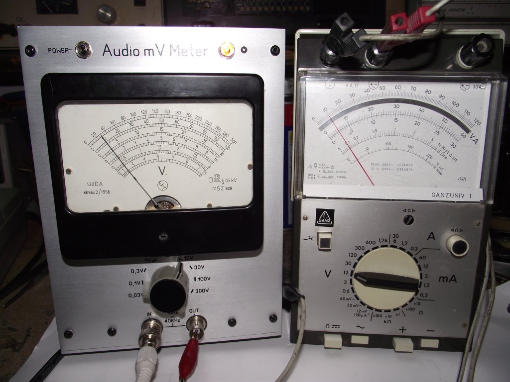

(#) CHZ válasza (Felhasználó 13571) hozzászólására (») Máj 13, 2012 /
Ez kis csalással érhető el, 0 pont felülkalibrálásával. Ezen a képen jól látszik a 0 pont "eltolása". Így érdemes beállítani.
GANZUNIV nagyon jó, pontos műszer, sajnos belső ellenállása pici, ezért sok helyen nem használható.

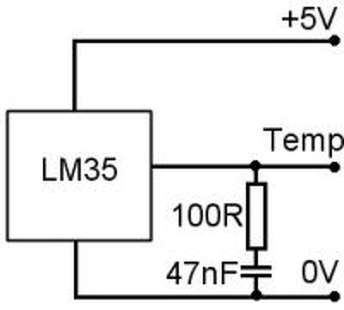

(#) Helios hozzászólása Feb 1, 2015 /
Van egy ilyenem.
A kérdésem az, hogy ehhez lehet-e valamiféle külső hőmérőszondát készíteni? Azért ide írtam, mert elméletileg kapcsolatos a multiméter építéssel.
(#) abcdabcd válasza Helios hozzászólására (») Feb 2, 2015 /
Szerintem valamilyen hőmérős topikban jobban jársz a kérdéseddel, mert talán többen látják, és válaszolnak...
Amúgy attól függ, hogy milyen hőmérőt akarsz használni, milyen hőfokot akarsz mérni...
Amit hirtelen tudok mondani az LM35-ös hőszenzor, ez ha jól tudom kb +150fokig mér, az alsó határ nem tudom mennyi (van adatlapja a neten), ettől magasabb hőfokra hőelem, pl K-típusú - ilyen szokott lenni a legtöbb multiméterhez, amiben van hőmérő - ehhez illesztő áramkörről kapcsolások vannak a neten, vagy vannak még ellenálláshőmérők pl PT100,PT1000, ezekhez is léteznek kapcsolások...
A hőelemhez létezik 1ic-s megoldás is, de az amúgy majdnem annyiba kerül, mintha pl veszel egy Uni-T UT33C multimétert, amiben van hőmérő...
Ilyen 1IC-s megoldás, panelre szerelve (ehhez már csak egy elem kell meg egy banándugós kábel a multiméter felé, meg persze a bemenetre a hőelemhez is csati) Bővebben: Link -AD597panel, de vannak másmilyen ic-k is valószínű kb 1000Ft/db-tól...
Ja meg magának a hőelemnek az árát is számold hozzá... a multiméterhez viszont, amiben van hőmérő szokott járni maga az "eszköz" is

(#) Helios válasza abcdabcd hozzászólására (») Feb 2, 2015 /
Köszönöm a választ. Ezek szerint nem építek
(#) zamatőr válasza Helios hozzászólására (») Feb 2, 2015 /
Ne add fel , csak ennyi és 0-100fok 0-1000mv de 0.3-0.5fok gyártási hiba lehet .Különben pontos.
