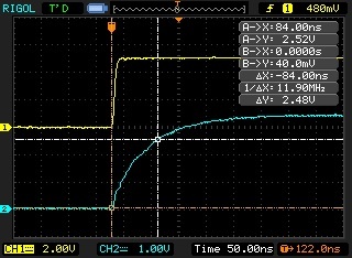

(#) beton cipő hozzászólása Dec 20, 2012 /
Nos megmértem, hogy egy osztó (10k és 5k1) mit eredményez 5V-ról 3,3V-ra történő illesztés esetén. Bemenetére 500 Hz-es négyszögjelet kötöttem (egy PIC-el állítottam elő). Az osztó kb 70ns-al növeli meg a felfutást. A gond az, hogy 100MHz-es jelet kéne illesztenem, ahol ugye 5ns-ig van fent a jel, majd 5 ns-ig lent, szóval ehhez keresek megoldást. A továbbiakban nem kapukat vizsgálok majd meg akkor.
(#) _vl_ válasza beton cipő hozzászólására (») Dec 20, 2012 / 1
Nem tudom, hogy hogyan méred/rakod össze a dolgot, de arra számítsál, hogy 100MHz/5ns nagyságrendben kb. 10-20pF a tolerálható max. terhelő kapacitás, ami egy IC bemeneti kapacitásán felül max. 5-10pF a vezetékre. Ez breadboardon nem igazán fog menni...
(#) pucuka válasza beton cipő hozzászólására (») Dec 20, 2012 / 1
Hidd el, nincs más megoldás, mint a _vi_ által ajánlott megoldás. Az SN74LVC14 a bemenetén tűri az 5 V ot, a kimenetén pedig ott a 3,3 V. A sebességet nem kizárólag a kapacitás rontja, hanem az általad bevitt R*C időállandó. Az ellenállásokkal is baj van, a nagysebességű logikai áramkörök mind alacsony impedanciájúak. Az általános szerelési kapacitások 10 - 20 pF tartományba esnek, ehhez számold ki milyen ellenállás értékek kellenek 100 MHz -en. Ráadásul az a 100 MHz sem annyi, mert az 5 ns széles "négyszögjel" 1 ns fel és lefutású, és 2 ns szélességű, akkor neked az alakhű átvitelhez legalább 1000 MHz sávszélességű osztót kéne fabrikálnod. Ez meg azért már nem piskóta mutatvány. Ha tranzisztorral csinálnád a szintillesztőt, oda egy legalább 5 GHz ft -jű tranzisztor lellene, a kollektorában max. 1 kohmos ellenállással.
