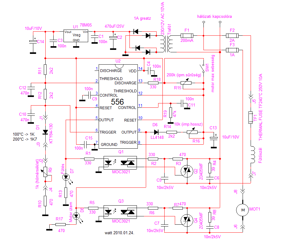

Próbáld meg a GATE lábat egy 330R-1K közötti ellenállással MT1-re "lehúzni".
VAGY, lehet, az induktív fogyasztóra ajánlott MOC-os vezérlést kellene kipróbálni a motornál...
S sokat segít a triakkal párhuzamosan kötött C-R is.
30-100ohm; 10-100Nf. ( Az adatlap 39ohm és 10nF-ot javasol. )

(#) _JANI_ válasza _JANI_ hozzászólására (») Feb 9, 2010 /
Lásd WATT vezérlőjében a MOC-TRIAK vezérlést! Nála nem jelentkezett gong a motor vezérlésénél!
Pedig ott is igencsak intenzíven van kapcsolgatva a motor!

Az nem lehet, hogy az optocsatoló LED-je nem kap elég áramot?
A PIC-ből 5V jön ki, ugye? Szerintem a 470Ohm két LED-hez 5V-on elég sok. Esetleg nézz rá szkóppal.
(#) Attila86 válasza (Felhasználó 4577) hozzászólására (») Feb 9, 2010 /
Variszabi, akkor egyáltalán nem menne. De itt megy kb fél percig és csak utána áll le.
Mondom, biztos vagyok benne hogy a triakos rész rossz, erről meg is győződöm perceken belül...
(#) Attila86 válasza Attila86 hozzászólására (») Feb 9, 2010 /
Átkötöttem úgy, mint ahogy Watt rajzán van. A különbség annyi, hogy én nem 10nF/2,5kV-os kondikat használtam hanem 4,7nF/6kV-osakat. Ja és 39Ohm helyett 47,5Ohm-ot.
De sajnos ugyan az a hibajelenség. Nem értem...

Lehet, hogy az OptoTriac nem bír akkora áramot, mint amit a triac felvesz, ezért túlmelegszik és nem nyitja ki egy idő után rendesen. Próbáld meg 1k-ra cserélni a 390ohm-ot.
Egyébként nekem a 4A-es triakok tönkrementek, Neked nem melegszik?
Most nézem, hogy ez a BT136 3..5mA gate áramot kíván. Az a gyanúm, hogy tólterheled a gate-et. Lehet, hogy 2k2-t kéne oda tegyél az R2 helyére!

(#) Attila86 válasza watt hozzászólására (») Feb 9, 2010 /
A forrasztóállomásomban ugyan így működött: Bővebben: RAJZ Itt is TLP3062 és BT136 van.
„Próbáld meg 1k-ra cserélni a 390ohm-ot.”
Megpróbálom.
„Egyébként nekem a 4A-es triakok tönkrementek, Neked nem melegszik?”
Nem, de a 250W-os fűtőszál durván 1A-t vehet fel, a triak pedig 4A-os szóval ki kellene bírnia. A forrasztóállomásomban pedig 2A-t kapcsolnak. Nálad hogyhogy nem bírták? Ez érdekes.

Nem. Ítram korábban hogy visszatettem az eredeti motort a 680nF-os kondik nélkül és az is pontosan ugyan ezt csinálja. Szóval a hiba biztosan a triak veérlése környékén van.
