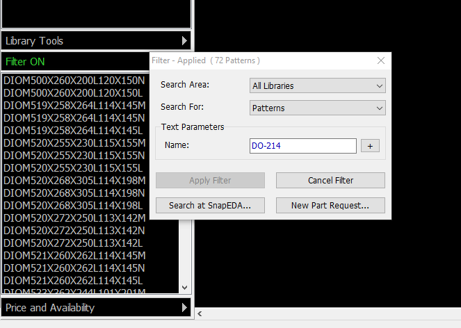

Megnyitod a DipTrace PCB Layout részét(valójában ez a számunkra legfontosabb része, az áramkör tervező).
A Place Component fül alatt (balról majdnem legfelül) a Filter OFF-ot kinyitod és beírod a Name alá DO-214, vagy cap, változtasd meg a keresési feltételeket pl. All Libraries, ha nincs elsőre találat.
Ha talált egy rakással, kijelölöd az elsőt és a billentyűzet lefelé (vagy felfelé) mutató nyilaival keresed a számodra megfelelőt, vizuálisan alul a sarokban követheted.

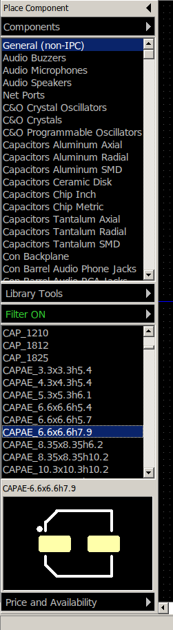

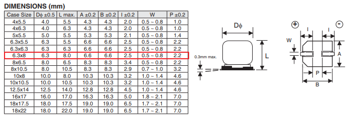

Sajna nekem a Diptrace 4.2 van és nem is hasonlít arra amit küldtél. A kondiknál pl 6.3x8 mm van megadva a RET-nél, de ilyen nincs a listában, csak 6.6x6.6h7.9.Ez lenne az? Vagy a jelölés miyen mértékegységben értenő? Négyzetméter/köbliter?
(#) kivancsi4 válasza whalaky hozzászólására (») Nov 26, 2021 /
AxBxL szerintem. Nálam így néz ki.
LinuxMint 20.2 alól használom(+Wine), de gondolom ez nem befolyásolja a kinézetet.
Megpróbálom másként is bemutatni (szinte ugyanaz).

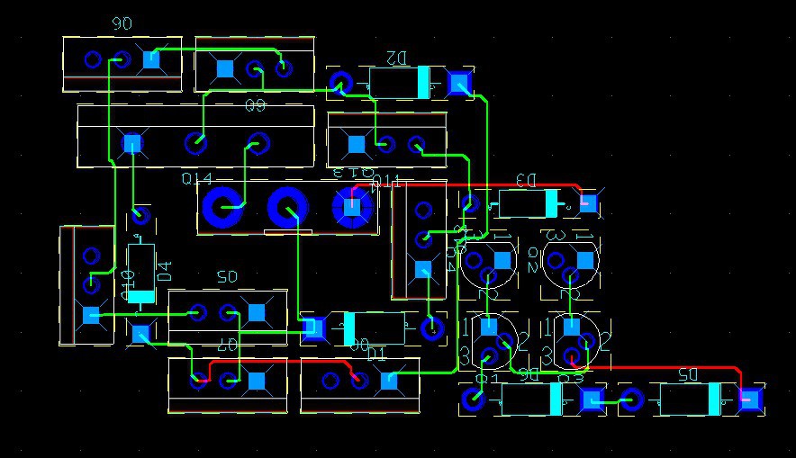

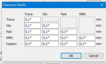

Nem vonom kétségbe hogy én vagyok tudatlan, de valaki elmagyarázná értelmesen hogy hogy kell a DipTrace autorouterét beállítani? Valami oktató video esetleg egy értelmes leírás sokat lendítene a helyzetemen. Amit a neten (youtube) találtam azzal nem vagyok kisegítve, mivel nem értem hogy mit mond, csak rángatja az egeret és néha kattintgat valahova, aztán meggomdolja magát....
Pl a mellékelt képet hogyan kell értelmezni?
Azt értem hogy egy táblázat, csakértelmezni vagyok képtelen hiába a kísérletezgetés, csak még összébb zavar.... . Addig sejtem hogy a Defaut ostályba tartozó netre kéne érvényeslni a máshova be nem sorolt netnek, de most deha pl a Class2 osztályba megadok n paramétrt ami ellentmond a defaultnak nelyik fog érvényeslni és milyen sorrendben??
Csak kapkodom a fejemet és ne értem... Lehet hogyaludni kéne de annyira bosszant hogynem értem hogy képtelen vagyok rá.
Már több napom és éjszakám ment el rá, de csak azt értem hogy nem értem. Hogy jn össze az autorouter és a DRC? Közösen használják? Átveszi a sémafileból?
Akkor mi értelme beállítani ha a következő mozdulattal felülbírálom (ha tudomásul veszi, az eddigi tapasztalat szerint csak részben)
Ennyire el van bonyolítva vagy én vagyok nagyon elmaradva?
Minden segítséget köszönök!
(ui: tudom, egy bejegyzés egy kérdés, de azt se udom hogymit nem tudok, így nem tudom a kérdést sem megfogalmazni)
(#) niedziela válasza whalaky hozzászólására (») Dec 2, 2021 /
Ez a lap az egymáshoz való távolságokat definiálja (minimum érték)
trace-trace
trace -via
Igy tovább ahogy a sorok oszlopok metszése mutatja..
Nem a legegyszerűbb és nem a legelterjedtebb programmal dolgozol.
