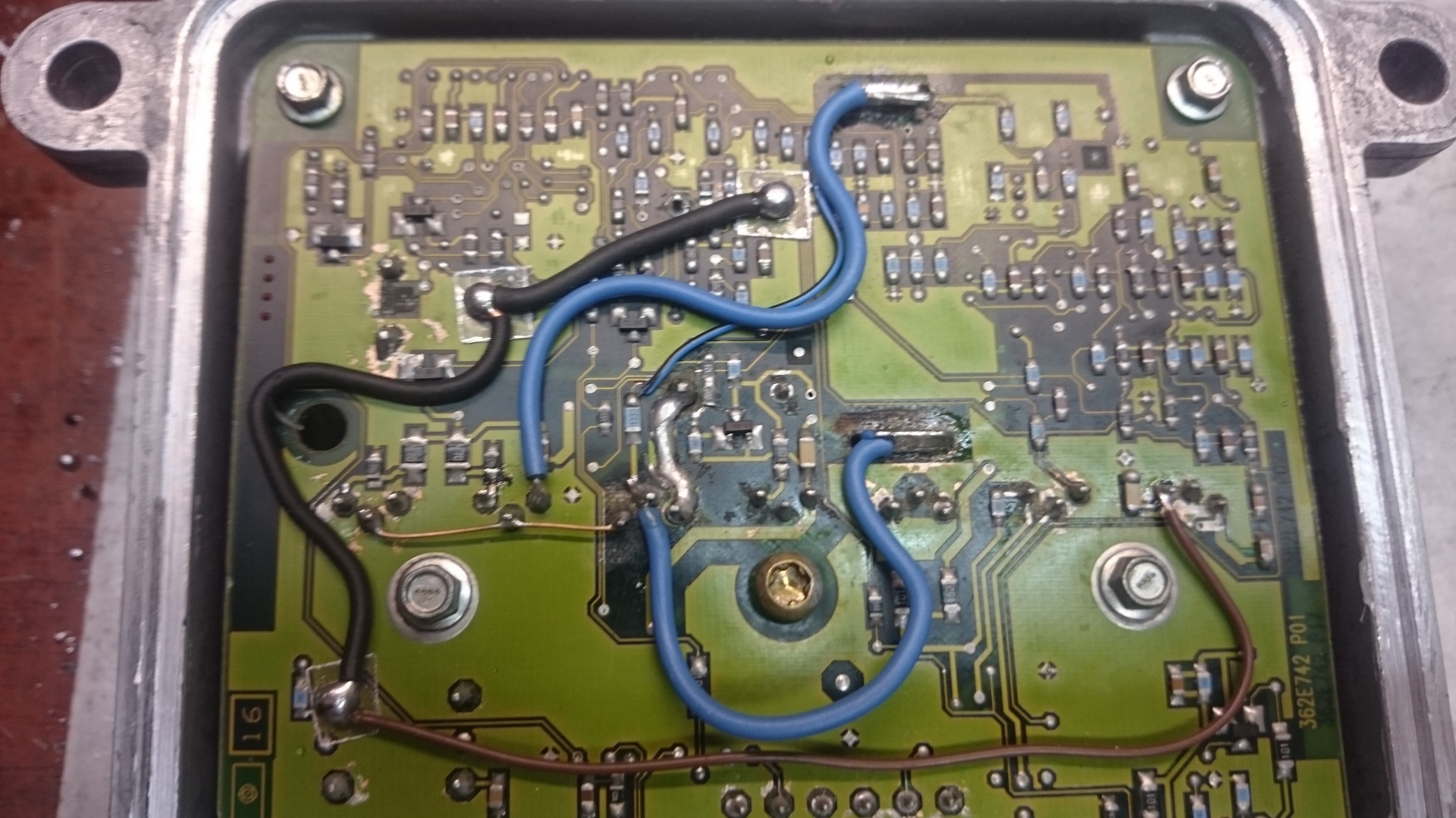

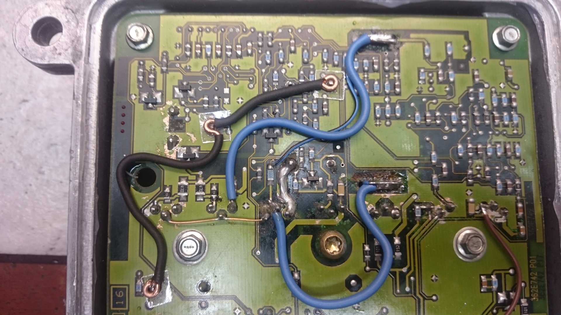

Szia! Köszönöm! Ezek sokat segítenek a szelepek állapotellenőrzésében! Az a baj találtam más bibit az adagolóvezérlőben nincs bent egy kis tranzisztor és egy ellenállás,hogy ez mikor esett ki belőle azt nem tudom de nem nálam mikor átforrasztottam(lehet mikor szétszedtem kihullott olyan pici) és mivel így is ugyanaz a hiba.. Egy nagy felbontású kép lenne jó a nyákról ha esetleg ebben tudnál segíteni,hogy pótolhassam..Kapcsolási rajz ehhez valószínű elérhetetlen..
Az nincs de egy ilyet nem árt végig nézni ez ügyben.
Bekarikáztam a két hiányzó elemet a tranzisztor megvan de az ellenállás az nem látszik sehol..
Megtaláltam 13K Ohm Kedden kiderül mi lesz a válasza..Köszönöm mindenkinek az értékes hozzászólásait és linkjeit

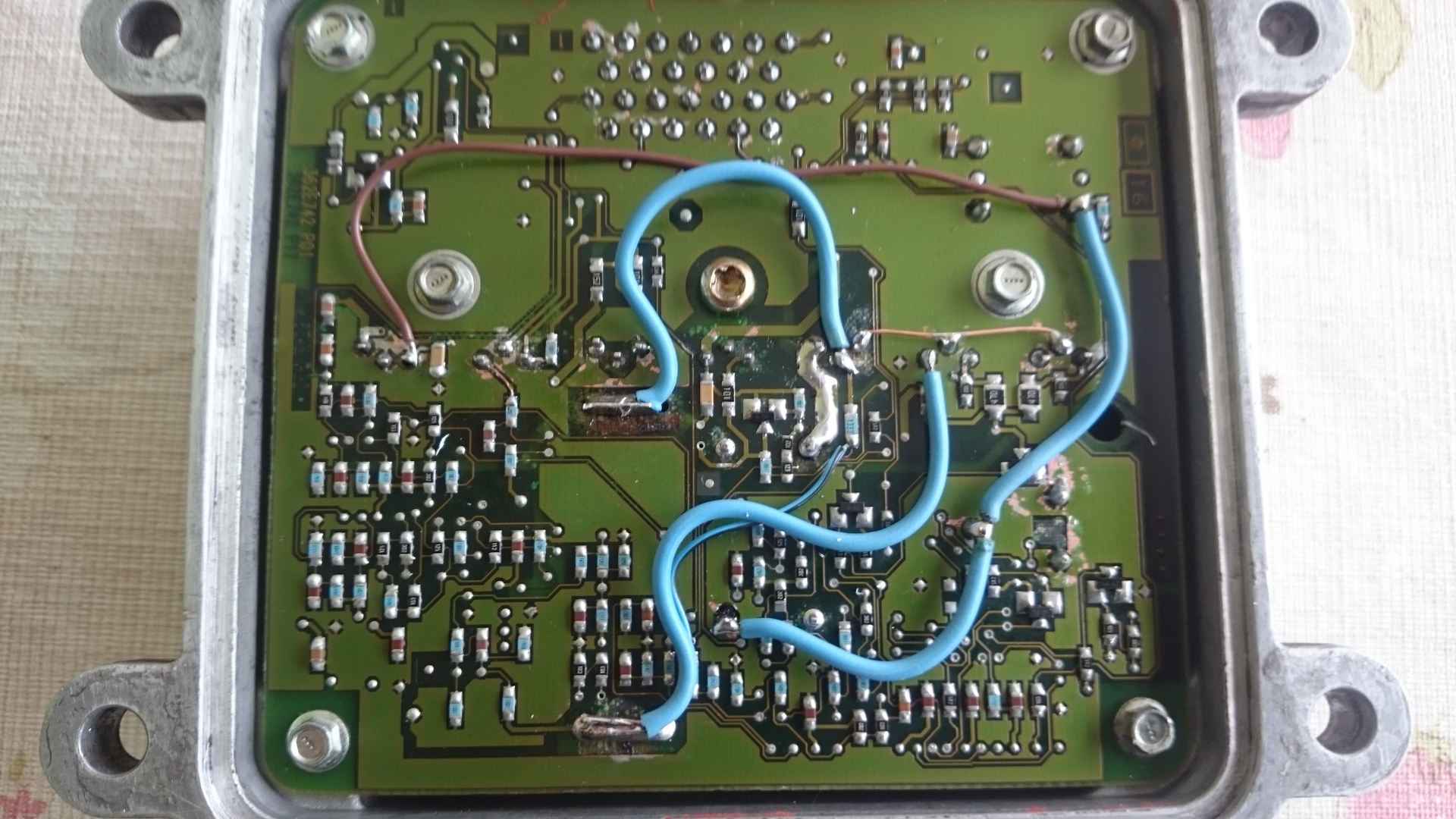

Megoldódni látszik az adagolóvezérlő probléma..Már lemondtam róla de mivel felraktunk egy bontottat ami ugyancsak nem jó (visszaveszik szerencsére) nekifeküdtem az egészben kicseréltem a kis tarnyókat feteket újra mindet átmértem külön külön.. Főáramköröket megerősítettem melyek a nyák közepén vannak és hajlamosak elégni..Azt mondja a haver mintha jobban is menne Nem szép de jó..Köszönöm mindenkinek a segítséget még egyszer!!

Még megerősítem a 12V főágat mert 16 Ampert nem biztos elbír a forrasztás most félek elcseppen..Én is mindent megjavítok mit lehet még akkor is néha nincs értelme..

Ha valaki ilyet javít így csinálja,hogy az alábbi képeken van a hagyományos forrasztás nem elég és könnyen zárlat lehet mert a forrszem körül gnd van .Egy kis csillámlap tökéletesen megvédi és lehet egy nagy forrszemet hajtani 1,5 keresztmetszetű rézből rányomni a lábakra és jól odaforrasztani..A rézvezeték tömör és zsugorcső lett ráhúzva mi bírja a hőt forrasztáskor!!Ezt az áramkört mi fekete át kell forrasztani minden esetben mert nem lehet a nyákot ellenőrizni (a többi ajánlott ha jónak is tűnik) és szinte biztos,hogy elég előbb vagy utóbb.. Ez a hiba ha még elindul,de azonnal le kell állni vele mert bármikor teljesen szétéghet a nyák és javíthatatlanná válik az egész..A fedél nehogy elérje ha a hátára kerül erre külön ügyelni kell!!
