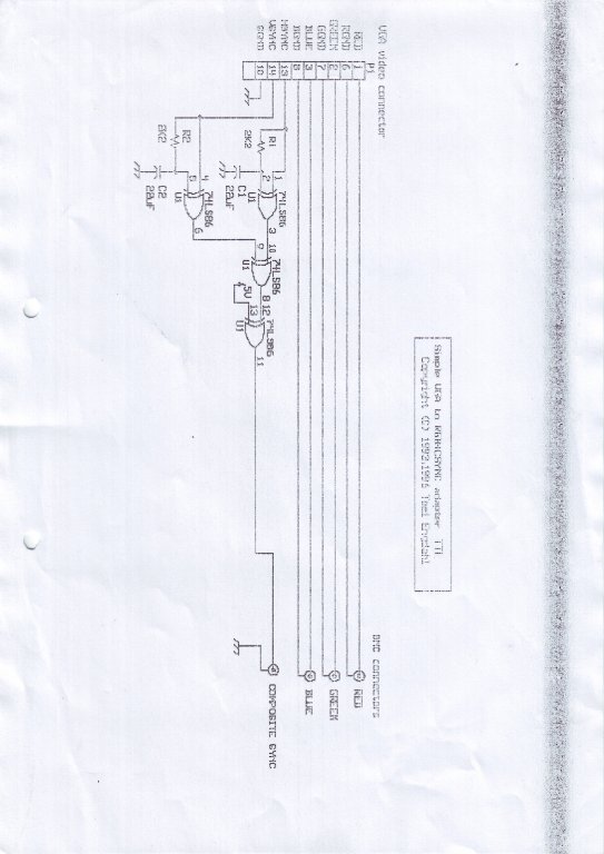

(#) Gyimate hozzászólása Szept 16, 2008 /
Nekem is van egy nagyon hasonló problémám. A helyzet az, hogy az én grafikus kártyámon csak RGB kimenet van (a VGA-n kÍvül) , a pontos nevét nem tudom. Az a lényeg, hogy van egy kapcsolási rajzom amivel ezt kompozit jellé alakÍthatom, viszont nem tudom, hogy működhet-e, ahonnan leszedtem VGA átalakÍtására szolgált volna, de azt Írták róla, hogy az nem működne ezzel a módszerrel. A kapcsolási rajz a mellékletben meglelhető. Amúgy erről a kimenetről csak annyit sikerült megtudnom, hogy LCD TV-hez használják. Ha valaki tudna nekem segÍteni az legyen szÍves és segÍtsen!

(#) mlhe_vr válasza Gyimate hozzászólására (») Szept 18, 2008 /
Ezzel egy gond van szerintem, mégpedigb az, hogy a monitorból kijövő jel nem a pal szabványnak megfelelő 15625 hz es sor és 50 hz es képfrekvenciájú.
Tehát az áramkör bekódolja neked pal ban (vagy ntsc ben...) a monitor kimenetét, de az, hogy erre a tv rá tud e szinkronizálni az már kétes.
Az is problémás, hogy a tv adás váltotsoros, míg a monitor un. progresszív letapogatást hazsnál. Kétes, hogy a tv rá tud e állni a kimenet szikronjeleire.
