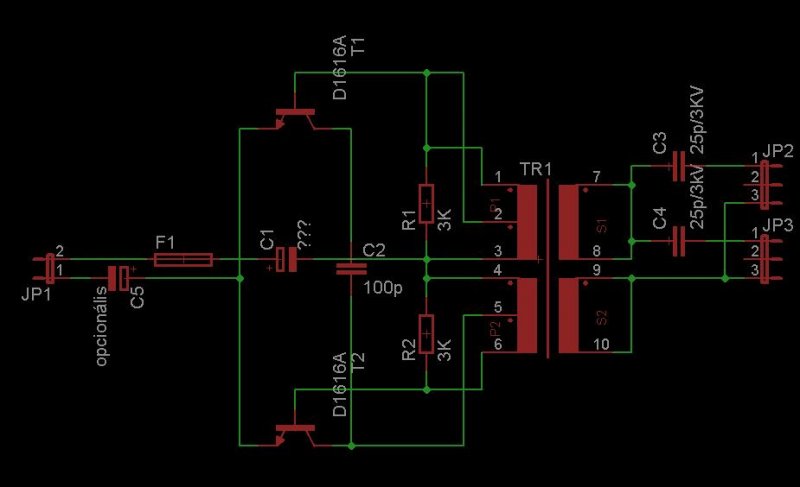

(#) ha1rri hozzászólása Nov 11, 2009 /
Mellékeltem 1 képet, az én ccfl inverterem is ilyen... Abban szeretném a segítségeteket kérni hogy hogyan lehet a cső fényerejét szabályozhatóvá tenni... Ha azt oldom meg hogy kevesebb feszültség jusson a primerre és szekunderre akkor csak az változik hogy milyen hosszan gyújt be a cső, gondolom a kitöltési tényezőt vagy frekvenciát kéne változtatni, persze lehet tévedek, szóval hogyan tudom legegyszerűbben változtathatóvá tenni a fényerőt a cső teljes hosszában?? Nagyon köszönöm előre is a segítséget... Pisti

(#) zolee1209 válasza ha1rri hozzászólására (») Dec 4, 2009 /
Szerintem a rajzod hibás! A bemenettel sorba van kötve egy elektrolit- kondenzátor! Így nem fog működni, annak párhuzamosnak kell lennie a táppal! :yes: De a többi rajzot elnézve, a tied másban is különbözik!
(#) Georgee válasza ludy hozzászólására (») Dec 4, 2009 /
Az enyém megvan hosszabbítva, kivállóan dolgozik így is
ha1rri a rajz több ponton vérzik! Amugy van itt egy pár inverter rajz, nézz szét
