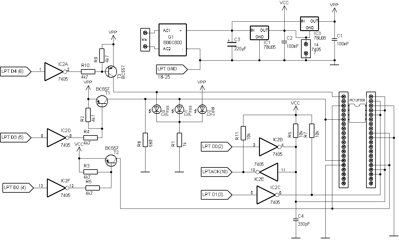

Segítséget szeretnék kérni tőletek. Van egy 12F508-as PIC-em, és nem tudom felprogramozni.
Íráskor ezeket a Hibákat kaptam:
IC-Prog: Verify failed at address 0000h! (Xp driverek be vannak kapcsolva, beállított PIC: 12C508)
PICALL 0.16: Hardware fault 1… Check power, connections and ports!!(beállított PIC: 12C508)
FlashOver12: Fehler bei bereichsprüfung(beállított PIC: 12F508)
WinPic: itt még az égetőt se ismerte fel.
És még pár progit is kipróbáltam de azok se működtek.
A válaszokért előre is köszi

(#) proli007 válasza peti634 hozzászólására (») Dec 20, 2007 /
Hát azt hozzátéve, hogy sem az égetőt, sem a progikat nem ismerem, de
- Nem tudom, más IC-t égettél-e már ezzel az égetővel.
- A rajzon az a két "oszlopos sor", gondolom a foglalat az égetőn. (csak néztem mint a moziban, nagyon béna rajz)
- Nem tudom, hogyan helyezted be az IC-t, mert az adatlapot tanulmányozva, nekem az jön ki, hogy felülről két lábat a csatiban ki kell hagyni, és úgy bedugni, mert különben nem jó helyre mennek a feszültségek. Ez elég gáz, mert ha előre dugtad, akkor a PIC esetleg már halott is.
Minden esetre:
1.) VDD (+5V)
4.) VPP (programozó fesz)
8.) VSS (GND)
7.) ICSP-DAT (adat)
6.) ICSP-CLK (órajel)
Ha ezt nézem, akkor az IC 1. lábának a foglalat 3. lábára kell esni. Berajzoltam, hogy gondolom.
De várjuk a szakértőket!!
üdv! proli007
(#) peti634 válasza proli007 hozzászólására (») Dec 20, 2007 /
az égetövel szerintem nincs gond, mert akitöl vettem már programozott vele 16F84-et, és 16F871-et, valami más lehet szerintem.Ha az IC rosz helyen lenne gondolom akkor azokkal se müködöt volna.
UI.:kiprobáltam egy 233MHZ-es gépen és azon is ilyen problémák voltak
Te Jóember!
Ez számomra úgy hangzik, hogy nem lehet rossz a Trabantom amit vettem, mert e barátom már Zsigulit is vezetett. Hát mi köze van az egyiknek a másikhoz?
A 16F84-nek lába sem annyi van!
Arra nem adtál választ, hogy egyáltalán hova dugtad az IC-t?
Van az égetőről gépkönyv, leírás, vagy valami?
Vagy rá van a tetejére rajzolva, mit hova kell dugni?
Ez vélhetően egy univerzális égető, amibe több típust is be lehet dugni.
A párhuzamos portnak bizonyára baromiul számít, hogy a gép 233mHz-es.
Lehet hogy a tárgyban semmi igazam nincs, de ebből a hozzászólásból nem lehet megtudni szinte semmit!
üdv! proli007

(#) tbence3 hozzászólása Dec 20, 2007 /
A programozót suliban készítettem neki. Ez 16Pro-s programozó. A Picall progival programoztam és a végén valami memória címet ad ki probléma képpen. Visszaolvasás után csak a program töredéke található a PIC-ben.
Peti jól mondta a többi PIC-el nem volt ilyen probléma. Suliban azt tanácsolták nekem, hogy IC-proggal próbáljam ki de személy szerint nem ismerem ezt a programot :S

(#) szidom válasza peti634 hozzászólására (») Dec 20, 2007 /
Lehet hogy hülyeséget mondok, de én is jártam így 12F508, 12F509 procival, hogy az IC-PROG-al próbálkoztam, 12C508, 12C509-ként égetni, de nem ezzel az égetővel. Az első írás sikerült, de többet nem lehetet törölni egyiket sem. Nekem a WINPIC alatt működik, (persze másik ic).
Lehet hogy az ic prog átírja az ic azonosítóját?(a C-sek csak egyszer írhatóak).
(#) _JANI_ válasza peti634 hozzászólására (») Dec 21, 2007 /
A PIC12F508 és a PIC12C508 nem egyenértékű, s ezért más programozási eljárást kell alkalmazni. Mivel a legtöbb általad használt vagy kipróbált progi csak a PIC12C508 ismeri, ezért ha az F sorozatot netán fel is programoznák, azt csak egyszer tennék meg. Mert az ellenőrzéskor egy már felprogizott PIC12C508-ast látna, S uge azt nemillik újraprogramozni törlés nélkül! (S, a C-s sorozatot elég nehéz törölni! Főleg ha az zárt plasiktokos. A quarcablakos UV fénnel törölhető. De drága! )
Ellenőrizd le, h. miket tud a porgramozó szoftver kezelni...
Ja a hibaüzenetek:
IC-prog: Verify failed at address 0000h! - Ellenőrzési hiba a 0000h címen.
PICALL 0.16: Hardware fault 1… - Hibás herdver! (?) - Check power, connections and ports! - Ellenőrizd a tápfeszt. és a prot csatlakozását!
(Még nincs német fordítóm! Talán ha a nyelvi beállítás angol lenne...)
WinPic: itt még az égetőt se ismerte fel. - Egyáltalán tudná kezelni??? Igaz van párhuzamos portos beállítása, az OPCTINOS/HARVER-s alatt... Kisérletezni kell. (Én a WINPICPROG16-ot próbáltam és az csak a P16C84 - P16F84 - P16F84-et tudja kezelni. )
Ja! S >>> ITT <<< is ez a "vas" és "pirító progik" vannak.
