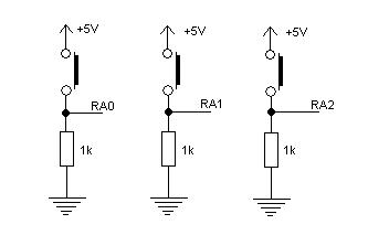

Egy érdekes (?) problémával találkoztam: a képen látható módon kötöttem nyomógombokat PIC16F887-re. Hiába próbáltam mindent, semmi reakció nem történt a megnyomásukra. Ha ugyanezt a variációt átteszem az RD lábakra (4-6), gyönyörűen működik. Az adatirányok mindkét esetben be vannak állítva megfelelően, az RA0 analóg bemenetként működik. Ez miért van?
