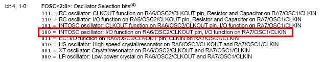

Ez lenne a helyes beállítás, ahogyan szeretnéd (belső oszcillátor):
11111100011000
Köszi! Akkor végülis jól gondoltam. Biztos a PWM beállításokkal lesznek gondjaim...
De azt ugye látod, hogy ez a kiemelt kódsorozat nem egyezik meg azzal, amit korábban te beírtál? Amikor átnéztem az általad beírt bináris számsorozatot, kiderült, hogy nem is belső oszcillátorra volt állítva a PIC, hanem RC oszcillátorra, ami nem egyezik meg a belsővel!
Igazad van, én megint elnéztem, pedig koncentráltam. Ilyen ez a fáradtság. Egyébként most, hogy így segítettél, már szépen működik a PWM jelem és a kis LED-em fénye folyamatosan megerősődik, aztán szépen lassan kihúny...és így tovább. Tök jó
Közben rá is jöttem, mit néztem el. Szóval így utólag jöttem rá, hogy mire való a konfigurációs szó, hiszen eddig csak példaprogikkal próbálkoztam. Mivel ez nem működött, összehasonlítotam egy régi működővel. Arra rájöttem, hogy a 4. bitet 1-re kell állítani és annak annyira örültem, hogy a 0. és 1. bit 0-ra állítása szépen kimaradt, mert az átírt kódot kevertem a jóval. A lényeg, hogy már működik és meg is értem amit csinálok! Köszi!

Nem egeszen ertem, hogy miert bajlodsz a binaris dolgokkal mikor az INC file-ban ott vannak a nevesitett definiciok - azokkal nehezebb elszurni a beallitast |
