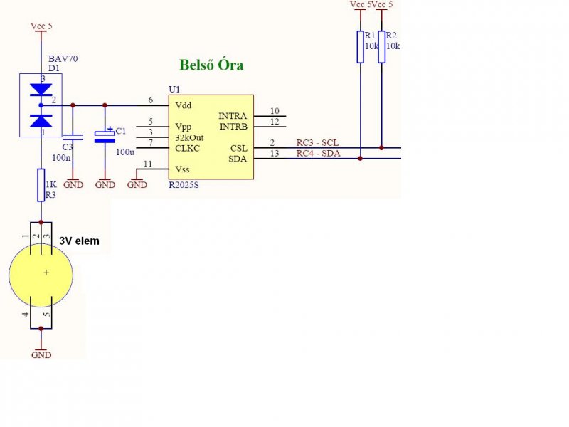

Lenne egy bosszantó problémám.
Nem programozási jellegű, hanem elektronikai.
PIC18F4520-hoz szeretnék kötni egy Ricoh R2025 órát. A bekötésem mellékeltem, ami elvileg egy bevállt, működő dolog.
Viszont nálam valami gáz van.
A C1-es kondi, Tantál, amit ha bekötök, a BAV70-es rögtön elfüstöl. Ha nem kötöm be, akkor be tudom állítani az órát és működik, viszont ha elveszem a tápot, nem megy tovább az elemről.
Méregettem már mindent, de minden jónak tűnt.
Próbáltam kihagyni a BAV70-et, de úgy sem jó. Ha az elemet kötöttem be direktbe, akkor nem ment egyáltalán és érdekes módon, amikor kivettem az elem felőli ellenállást is, akkor az óra VCC és Vss lába között 5V körüli feszültséget mértem. Talán ez azért lehet, mert az I2C miatt az RC3,4 lábak fel vannak húzva?
Ha a Vcc-re kötöttem az órát direktbe, egy 4148 dióda segítségével, akkor meg elindult, de nem állítódott be, hanem igen nagy számok jelenítődnek meg, amik persze változnak.
Szóval nem értem a dolgot. Sajnos elektronikában nem vagyok túl jó és most nem tudom mi tévő legyek.
Az óra lábait is méregettem már, és látszólag nem érnek össze sehol sem.
Van valakinek ötlete, hogy mit lenne érdemes kipróbálni?
