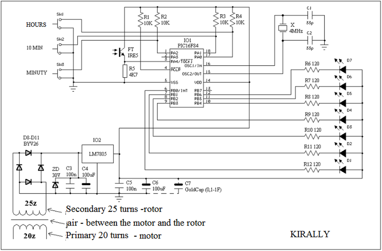

(#) furko hozzászólása Dec 20, 2017 /
Építettem egy órát a mellékelt kapcsolási rajz alapján. Nincs valakinek olyan kód hozzá ami 24 órás kijelzést tud?
(#) Hp41C válasza furko hozzászólására (») Dec 21, 2017 / 2
Ehhez a kapcsoláshoz megadott hex állomány a Bob Blick féle forrásból keletkezett.
Íme a 24 órás változat forrásban és PIC16F84A -ra fordítva.

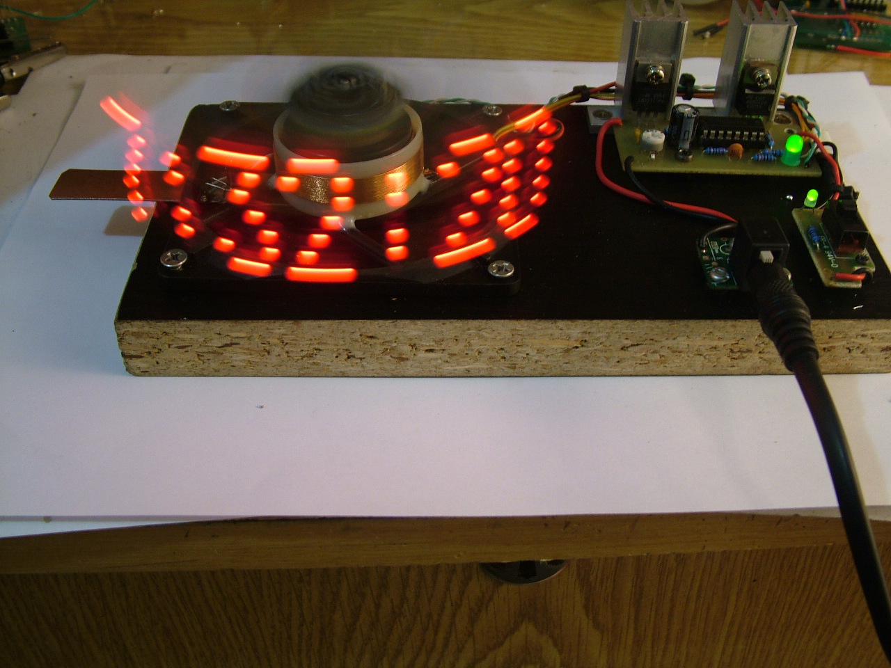

(#) Mircsof válasza KKobra hozzászólására (») Jan 6, 2018 /
Én a saját tapasztalatomból indulok ki, miszerint ha nekem ment az itt látható eszközzel, akkor neked is elsőre menni fog egy erre a célra való hőlégfúvós pákával. Már ha jól emlékszem, hogy neked is ilyen pákád van.
Mindössze 4 dologra kell figyelni:
1. ne legyen a kelleténél több a levegő mennyisége, mert elfújja az alkatrészeket.
2. ne legyen az ón olvadási hőmérsékletétől se sokkal több a hőmérséklet, mert megégeti a ledeket és bebarnul.
3. ne melegítsd sokáig a ledeket, mert megbarnulnak hiába megfelelő a hőfok.
4. Nem kell sok paszta, mert a ledek ferdén fognak állni mivel a paszta ugye össze"folyik" egy ón golyóvá ami a led alatt fog összegyűlni, és el fogja emelni a paneltól mivel a led "súlyánál fogva "úszni" fog az ón tetején".
Ha megégtek a ledek azzal nem tudsz mit csinálni, cserélni kell őket.
Amennyiben sok ónt használtál azt lehet javítani egy széles fejű pákát végighúzol a ledsor mellett. A páka felületénél fogva magára fogja szedni az ónt így a ledek alól kijön a felesleg. Természetesen utána ismét hőlégfúvóval még egyszer végig kell menni rajtuk. Ekkor látható is lesz, hogy a helyükre mozdulnak a ledek.

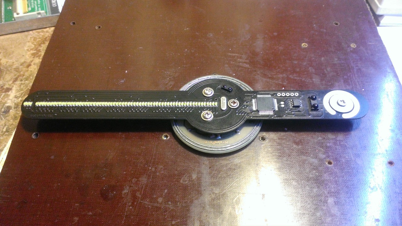

(#) KKobra hozzászólása Jan 9, 2018 /
patexati nyákján megépítettem a 67 ledes órát és csak szívok vele mert az RTC vel valami gond lehet
Számolja az időt a rotor de nem kéri le a pontos időt
indulásnál 50:10:12 innen számol
ha megpróbálom beállítani akkor vissza ugrik 50:10:00 és számol
minden forraszt átforrasztottam az RTC lábait az ellenállásokat
Indítás és minden szuper .................kb 10 percig majd beváltott 50:10:00
elem ki elem be ismét jó pár percig majd 50:10:00
Ha hagyom igy akkor számolja az időt hagytam bekapcsolva és 60:32:48 nál kikapcsoltam
indulás ismét 50:10:00
(#) Hp41C válasza KKobra hozzászólására (») Jan 9, 2018 /
Emlékeim szerint a panel egyes verzióján kellett valamit faragni az RTC környékén (vagy alatta). Továbbá az IrDa illesztőt nem kell beépíteni, sajnos nem fog működni egyáltalán. A tervezéskor kimaradt az UART - IrDa konverter.

(#) Tomi111 válasza Hp41C hozzászólására (») Jan 9, 2018 /
Szia! Néztem a linkelt órát. Jól látom, hogy ez így egy komplett óra, csak táp kell neki a motorról? Ha igen, egy kérdés: hogyan állítom be az időt?
(#) Hp41C válasza nagysasy hozzászólására (») Jan 9, 2018 /
(#) Hp41C válasza Tomi111 hozzászólására (») Jan 9, 2018 /
Infra távirányítóval (Philips RC5).
...bocs az értetlenkedésért. Miért vannak rajta akkor nyomógombok? ill. nem látok fotodiódát vagy optokaput, hogyan vezérli így a ledeket, a kiírás pozícióját?
Az alap Bob Blick féle kapcsolásban a táp egy fázisából vette a pozíciót, a Királyféle rajzon már van egy fototranzisztor. Ezeken még gombok vannak. Megnézed milyen időt mutat, megállítod a forgást, a megfelelő számúszor megnyomod a gombokat (csak előre állít), és újra indítod a forgást -- közben a tápellátást folyamatosan biztosítod.
Itt a fórumon már sok kiegészített verzió is fenn van: Infra vevővel és RTC -vel kiegészített is található. A program egy kicsit más, mint a körlapos verzióban.
A hozzászólás módosítva: Jan 9, 2018
Köszi! A goldcap talán ezért van benne, hogy a beállítás idejére tartsa a tápot vagy arra kevés? Nekem ilyen egyszerű verzió kellene, amihez nem kell bázis, csak a forgó részen az elektronika. Nem kell semmi extra funkció, távirányítás, stb. Azt hittem a fototranzisztor az infra vevőhöz van, nem a pozícióhoz.
Csak most néztem meg jobban a rajzokat, valóban az eredeti 10kOhmos ellenállás helyett van a fototranyó, a gold-cap meg eredetileg biztos a beállítást szolgálta, hisz le volt választva a ledek tápjáról. Viszont ez a módosított rajzon nincs így? Na mindegy is, ezt megoldom.
