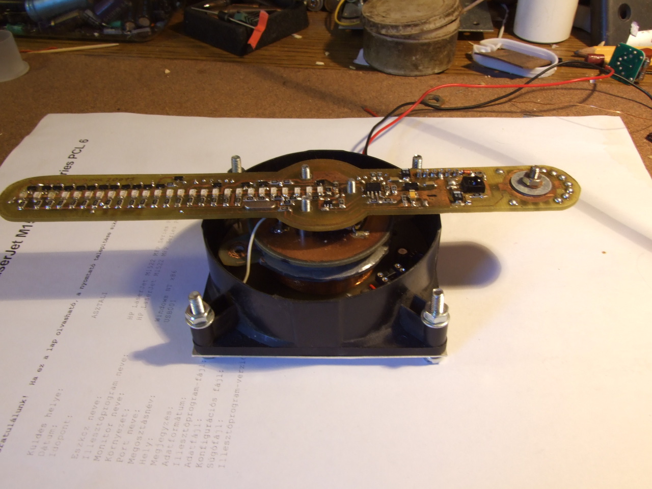

(#) Mircsof válasza nagysasy hozzászólására (») Jan 13, 2018 /
Nekem is van egy ilyen órám. Ugyan ezzel a felállással.
A hexel ne törődj még egyenlőre, majd ha teljesen kikristályosodik mit szeretnél akkor küldök egyet ami megfelel neked.
Mellékeltem egy rotor tervet is, továbbá egy táp panelt, amik adatkapcsolatra vannak kialakítva, és egy salyár kis panelt amivel a csipogó áramkörét tudod kialakítani amennyiben olyan csipogód van amiben nincs benne a meghajtó áramkör. Ez a kis panel pont ráfér a bázisra.
A rotorról elhagyható dolgok: elem, tsop, rtc, hőmérő, jobb/bal irányt váltó rész és a KP2010P3C phototranyó is. Elsőre ezek jutnak eszembe. Amennyiben ki van építve az adatkapcsolat a rotornak csak a köröket kell számolja a hall jeladóval az összes többi infót a bázis biztosítja neki.

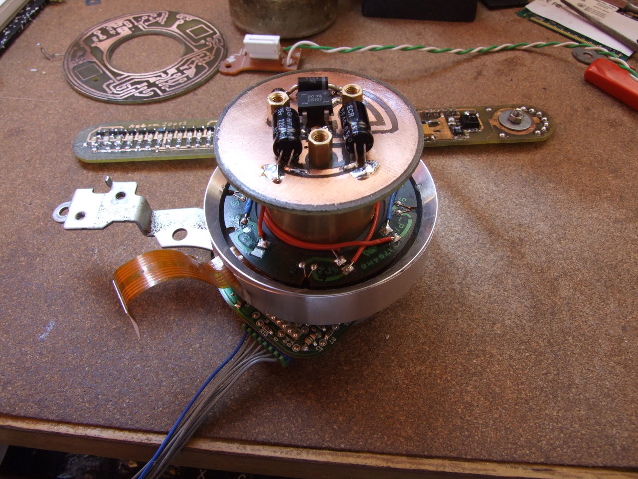

(#) KKobra válasza nagysasy hozzászólására (») Jan 13, 2018 /
A hajtás is fő szempont az adatátvitel miatt
Videó fejmotort javaslok a ventilátor helyett a fejmotorban lévő tekercsekkel lenne az energia ellátás és az adat átvitel is

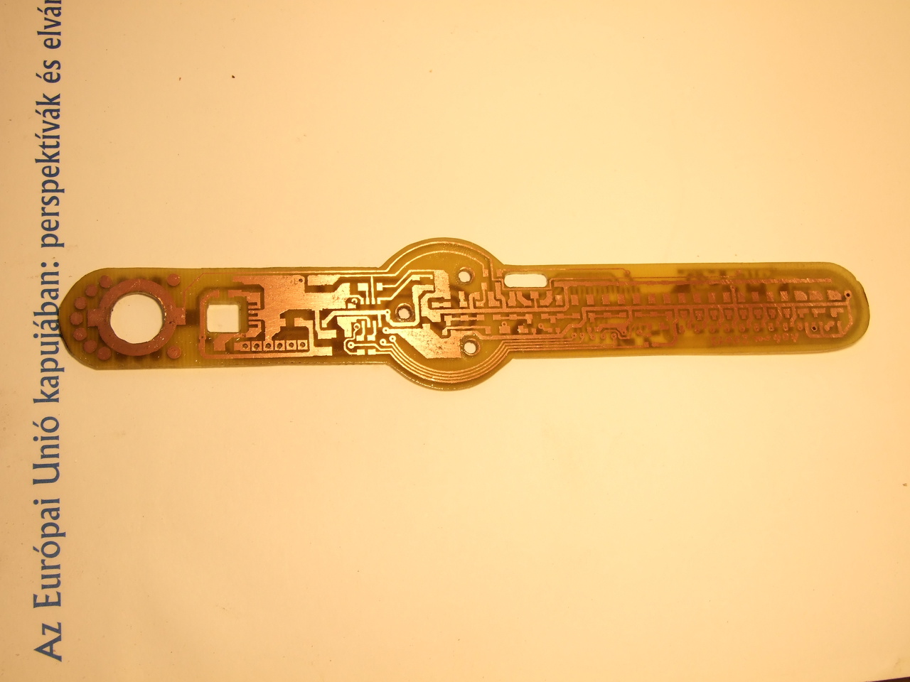

(#) nagysasy válasza Mircsof hozzászólására (») Jan 14, 2018 /
Köszönöm szépen de nekem a kétoldalas panel elkészitése nem megy az smd-vel még nem lenne gondom csak a panel elkészitésével,de lehet majd legyártatom valakivel és akkor megépitem.

(#) Mircsof válasza nagysasy hozzászólására (») Jan 14, 2018 /
Itt egy videó Bővebben: Link
Én ugyan ezzel a papírral csináltam anno a rotort is. Bővebben: Link
Annyi, hogy én nem hajtottam félbe a papírt, hanem tájoló furatokat csináltam a nyákterv külső szélére. Mikor az első oldal kész volt akkor átfúrtam, és egy vékony tűvel tudtam a másik oldalt is pozicionálni a már kész első oldalhoz.
A nyák elkészítésével kapcsolatban ha nem megy, és még is a 886 SMD rotort szeretnéd akkor talán még segíteni is tudok az elkészítésben.

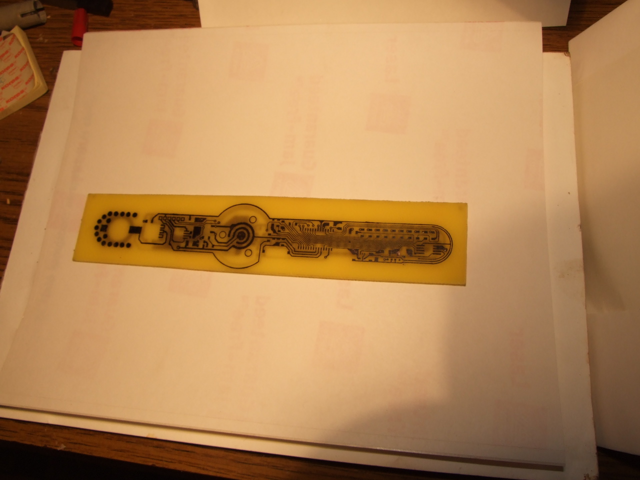

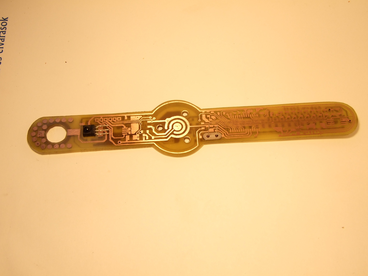

(#) KKobra válasza nagysasy hozzászólására (») Jan 14, 2018 /
Az elő kétoldalas nyák amit készítettem! Már az első próbálkozás 100% -os lett
Na jó a képen a második kísérlet látható ami végül is meg lett építve.
Az első panelen volt egy hiba a leg cikisebb helyen (Nem néztem át rendesen a vasalást)
