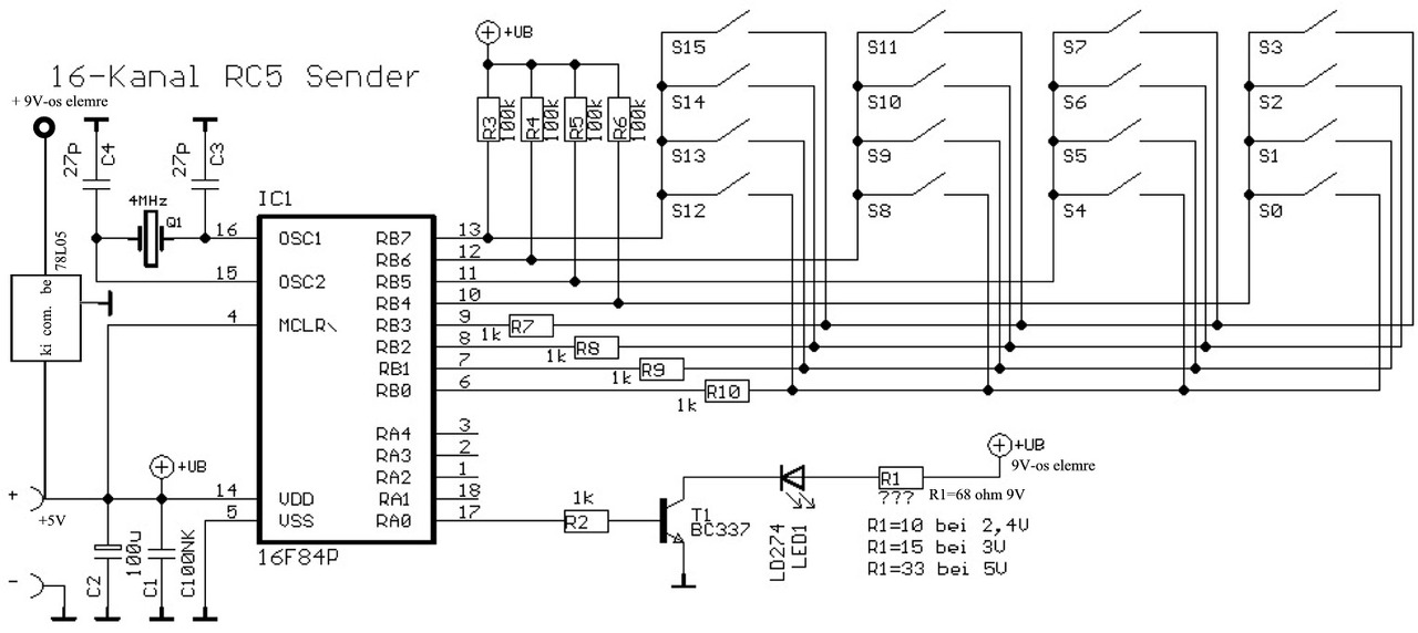

A 628A-s propeller verzióhoz melyik a legutolsó program? Tervezem újra előszedni a projektet, csak most smdvel, amit lehet. A base is 628a, a távirányítója pedig 16f84. Egyébként jó lenne valami gyűjtő oldal, ahol egybe lenne szedve az összes hex a különféle panelekhez.

A másodperc kijelzés mutatós, de tudok adni köríves HEX-et is, ha kell. Kellene szerezned egy URC1 távirányítót, ehhez az kell.(sok örömöd lesz benne). Írd meg mire jutottál.
Köszönöm! Mivel még deszkamodell a régi, ezért új tervezést igényel a dolog, ami eltart egy darabig. A távirányítója 16F84-el van, amiben csak a fontosabb funkciók vannak, de ez a somogyis megoldás tetszik, valahol van is ilyenem.

A rotor rajzban maradt egy kis hiba. A PIC 18-as lábán lévő ellenállás átkerül a külső kör tranzisztorának a bázisába. Itt az új rajz. A led áramkorlát ellenállások nálad változhatnak !!! (led függő) Kiegészítésként csináltam egy kis áramkört, ami minden órában egy percre bekapcsolja az órát. Ez egy kis dobozkában van, egy fix helyen ahonnan rálát az órára. Tulajdonképpen egy időzített távvezérlő, (a 16f84) ami csak a bázist kapcsolgatja ki-be. Nekem így működik, óránként egy percre megmutatja magát az óra. Ha érdekel küldöm.
