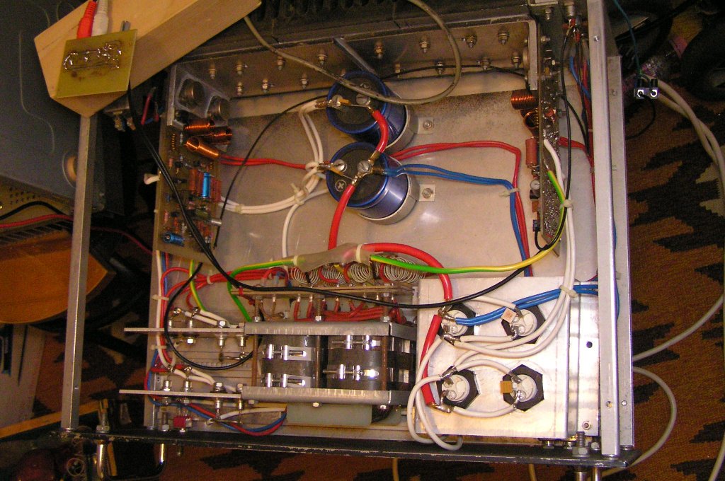

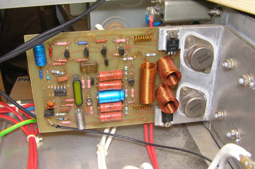

(#) 769gregory hozzászólása Márc 24, 2012 /
Sziasztok !
Egy régi kedves ismerősömtől elhoztam egy Quad-ot ,amit még a KFKI-s munkahelyén csinált.(Ő maga nem műszaki ember, irodában dolgozott szerbezőként.) Az ottani szakiktól kapott sok cuccot hozzá. Hiba: A bal oldali végfok kicsit torzít. Valóban középmagas tartományban torzított. Csak úgy megfogtam a BC107es fémtokját, hogy milyen meleg, és ahogy hozzáértem brummos lett a hang. Ezt kétszer megcsináltam, aztán elmúlt, többet nem brummolt. Cserébe megszűnt a hiba is. Teljesen tisztán szól.
Kérdés: van-e valakinek ötlete, hogy mi lehet a háttérben. A másik, hogy gondolom célszerű az elkókat kicserélni (?), hiszen a '80 -as évek második felében készült. Az ismerősöm az IC-re gyanakodott. Lehet esetleg az?
Küldök róla két képet.
Előre is köszi a segítséget !
(#) reloop válasza 769gregory hozzászólására (») Márc 24, 2012 /
Szia! A leírt jelenségből forrasztási hibára következtetek, nem árt friss ónnal átforrasztani a tranyó lábait.
Ha az erősítőnek nincs érzékelhető hibája, akkor az elkók még állják a helyüket. Esetleg a teljesítmény-ellenállások közé ékelt feszültségutánhúzó kondenzátort cserélném, mert az biztos sok meleget kapott.
(Kellemes látvány egy ilyen régi, akkurátus munka )
(#) 769gregory válasza reloop hozzászólására (») Márc 24, 2012 /
Köszi !
Azóta pihentettem, újra bekapcsoltam, és semmi hiba. Azért átbogarászom a forrasztást. Én is arra gondoltam előbb, pont mielőtt válaszod olvastam. a 47µF kondit mindenképp kicserélem, mert a másik oldalnál, ahol a kondi alatt fűt az ellenállás, már a kondi "huzata" szépen összezsugorodott. Biztos száradt már rendesen szegény.
A képen nem látszik a borda, de egy régi ősszámítógép hűtője volt, szintén KFKI-ból. Atombiztos. Nem is melegszik átlagos otthoni hangerő mellett.

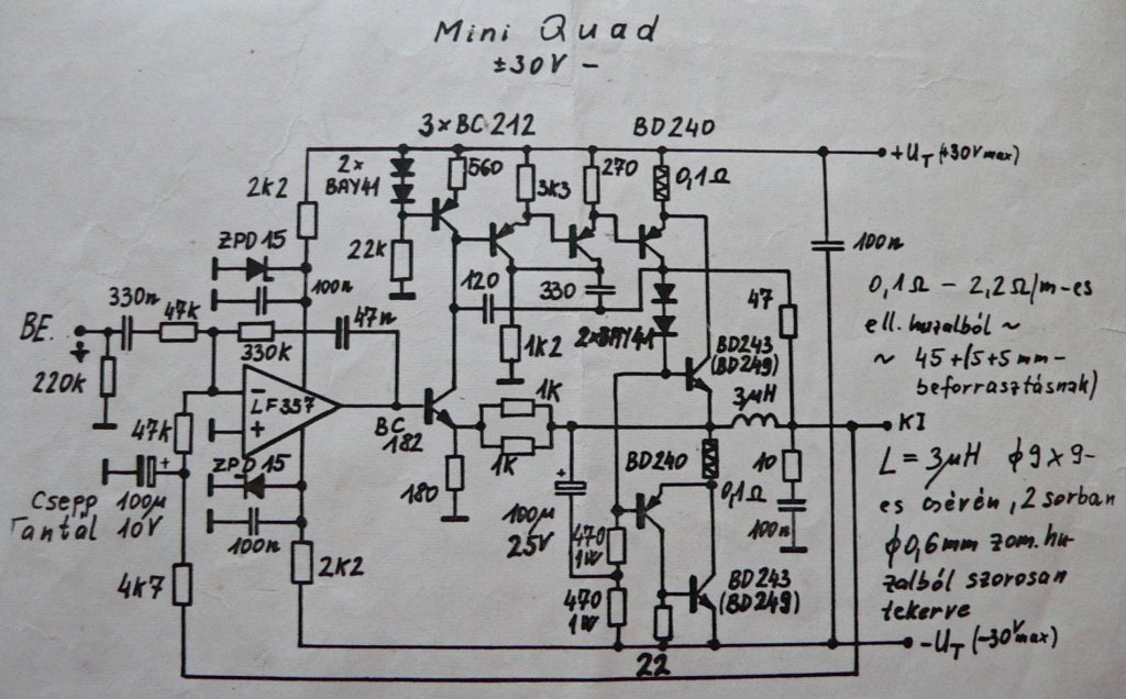

(#) Orbán József hozzászólása Márc 24, 2012 /
Némi pakolászás közben találtam egy kapcsolási rajzot a "Mini-Quad405" címmel. Kicsit hasonlít a nagyra így első pillantásra, olyan 20-30W-ra kihegyezett, egyszerűsített kapcsolásnak tűnik. Valamikor megépítettem és szólt is, de milyet és mekkorát, már nem rémlik. 20-on év nagy idő...
Ha valakit érdekel, felrakom a képet róla.

(#) Orbán József válasza zoly15 hozzászólására (») Márc 25, 2012 /
Uraim! Ki kedvét leli benne, próbálgassa... Valamikor, sok évvel ezelőtt egy elektrotechnikát árusító üzletben vettem a dokumenttel együtt vagy 20 panelt, hangosítási céllal. Már nem emlékszem a továbbiakra, egy megépített példányt őrizgettem még kb.10 évvel ezelőtt, mert a mellékelt doksi elkeveredett. Aztán kidobtam a 20 panelt, mert a minta panel is elkeveredett. Aztán most a rajz előkeveredett. Ebbe bármelyik amatőr méltán belekeveredett - volna... Fogyasszátok egészséggel.

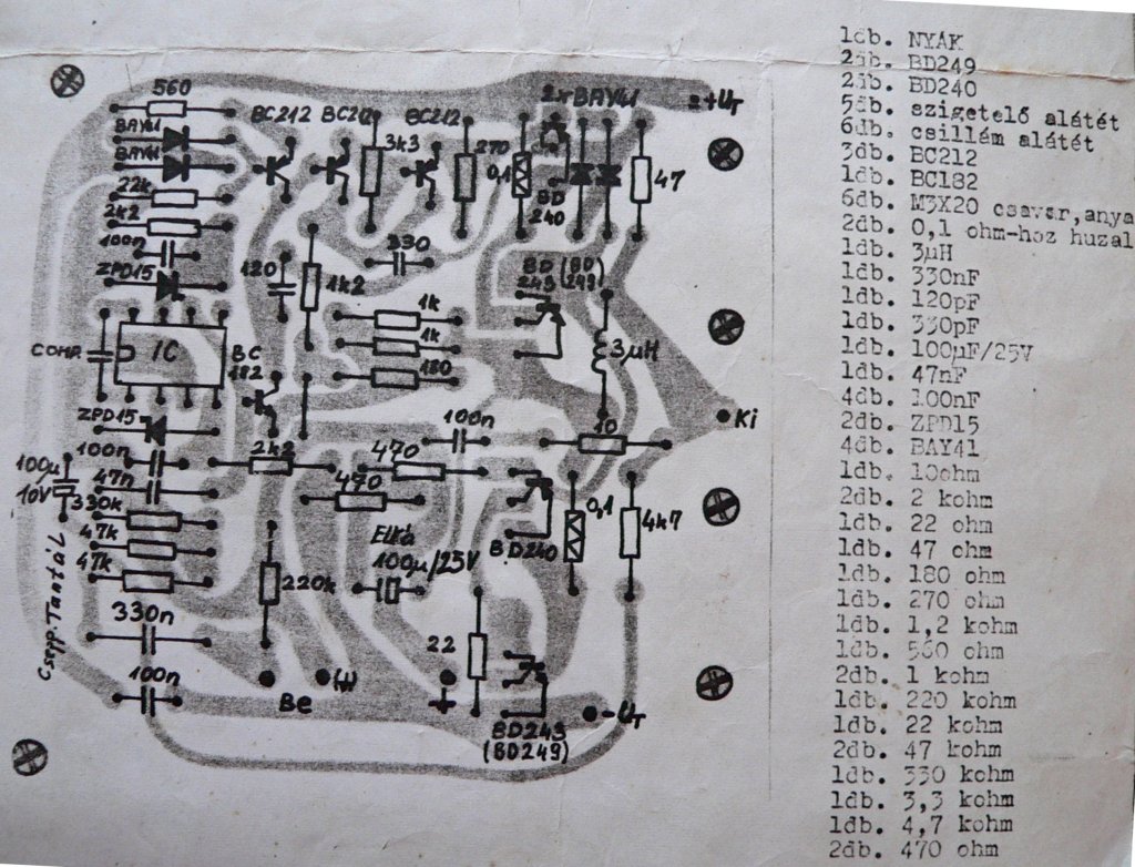

(#) 769gregory hozzászólása Márc 25, 2012 /
Kedves Fórumozók!
Saját magam részére elkészítettem a mini-quad beültetési rajzából "fotosopolva" a nyákrajzot sztereó verzióhoz (duplázva). Nem a legtökéletesebb, de szerintem használható.
Aki akarja, használja. Remélem, nincs semmi hiba rajta.

(#) Alkotó válasza 769gregory hozzászólására (») Márc 25, 2012 /
Ez a nyákrajzolat, minőségileg erősen vitatható (konkrétan ronda). Szerintem ha ténylegesen meg akarja valaki építeni, akkor első lépés, hogy a meglévő terv alapján át kell rajzolni a panelt. Így elérhető a jó minőségű rézoldali kép, és esetleg lehet aktualizálni némely alkatrész méretét is.
