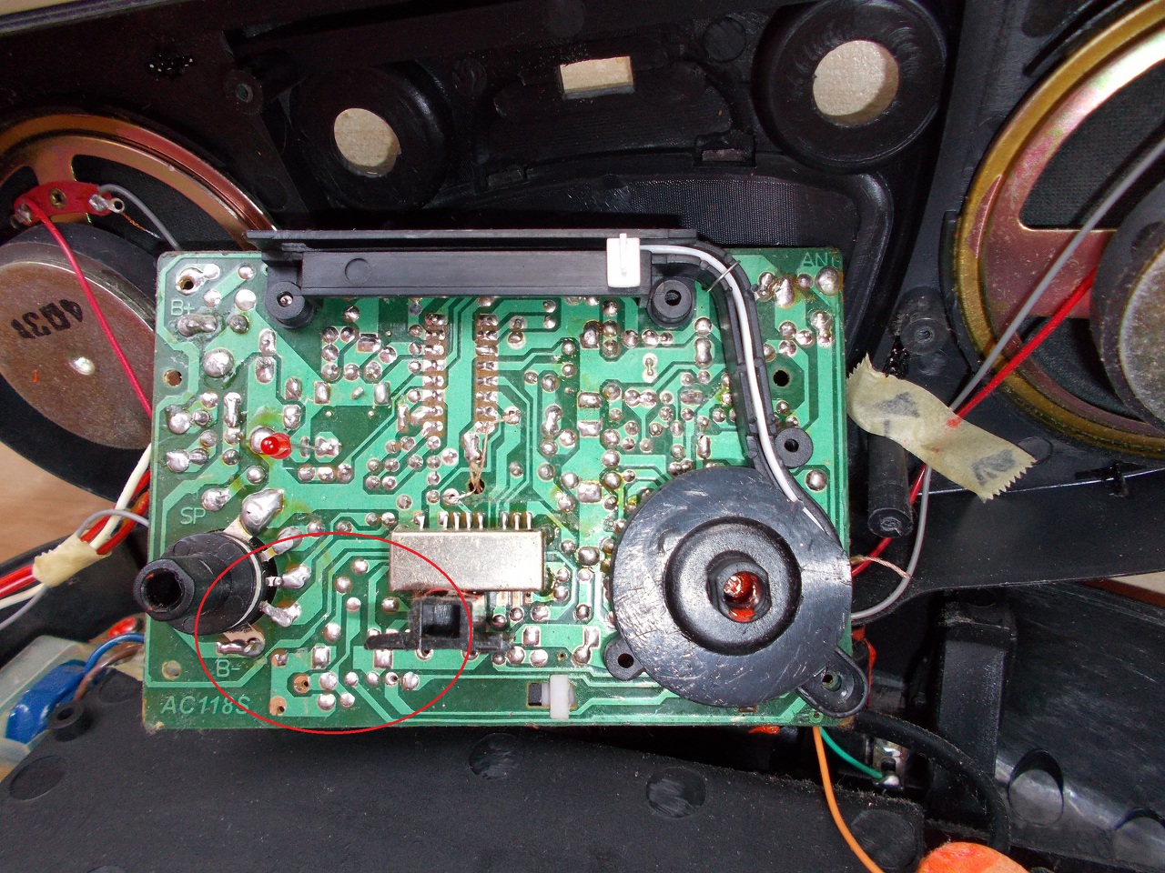

Van egy First Austria márkájú (AC118S?) AM/FM rádióm, aminek az a problémája, hogy kb fél óra tökéletes adás után az FM sáv elnémul, csak zúgás hallatszik és nem talál egy adót sem. Az AM sáv tökéletesen működik. A nyákon bekarikázva van jó pár alkatrész aminek megvannak a forrszemei, de nincsenek benn, nem tudom hogy csak a különböző típusok univerzális nyákja miatt van ez, vagy már belenyúltak és valamiért kiszedték azokat. Valószínűleg előbbi, különben nem működne egyáltalán a rádió. 1-2 óra "hűlés" után újra megy az FM sáv, majd újra eltűnik fél óra múlva. Mi lehet a gond, merre induljak? A válaszokat előre is köszönöm. Idézet: „A nyákon bekarikázva van jó pár alkatrész aminek megvannak a forrszemei, de nincsenek benn, nem tudom hogy csak a különböző típusok univerzális nyákja miatt van ez, vagy már belenyúltak és valamiért kiszedték azokat.” Azok sohasem voltak beültetve, azok az áramköri elemek a rövidhullámú sáv vételéhez tartoznak. A kapcsoláshoz hozzájuthatsz az adatlapról, szerintem nincs nagy eltérés a valóságtól. Vagy az oszcillátor keverő tranzisztor, vagy az AFC lehet problémás. Egyszerű, multiméteres egyenfeszültség méréssel kiderítheted, hogy mi mászik el.
Cseréltem mindkét tranzisztort és az összes elkót, még mindig nincsen semmilyen adás az FM sávon zúgáson kívül. Az AM sáv hibátlan. Merre lehet még a gond? Esetleg a 7613AP AM/FM chip lehet a ludas?
Mivel a KF közös, az IC nem lehet hibás. Valószínűleg az FM oszcillátora nem megy.
