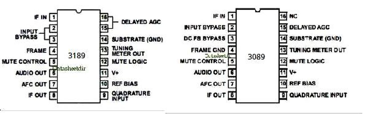

Sziasztok. Van egy Telefunken TR4000 r.erősítőm. Rádió részében ca3189e FM detektor IC-t kellett cserélnem mert valamelyik fokozata meghalt és nagyon gyenge jelet adott, egyébként más funkciói működtek. UA3089PC-t kaptam ez az előd típus korlátozottabb funkciókkal. Ugyanakkor működik tökéletesen, kivéve a hangolásjelző és némítás, ez nem is probléma(nyilván kondi/ellenállás cserével majd szóra lehet bírni ezeket is). Viszont az AFC bekapcsolásakor nem éppen úgy reagál ahogy kellene, jócskán elmászik.
Ezt produkálta egyébként a rossz IC vel is ugyhogy itt ez most nem IC gond hanem valami elhangolódott vagy hibás alkatrész.
Hol keressem a hibát szerintetek? Én 7-8-9-10 láb között gondolnék valamire.
Eléggé végigmértem már a panelt és különösebb hibát nem találtam.
Wobbler és egyéb nyalánkságok nélkül van esély a megoldásra?
+Info: Van egy tr550-öm annak az FM modulját átraktam és azzal minden funkció tökéletes.
Köszönöm előre is.

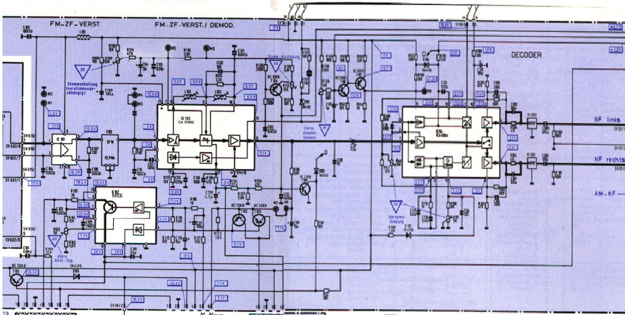

(#) steelbird válasza levente507 hozzászólására (») Máj 28, 2015 /
Szia.
Gyanús, hogy a hangolásjelző és az AFC problémának közös oka van. Nincs hangolásközépen az FM demodulátor kör.
Wobbler nélkül esetleg fülre is megpróbálhatod. Nem szakszerű, de hátha...
Általánosan:
A zajzárt kikapcsolva adó nélküli helyre hangolsz, hogy csak zaj legyen. A KF tekecseket (ha több is van) max. zajra hangolod, a demodulátor tekercset pedig minimumra, úgy, hogy attól mindkét irányba elhangolva növekedjen a zaj. Ha ezt eltaláltad, akkor a s-görbe nullpontját sikerült KF középfrekire hangolni.
Nem szakszerű, de sokszor alkalmaztuk régen.
Azok a tekercsek azok, de ha sima fojtó lenne a 8-9 -es lábak közötti tekercs, akkor nem jelölné a rajz hangolhatónak.
A 9-10 közötti az S -görbe. A másik a neten lévő rajzokon csak egy fojtó.
Úgy hangold, ahogy írtam. Adó nélküli frekvencián, zajra.
A hozzászólás módosítva: Máj 28, 2015
Ha jól láttam az adatlapon, akkor a KF ic 10 -es lába egy referencia.
Ha az előbb leírt módon nem tudod belőni a demodulátort, akkor még megpróbálhatod azt, hogy egy gyengébb adónál (hogy lásd a térerő jelzőn) pontosan ráhangolsz a legnagyobb térerőre és megpróbálsz a referencia láb (10) és az AFC OUT (7) láb között a demod. tekerccsel 0V -ot beállítani. Akkor elvileg hangolásközépen van a demod. kör.
(#) levente507 válasza steelbird hozzászólására (») Máj 28, 2015 /
Szia, mellékletet és leírásodat kombinálva akkor L102 a zajmaximumra állítom, L103 pedig megkeresem a zaj minimumot. (egy adó nélküli helyen)
Ma éjjel kipróbálom és jelzem mit sikerült elérnem
Megtaláltam a térerő kijelző trimmerét is a leírásban, megpróbálom azt is beállítani.

Annyit tennék hozzá, hogy ahogy írtam jelenleg az eredeti helyett 3089 számú IC-t tudtam beszerezni. Lényeges különbséget nem találtam. A 3189, 16-os lába delayed AGC, de az földre van kötve amúgy is itt.
Nem tudom módosít-e egyebet a "régebbi" IC az áramkörön. Mindenesetre a rossz IC-vel és a TR550-ből beszerelt panel (minimálisan más felépítés, mint ez de szintén 3189-es IC) esetén működött a "feldstärke"-térerő kijelző.

Némi siker koronázta a beavatkozást:
1. Az L102 csavargatása eredményt hozott.
2. Saj nos a térerő trimmer tekergetése nem hozott eredményt a térerő továbbra is fullon világít.
3. Mute potik sem változtattak semmit, de az L102 szélső állásokba tekerése beindította a mute funkciót. Viszont úgy nem működött az AFC rendesen.
AFC szempontjából fél siker, mert magasabb frekvenciára elhangolásból hozza csak vissza. Ha lejjebb tekerem a frekit onnan nem viszi fel az optimális állapotba.
Lehet sajnos, hogy L103 is nagyon el lett tekergetve azt még csak kb. fél-háromnegyedet tekertem jobbra és balra de az nem változtatott semmin.
