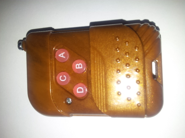

(#) Stone C hozzászólása Jan 17, 2014 /
Amatőr vagyok az elektronikában ezért kérlek segítsetek.
Remélem jó fórumban keresgélek mert lenne egy kérdésem.

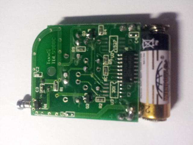

Van egy 433Mhz-es távirányítóm és az lenne a kérdésem ,hogy ezt lehet e állítani illetve
ráhangolni egy szintén 433Mhz-es vevőre mert valamiért a kettő nem beszélget egymással.
Természetesen a kettő nem egy pár gondolom azért sem működik de remélem meg lehet oldani ezt a dolgot.Ha esetleg van valakinek ötlete vagy tuja hogyan kell "ráhangolni" a vevőre légyszi segítsen.
Előre is köszi a válaszokat.

(#) bbalazs_ válasza Stone C hozzászólására (») Jan 17, 2014 /
A rahangolas nem egyszeruen pontosan azonos frekvenciat jelent.
Itt az ado es a vevo kodokkal (kodsorozatokkal) beszelget egymassal.
Kepzelj el egy teremben sokfele nemzetisegu emberbol sokat. Mind kiabal, tehat hang hallatszik (azonos freki).
Az, hogy 'Bela, gyere ide' csak a magyar nemzetisegu, Bela nevre hallgatonak szol.
A kinai vagy a torok nem fogja erteni, pedig ugyanugy hallja ugyanazt a beszedet, mint a magyar.
Roviden valaszolva a kerdesedre: ismerni kellene a taviranyito protocoljat.
Altalaban mind az ado, mind a vevooldalon mikroprocik (is) vannak, amik elvegzik a kodolas es dekodolas feladatat.
Lehet, hogy a te esetedben csak a megszolitas mas, tehat Gezanak hiaba kiabalunk magyarul, hogy "Istvan, figyelj ide", azt ugy erti, hogy nem neki szol. De valoszinubb, hogy mas rendszeru vevo eseten meg a nyelv (protocol) is mas.

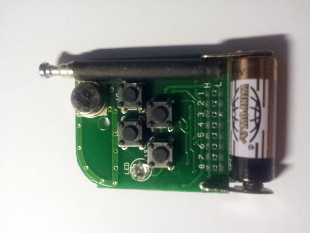

(#) nedudgi válasza Stone C hozzászólására (») Jan 17, 2014 /
Ha van forrasztópákád, meg tudod oldani. Ebben az adóban vagy egy kódmező, az 1. képen látható [8...1 H L] amit összhangba kell hozni a hozzátartozó vevő hasonló felépítésű kódmezejével.

(#) Szpisti válasza nedudgi hozzászólására (») Jan 18, 2014 /
Az érdekes az, hogy sajnos akkor sem lehet őket együttműködésre bírni.
Nekem is van több ilyen kis kulcstartós adóm, de mindegyiket párban vettem, azok a saját párukkal szépen működnek. Megjegyzem az összes 433MHz jelölésű.
Az adót "hozzáhangolni semmiképp sem leht, azon egy fix értékű SAW rezonátor van.
A kommunikátor IC mindegyiken a PT2262/2272 pár.
Alapból gyárilag ezek mind azonos "0" kódon vannak, és ahogy írod, a kis bridgek összeforrasztásával lehet őket párba tenni, ha többet is használunk egy körzetben.
Na de miért nem látja egymást két 433-as , ha egyforma a kód is ?
Elvileg a vevőn van egy kis tekercs, ami a vevő freki környékére hangolna, de nem hinném hogy a sávszélessége ne lenne elég egy 433,92 meg egy 433,74 párban működéséhez. Bár hangolni még nem próbáltam.
Az egész átviteli sávszélessége ezeknél 2-4 kHz ASK, nem hiszem hogy ne férne bele a vételi spektrumba.

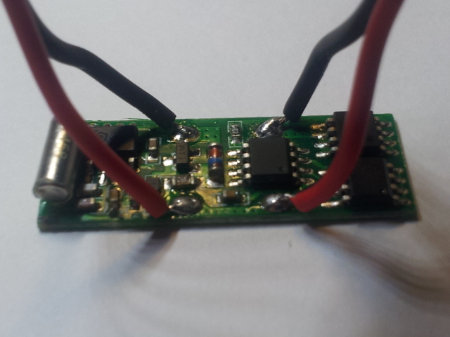

(#) Stone C válasza Szpisti hozzászólására (») Jan 18, 2014 /
köszi a válaszokat!
Nedudgi kérésére teszek fel képet a vevőről hátha ez segít valamit.
ennek a vevőnek a mérete : 5X10x35 mm.
Ennek a vevőnek van adója is csak azzal az a bajom,hogy nem elég erős mert a vevő be van építve egy zárt dobozba és nagyon le van árnyékolva a körülmények miatt.
Ezért gondoltam hogy egy adó aminek van kihúzható antennája javítana a dolgon csak hát az nem beszélget ezzel.
Ha netán van valami javaslatotok hasonló méretben és olyan ami beszélget az adómmal légyszi osszátok meg velem is.

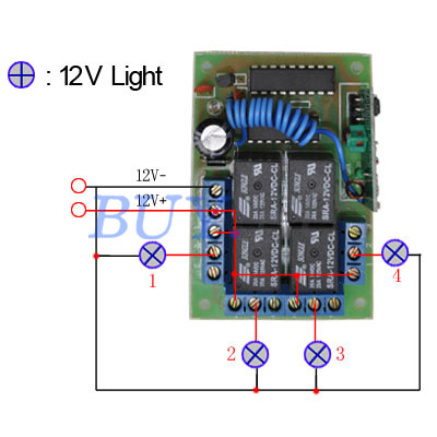

(#) jointsilver36 válasza bbalazs_ hozzászólására (») Jan 18, 2014 /
Szia Balázs !Minap rendeltem és nemsokára meg is kaptam egy négycsatornás adót s vevőt.Az lenne a kérdésem,hogy kellene az égőket bekötnöm .Mellékelem a linket .kerestem leírást hozzá de azon nem igazodom ki.Sajnos kezdő vagyok az elektronikában ezért..http://www.ebay.com/itm/12V-10A-4-Channels-Wireless-Remote-Control-...efb170
A hozzászólás módosítva: Jan 18, 2014
(#) jointsilver36 válasza jointsilver36 hozzászólására (») Jan 18, 2014 /
Az utóbbi képen látható bekötésre gondoltam sajnos a cuccról leirást nem találtam
Típusa :CDKZQ-4L-4PC.B
Köszi a válaszod.
(#) nedudgi válasza jointsilver36 hozzászólására (») Jan 18, 2014 /
COMx= a kapcsoló (relé) mozgó érintkezője.
NCx= alapállotban zárt érintkező
NOx= alapállapotban nyitott érintkező.
(#) jointsilver36 válasza nedudgi hozzászólására (») Jan 18, 2014 /
Akkor erre nem kell külön elemet kötni,hogy az égő világitson?
Dehogynem kell. A jelfogó érintkezői függetlenek a modul többi részétől.
én abbol a leirásbol nem jövök ra mit hova . a másik fajtánál a képen amit beillesztettem bezzeg jelölik,de ennél nem.Lehet eladom a francba nincs értelme kinlodni vele .kedvem lenne földbevágni.
mindegy azért köszi
(#) Szpisti válasza jointsilver36 hozzászólására (») Jan 18, 2014 /
Pedig az a rajz annyira egyértelmű, hogy fogalmam sincs mit nem értesz rajta.
Ott van a vezetékezés, az izzók, táp, minden szépen berajzolva.
Ha ez se megy rajz alapján, nem is értem minek vágsz bele ilyesmibe ?

(#) jointsilver36 válasza Szpisti hozzászólására (») Jan 18, 2014 /
Szia!A rajz nem azé a cuccé,hanem egy másiké.Hasonlot kerestem a mellékelten megadott tipushoz.
(#) bbalazs_ válasza jointsilver36 hozzászólására (») Jan 18, 2014 /
Van-e 12V-os tapod? Ha igen, annak van ket szala, az egyik a + a masik a - vagy GND.
A jelolt szal lesz a + vagy ha dugos kivitelu, akkor a kozepso er. Azert a tapon nezd meg a jelolest, biztos ami biztos.
Aztan bekotod a vevohoz a +12V-ra a tapod + vezeteket a -12V-hoz a - vagy GND szalat.
Innentol kezdve ha nyomod a taviranyitot, a megfelelo relenek kattannia kell.
Ha eddig mukodik, innentol mar nem radios tema, hanem Kezdo kerdesek.
Ha ez is keszen van, akkor bekotheted a lampakat. A lampaknak (hacsak nem ledesek) mindegy, hogy melyik fele megy a szoritoba. A lampak masik szalat ossze kell kotni a tobbi masik szallal es a tapod - (GND) pontjahoz kotni. Igy mar mukodni fog a dolog. Celszeru az elejen a probakhoz kis fenyereju lampakat hasznalni, pl. gepkocsi helyzetjelzo, belso vilagitas izzo, stb.
Ha valamit nem ertesz, akkor egyszerubb volna a Kezdo kerdesek topicban kerdezni tovabb.
A lampaid fajtaja csak attol fugg, hogy mekkora a tapod. Minel nagyobb az amperszam 12V eseten, annal erosebb lampakat kepes meghajtani.

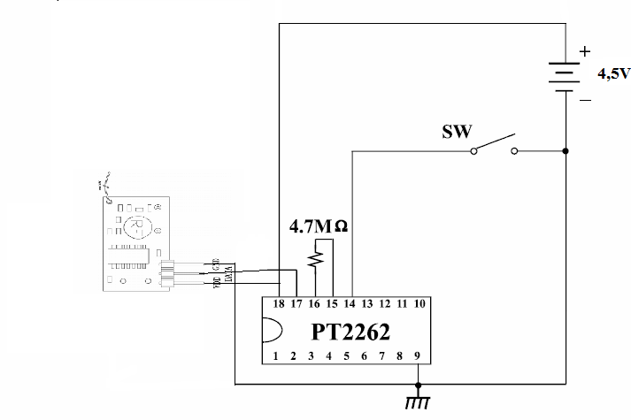

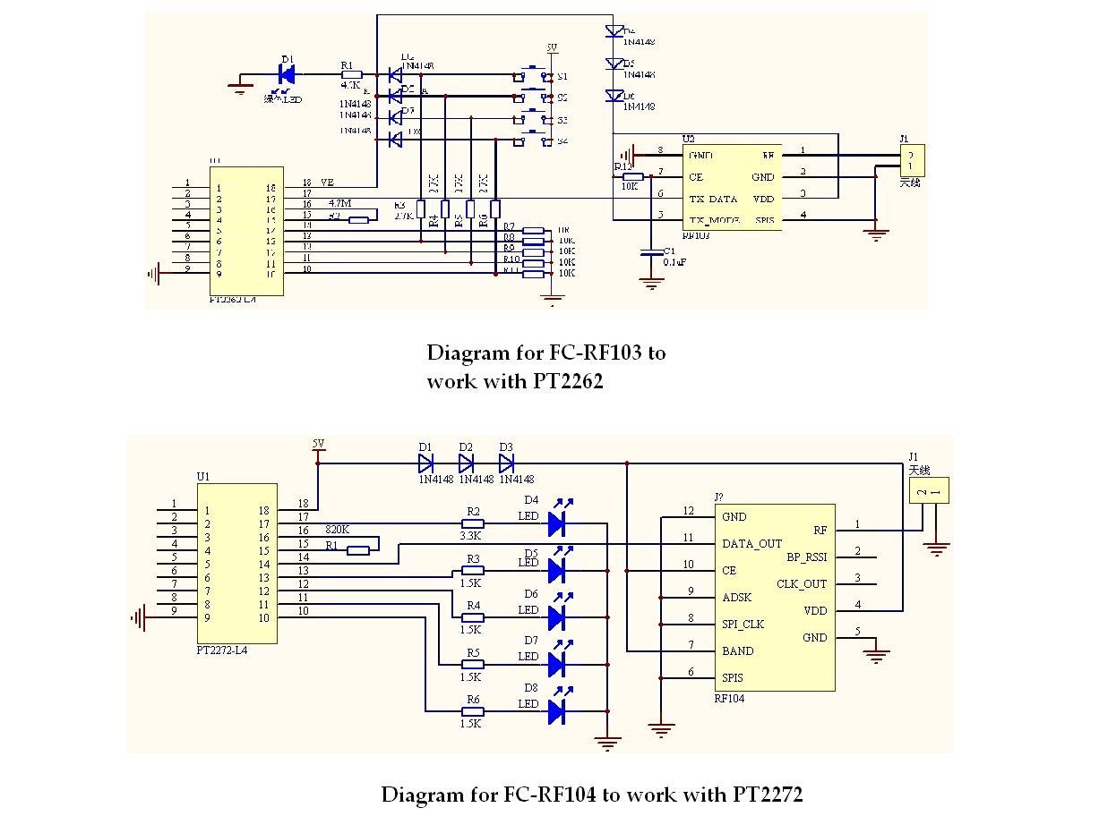

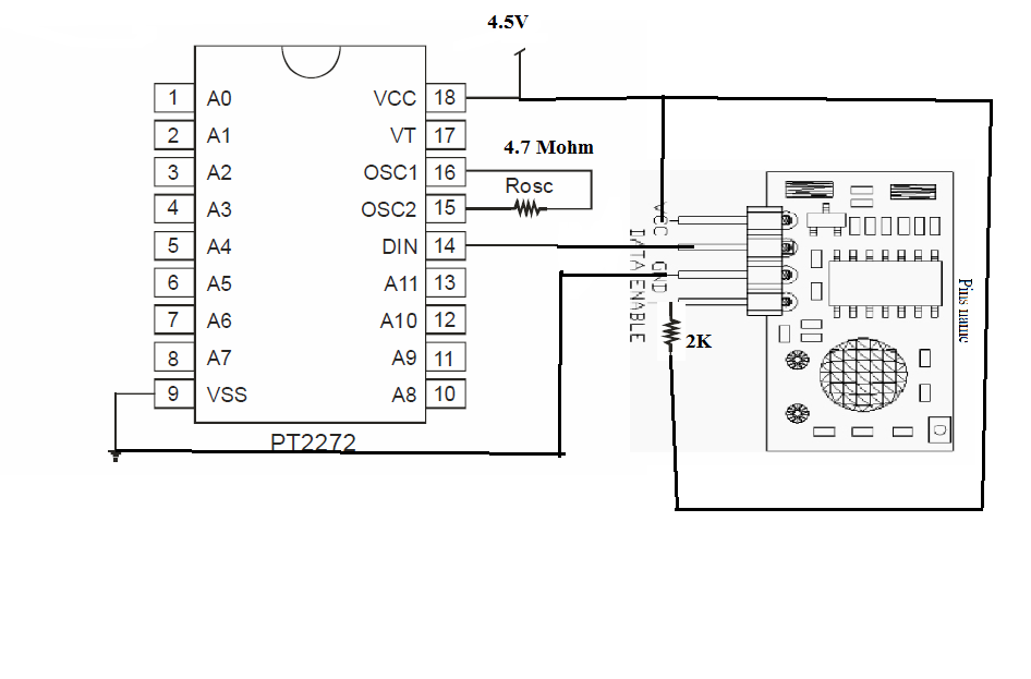

(#) zaza99 hozzászólása Jan 27, 2014 /
Sziasztok! Egy olyan jeladó +vevőre lenne szükségem ami egy 20mA zümmert kapcsolna vagy akár egy tranzisztort.
Ezekkel:
adó
vevő
meg lehet oldani?
(#) zenetom válasza zaza99 hozzászólására (») Jan 27, 2014 /
Gondolom mikrovezérlő nélkül akarod megoldani. Az általad linkelt modolukat szinte csak MCU-val lehet használni, esetleg a neten lehet hogy találsz hozzá kész projektet, de valószínűleg át kéne írni a programot.
Ezeket viszont egy PT2262 - PT2272 párossal már életre lehet kelteni: HM-R868, HM-T868.
A PT2262 egy enkóder IC, vagyis az RF adó bemenetére kell kötni a PT2262 kimenetét.
A PT2272 egy dekóder IC, vagyis az RF vevő kimenetére kell kötni a PT2272 bemenetét.
Ha átnézegeted az adatlapokat, világosabb lesz a téma.
(#) zaza99 válasza zenetom hozzászólására (») Jan 28, 2014 /
Ennyi elég? /Gondolom ez így kevés lesz./
Szabadban a hatótávolság kb mennyi?
(#) Szpisti válasza zaza99 hozzászólására (») Jan 28, 2014 /
Nem ismerem a moduljaid teljesítményét, de nálam hasonlókkal 20 méteren belül még stabil szabad téren.
Arra viszont figyelj oda, hogy a rajzodon mindkét PT-nek 4,7M-ot rajzoltál, pedig ott 1:4 -1:5 az ellenállások értékének az aránya, nézd meg az adatlapokat!
