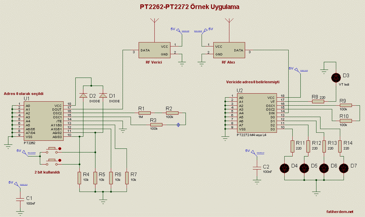

(#) gazi hozzászólása Júl 5, 2014 /
Tanácsot kérnék, hogy milyen RF modult ajánlatok a problémám megoldásához. Végig olvasgattam a témákat, legközelebbi megoldásként a vezeték nélküli csengő témák állnak, de ez nem igazán elegáns,, és ott csak 4 csatorna van max. Szeretnék 8 kapcsoló (sima mechanikus kapcsoló, zárva ég a piros lámpa) jelét átvinni egy másik helyiségbe, mivel mindig át kell rohangálni, hogy melyik ég, vezetékezni pedig nem lehet, így vezeték nélküli megoldáson töröm a fejem. Néztem a HE Store-ban RF modulokat, azokkal kivitelezhető lenne? Max távolság amit át kell hidalni 30 m. Köszönöm!
(#) gerenk válasza gazi hozzászólására (») Júl 6, 2014 / 1
A vezeték nélküli dugalj lehet jó megoldás mémi átalakítással. A kapcsolás két részre bontható.
1. Rf. csatorna 315 vagy 433,92 MHz sávokra
2. Encoder/decoder ic. párossal megvalósított vezérlés
PT2262/PT2272 párost ajánlom M végződésű típusokat / L -tároló M- nem tároló /
Eredetileg L tipust használnak, cserélni kell M-re és sok csatornást választani.
(#) gazi válasza gerenk hozzászólására (») Júl 6, 2014 /
Köszi a gyors segítséget, az RF 433.92 Mhz az ok, RF Modulokkal azt megoldom akár a HE store-ból, de a másik a PT vezérlésnél vmi ilyenre gondoltál, hogy így oldjam meg?
Több típusa is van a PT sorozatnak, akár 8 csatornát is tud kezelni.
Töltsd le az adatlapját és tanulmányozd, alkalmazási példák is vannak ott.
Köszönöm, megnézem, mert ugye nekem alapból 8 adó és csak egy vevő kell, ez alapján már vhogy összehozom Köszi!
(#) pucuka válasza gazi hozzászólására (») Júl 6, 2014 /
Ezesetben, nem biztos, hogy meg fog felelni. Úgy tudod használni, hogy bármelyik adó működik, a vevő elindul. De a vevő oldalon nem tudod, hogy melyik adó indított.
Ha ezt szeretnéd tudni, akkor az "egyszerű" enkóder/dekóder páros helyett valamilyen mikrovezérlős szerkezetet kellene használnod.

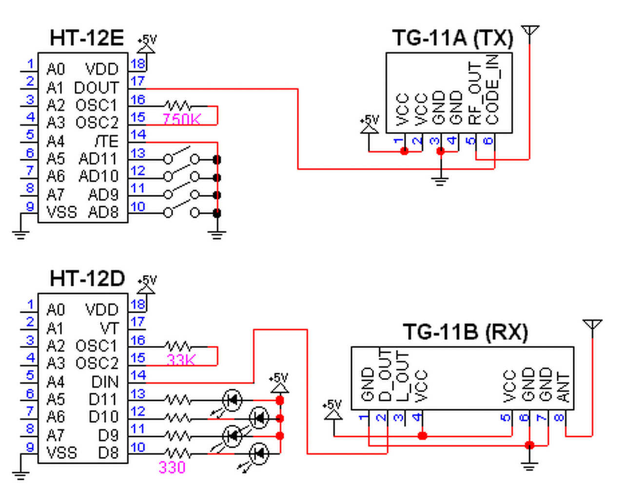

(#) gazi válasza pucuka hozzászólására (») Júl 6, 2014 /
Értem, és ez? Igaz csak 4 nem 8, max a másik négynél a frekit eltolom...
Ez ugyanaz. Az adónál lenyomsz egy gombot, a vevőnél jelez a hozzátartozó LED (relé). Az A0 - A6 (A7) csak címzésre, az enkóder/dekóder párosítására való.
Ha jól értettem, 8 adó - egy vevő párosítást szeretnél. Mostani lehetőséged, hogy minden adó enkóderét a vevő dekóderének címére kell beállítani. Ez azt jelenti, hogy mindegyik adóról elindíthatod a vevő mindegyik LED -jét. Egyszerre csak egy adó működhet, mert a vevő nem tudja szétválogatni az adóktól érkező RF jelet. A frekvencia eltolás sem működik, ezek nagyon egyszerű RF modulok, a vevő sávszélessége akkora, hogy a teljes sávban bárhol működő adó jelét különösebb hangolás nélkül képes venni, így az egyszerre működő adók zavarni fogják egymás vételét. Ha az a célod, hogy 8 különböző helyről tudjad működtetni ugyanazt a 4 (5, 6, 8) LED -et, vagy relét, akkor arra ez megfelelő kapcsolás.
Ahhoz, hogy azt, hogy tudd, hogy a nyolc közül melyik indította el a 4 (5, 6, 8) LED (relé) valamelyikét, sokkal bonyolultabb rendszert kellene építened.
