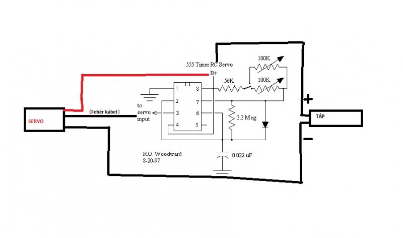

(#) campers válasza Medve hozzászólására (») Aug 1, 2011 /
Akkor táppal együtt így kell bekötni?
(#) Medve válasza campers hozzászólására (») Aug 2, 2011 /
Hello, inkább leírom: negatív tápot a generátor és a szervó testére, a pozitív tápot a generátor és a szervó + tápjára, a szervó impulzus bemenetét pedig az 555-ös 3. lábára.

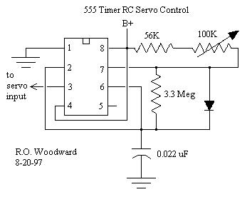

(#) cross51 hozzászólása Jan 11, 2012 /
sziasztok!
megtudnátok mondani hogy a 0.022µF kondi milyen kondi fólia vagy kerámia http://www.hobbielektronika.hu/forum/files/51/517b666658c016a9fb269...a0.gif
és milyen típusú a dióda
(#) Orbán József válasza cross51 hozzászólására (») Aug 12, 2012 /
Hipp-hopp: A kondi fólia, dióda szilícium - 1N4148 pl.
Ha megvagy még és nem oldódott meg a kérdés, elvarrtam a szálat.
(#) pucuka válasza cross51 hozzászólására (») Aug 12, 2012 /
A rajzon ugyan a rajzjel szerint elkó van, valószínűleg tantál, de megfelel a fólia kondi is, csak az jóval nagyobb, mint egy csepptantál. Ha a hely kritikus, akkor nem mindegy.
