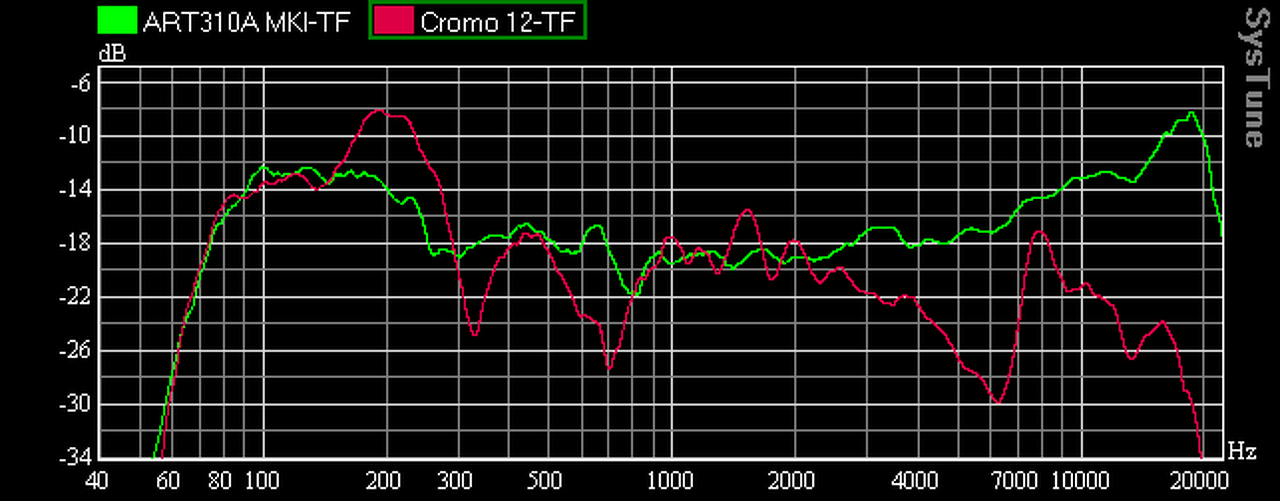

Jogos a felvetés, természetesen nem a gagyikra gondoltam, bár még azoknak is megvan az a szép csilingelésük.(JBL line arrayt még nem hallottam) Találtam mérést a dB Cromo 12+-ról összehasonlítva egy RCF-fel. Szerintetek hihetőnek tűnik? Mert szerintem nem stimmel valami.
(#) ozpecs válasza andras99 hozzászólására (») Aug 14, 2015 /
Az RCF-nek fülre hasonló hangja van valóban, magasba huz kissé, a cromot annyira nem füleltem még de az tény, hogy van a 10"-osban is kis mélyemelésre utaló hang, szubjektíven legalábbis, annyira nem néztük milyen lyukak vannak benne főleg monitornak, kiegészítő ládának, konferencia jellegü dolgokra használtuk. Persze kérdéses az is hogy mérték
(#) andras99 válasza ozpecs hozzászólására (») Aug 14, 2015 /
RCF ART szériát hallottam már, megvan a jellegzetes hangjuk, nem rosszak. De elég ijesztő ennek a dB-nek a mérése. (a mérést itt találtam, nem tudom mennyire hiteles)
Na így már azért nem veszem olyan komolyan a mérési eredményeket Ilyen akusztikai környezetben nem mérek, akkor már inkább szabadban és a nem használt ládákat jóval odébb téve....
