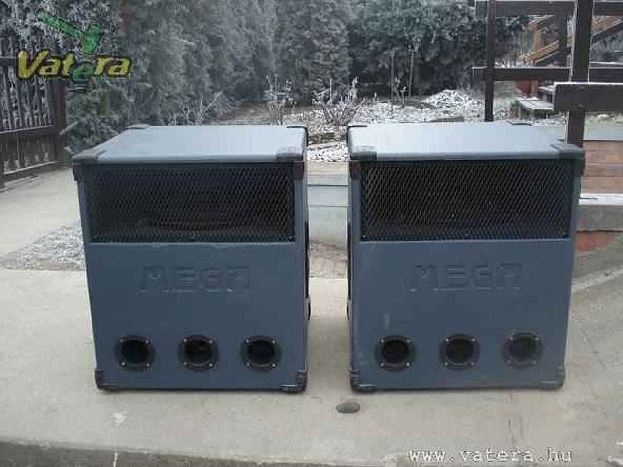

(#) sound.man hozzászólása Szept 3, 2015 /
Ilyen típusú ládát hallott már valaki? Jól szól? 15" mély van benne.
(#) mikrokapcsolo válasza sound.man hozzászólására (») Szept 3, 2015 /
Nálunk van hasonlóból 4db. Nem a legszebben szól, olyan 250Hz körül, mintha lenne egy "lyuk" benne, de lehet, hogy ez csak a mienk baja, vagy a hely akkusztikája.
(#) sound.man válasza mikrokapcsolo hozzászólására (») Szept 3, 2015 /
250? Kb. 150Hz alatt érdekelne, hogy milyen. Nagyobbat szól mint egy sims bassrefi?
(#) vipera1997 válasza mikrokapcsolo hozzászólására (») Szept 3, 2015 / 1
Miért adtok neki teljes sávot?
120Hz körül vágjátok meg nem középnek való, hanem mélynek.adatlap
(#) sound.man válasza vipera1997 hozzászólására (») Szept 3, 2015 /
Te ismered ezt a fajta ládát? Aminek feltetted az adatlapját, annak a 15" verziója érdekelne.
(#) vipera1997 válasza sound.man hozzászólására (») Szept 3, 2015 /
18"-ba van ismerősnek de elég jó láda.
Amit feltettem az a 15" 15r300 van ezekben ami elég jó féle hangszórók nagy terhelhetőséggel.
15"-nál 3 cső van alul és csak 50x50x57cm a külső mérete. Van bele való szóróm, amivel szerelte a refi, csak nem tudom érdemes-e utánépíteni.
Szerintem annyi változás nincs a reflex doboz és a MEGA doboz közt, amennyi van az meg nem hiszem hogy nagy.
szoktak eladni dobozt djborze-n nézz szét hátha van jó árba most is
Építem, csak nem tudom, hogy ezt építsem után vagy egy sima bassrefit. Nem hallottam még ezt a fajta ládát.
Mire kellene neked?
Kültérre vagy beltérre.
Ilyen "játszós" ládának. Kicsi aztán lehet könnyen pakolni. Nagyobb mélyek vannak, csak ha elég a kisebb is ..
Akkor annak elég a bass reflex is olcsóbb és könyebb
