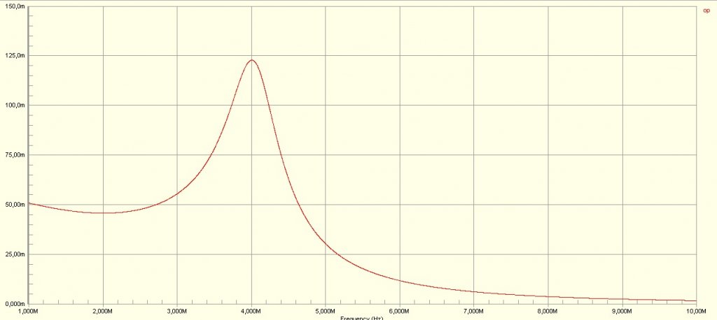

Keresgéltem a témák között ezt találtam a legideálisabbnak. Segítséget szeretnék kérni 3 pólusú "pí" szűrő méretezéséhez 4Mhz-re. Hogyan zajlik egy ilyen szűrő méretezése? Annyit tudok hogy a bemenetét és a kimenetét is illeszteni kell. Bemenet: RF végtranzisztor pl. BC337. Mosn nem lényeg hogy nem erre való csak példa. Honnan veszem az adatlapból hogy mekkora a kimeneti ellenállása illetve hogyan számítható? Ez kellene ugye a bemeneti részhez. A kimeneten pl egy 1-2 méteres huzal antennának hogyan tudom meghatározni a talpponti ellenállását? Ez meg kellene ugye a szűrő kimeneti méretezéséhez. Üdövlettel: Suncorgo

A szűrő méretezése ugyanúgy zajlik, mint bármely más szűrőét Itt egy kis segítség. A szűrő pedig az áteresztő tartományában "átlátszó".
Egyéb lehetőség híján a tranzisztor paramétereket a rendelkezésre álló görbeseregből tudod meghatározni, amiből a h22 a kimeneti impedancia. Persze nem lesz pontos mert nincs frekvencia függő összetevő, hiszen egyenáramú paraméterekkel dolgozol, de az illesztő tagokat állíthatóra képzed ki, kapacitív osztót trimmer kondenzátorokból, akkor le tudod hangolni. 4 MHz -en egy 1 -2 m -es huzal talpponti impedanciáját elég nehéz meghatározni, de mivel sokkal rövidebb mint a negyed hullámhossz, biztos kapacitív, a rezonanciára hosszabbító tekerccsel tudod kihangolni, vagy magát a szűrő utolsó tagját is változtathatóra képzed ki, az illesztést is állíthatod, mint a rövidhullámú adók tank köreit. az olyan PÍ kör, ahol a felső tag egy induktivitás, földre egy egy forgó kondi. De miért pont 4 MHz? Baj lehet belőle. inkább válassz valamilyen ITO, vagy modellező frekvenciát.
Igen erről én is olvastam hogy kapacitív terhelés lesz az antenna. Esetleg erről valami infód van e hogy hogyan lehet méretezni a "hosszabbító" induktivitást a negyed hullámhossznál rövidebb antennákhoz?
Csak most használom a 4Mhz-et, ilyen kavics volt a fiókban. Majd valamelyik modellező sávot akarom használni, max 50-100 méter hatótávval, nem állandó üzemben. Ha megépítek egy xxxx mW RF végfokot és 50ohmos induktivitásmentes műterhelésre belövöm a kívánt teljesítményt és szűrőt akkor oda milyen típusú antennaillesztőt szoktak használni? Mert valószínűleg nem méretezett antenna lesz amelynek a talpponti ellenállása nem fog megegyezni az 50ohmos műterheléssel. Ehhez elég sorba kötni egy induktivitást és állítása közben mérni a térerőt?
Leszimuláltam a program által számított értékekkel a szűrőt.
Végfok BC337 12pF kimeneti kapacitás 1Mhz-en. 12x4 - 4Mhz-re az 48pF. Kapacitív reaktancia Xc=828 ohm 4Mhz-en. Szóval bemeneti ellenállás 828ohm kimeneti 50ohm. C1: 470pF C2: 1.75nF L1: 4.07uH Elég meggyőző a szimuláció. A pi szűrő L tagját és az antenna hosszabbító induktivitást össze lehet vonni? (L=L1+L2)
Jó a szimulációd, nagyon tetszik, jó eredményeket hoz. (én sajnos nem értek hozzá, nekem számolgatni kellene, az meg már sok)
Ha pl. beépített antennát használsz, senki nem kötelez az 50 ohm kimeneti impedancia tartására. A rövid antenna amúgy is nagyimpedanciás, igy az oda-vissza impedancia transzformálás csak járulékos veszteséget okoz. Természetesen össze lehet vonni, ez történik az antenna illesztő fokozatokban is, és abban az esetben sem lesz a kimenő impedancia semilyen karakterisztikus impedancia, hanem pont annyi, amennyi a kihangoláshoz szükséges.
