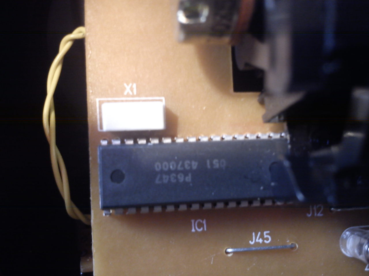

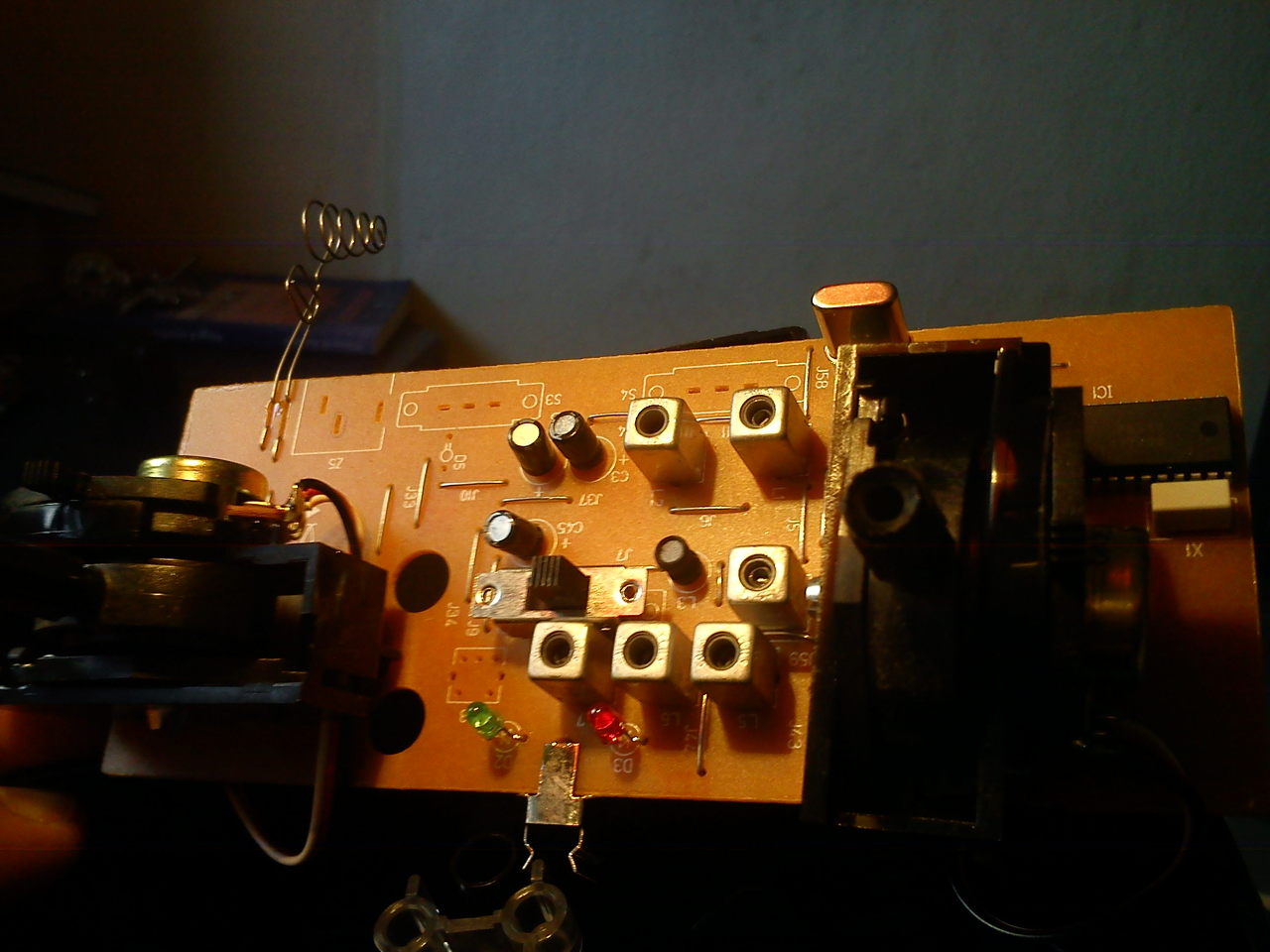

Sziasztok !
Van egy 3 csatornás távirányítóm a repülőmhöz (27.195 mhz-es ) , de a vevő benne négy csatornás, így 1 plusz jelre lenne szükségem "csak". szóval valahogy kell bele még egy csatorna... az ic benne : P6347_051_437000
Ha valakinek van ötlete ,hogy hogyan tudnám a 3 sávos adót 4 sávosra átalakítani az érdekelne ... szétszerelt kontrollerem gombjára kötném és lenne akkor csűröm is ...
Segítsetek ! ![]()
Az, hogy hány funkciót tud kezelni a távirányítód, az attól függ, milyen enkóder/dekóder párost használsz (az az IC ami látszik). A legtöbb ilyen 4, ill 5 funkciót tud kezelni. A tiedben nem tudom milyen van, ami számokat leírtál, abból nem lehet kihámozni. Próbáld megkeresni az adatlapját, vagy ha vannak üres lábai amelyek egymás mellett vannak, abbók esetleg ki lehet deríteni, hogy van-e egyáltalán ilyen lehetőség.
Köszönöm fiúk !
sajnos az ic-n csak ennyi van ... a lábainál vannak szabad lábak viszont. Gombot csinálok hozzá , a vevője képes fogadni a 4. jelet, és a buta távirányiton is ki van alakitva a 4. ch a hely ... csak ott üres ... hogy érted ,hogy a negyedikhez tartozó értéket kell csak megkeresnem ? kösz fiuk ! Kell a segítség.... , mert kell az a negyedik csatorna, még ha IC-T IS KELL BENNE CSERÉLNEM.
Akkor meg van a feladat. Megnézed, hogy az aktív lábakat hogy lehet izgatni, ugyanazt megépíted a nem bekötött lábra mint a működőknél, a vevőnél a dekóder ic hasonló nem használt lábán feszültséget mérsz, és megnézed, hogy átjön-e valahogy a kapcsolgatás. Lehet, hogy a dekódernek nyitott kollektoros kimenete van, ezt a működő lábak kapcsolásából tudod kideríteni.

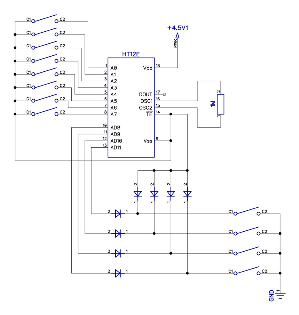

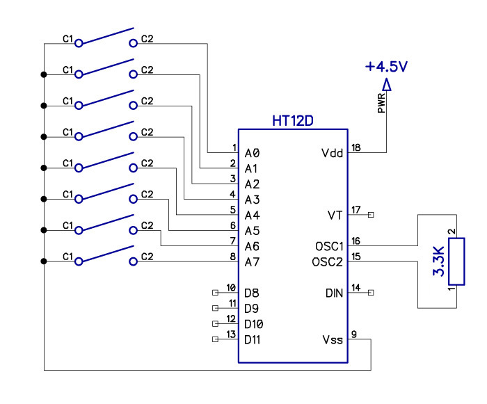

van arra mód, hogy 3db 433Mhz-es adó modult kössek 1db vevőre? Pl: akármelyik adót aktiválom, a vevőre kötött led bekapcsol. Ha lehet mikrovezérlők nélkül. Köszi.
Lehet több adót, és egy vevőt alkalmazni, ha biztosítani tudod, hogy egy időben egyszerre csak egy adó működjön. Ha egyszerre több adó is működik, a vevő nem fog venni semmit.
Az adókkal egyenszintet (állapotot) nem lehet átvinni. Tehát az adó bemenetére egy kapcsolót, a vevő kimenetére egy LED -et nem lehet közvetlenül kapcsolni. A modulok, csak impulzus sorozatot képesek átvinni, ha már ez így van, akkor érdemes a sorozatba kódot építeni. Ha nincs szükséged tetszés szerinti adatot kódolva átvinni, akkor a mokrovezérlőre nincs szükség. Akkor azonban figyelj oda a modulok kiválasztásánál, mert a korszerű modulok többségét csak mikrovezérlővel lehet beállítani. Az impulzus sorozatot (kódot) előállíthatod céláramkörökkel is, ezek az enkóder - dekóder párosok. Ezek alkalmazásával, mint a játékvezérlőknél is, párosítani tudod az adókat, és a vevőt. Sajnos, ennél egyszerűbben nem megy. Ezekkel megoldhatod, hogy az adó oldalon megnyomsz (bekapcsolsz) egy gombot, és a vevőoldalon a LED jelez.
Köszi a választ.
HT12 encoder/decoder párossal már csináltam távirányítót, most azt szeretném megoldani, hogy két adónak egy vevő fogja a jelét.
Mindkét adó enkóderét ugyanarra a csatornára kell hangolnod (A0..A7 lábakon keresztül), mint amelyiken a vevő van.
Azokon a lábakon a címeket kell azonosra beállítanod, mindegyik adónál (enkóder) és a vevőnél (dekóder) is. A modulokat ha szükséges, és lehet ugyanarra a frekvenciára (csatornára) kell állítani. Az egyszerűbbeket nem biztos, hogy lehet állítani, azok mind ugyanazon a csatornán (frekvencián) mennek. Egy frekvencia sávban több csatorna létezik, amelyeket a közepes frekvenciájukkal jellemeznek.
