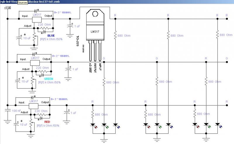

LM317-tel szerintem egyszerűen elkészítheted a kézi színkeverő áramkörödet. S ezt (az adatlap ajánlásaival) később "egyszerűen" bővítheted. PL: Digitális potméter alkalmazásával, vagy tranzisztoros feszültség kiválasztási - beállítási lehetőséggel. S még sorolhatnám... De biztosan lesz neked is ötleted. Mellékelem a kapcsolást. ( Kisebb áramterhelés esetén választhatsz 100mA-s szabályzót is.)
E kapcsolás a közös katódos LED-ekhez készült.
Jó kísérletezést!

1 kérdés. A 2 dióda a csillaggal (LM317 fölött és 220 ohm alatt) az a két 1N4001 es dióda?
Üdv Zsolti
(#) _JANI_ válasza zsoltii90 hozzászólására (») Jan 5, 2009 /
A csillagos alkatrészeket nem feltétlen kell beültetni. DE!
Minden LM317-re kettő diódát kell beépíteni, ha a közös pontra kondenzátort is teszel.
Ezek a diódák az IC-t védik a "hátbatámadástól"...
S igen! 2DB 1N4001.
