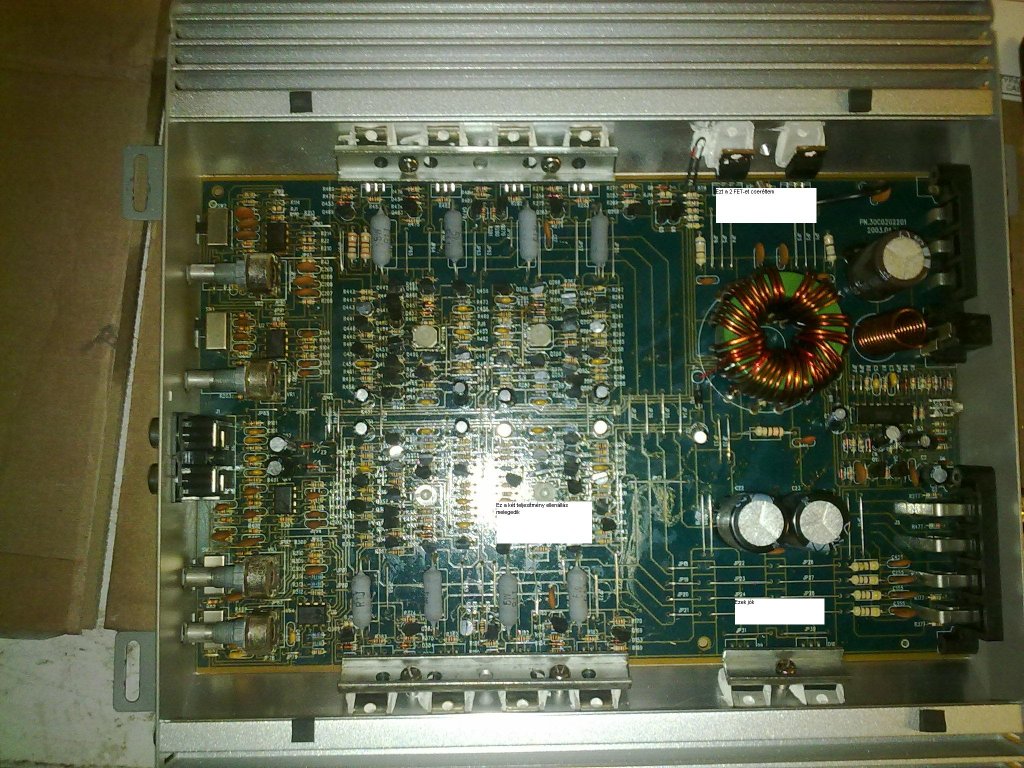

Üdv mindenkinek!
SAL SAF4050-es erősítőt vettem használtan, de bekapcsoláskor veri a biztosítékot. Nem akarom az egész erősítőt szétszedni, ezért kérnék tanácsot hogy hol érdemes elindulni. Gondolom a táp FET-eket kellene először méregetni.
(#) vaszily válasza levaitamas hozzászólására (») Okt 19, 2011 /
Igen először szerintem vedd ki a FET-eket és mérd ki őket! Valószínűleg zárlatos. De én még a kondikat is szemrevételezném..
(#) levaitamas válasza vaszily hozzászólására (») Okt 20, 2011 /
Első körben a két táp FET-re és a dupla diódákra, valamint a két 2200µF/35V-os kondira gondolsz?
Megmértem a TO220-as diódákat, azok jók, viszont a velük szemben elhelyezkedő FET-ek F1010E (szerintem IRF1010E) közül az egyik teljesen zárlatos, a másik szakadást mutat (D-S, G-S, G-D között mérve). Ezeket cserélem aztán meglátjuk mi lesz.
A csere megvolt, a pozitív tápágba tett 10W-os izzó világít mikor a LED átváltott zöldre, ekkor nagyon megörültem. Az izzót kivéve a LED piros marad és a két teljesítmény ellenállás melegszik. Ezek szerint a tápja elindult, de a végfok is hibás lehet?
(#) vaszily válasza levaitamas hozzászólására (») Okt 20, 2011 /
Mindegyik FET-et kimérted? Ha azok jók akkor utána nézd át a kissebb tranyókat is ,hogy valamelyik nem-e ment ki! (szépen sorban haladjunk.. Még annyi.hogy a fet-mérésére itt egy kis segédlet...Bővebben: Link
(#) levaitamas válasza vaszily hozzászólására (») Okt 21, 2011 /
A vég FET-eket kivettem és 2 rossz volt. Két szemben lévő párról van szó, de szerintem 2 egymás melletti pár alkot egy végfokot. Vég FET nélkül, (tehát csak a két TO220-as dióda és a két F1010E van bent) a két 2200µF-os kondin (kicseréltem, ahogy javasoltad) pulzálva jelenik meg kb +-20V, de a LED továbbra is piros. A kisebb tranzisztorok méregetése húzósabb ügy, mivel 78 darab van benne.

Én már tettem volna fel, de hiába csatolom, nem jeleníti meg. Még annyi lenne az előzőekhez, hogy kimértem ugyan a FET-eket, meg is vannak a hibás darabok, de be kell forrasztani az összes vég FET-et hogy zöldre válton a LED? A TL494 nem mehetett tönkre? Nem melegszik, de szerintem az is tönkre ment.

Sajnos a probléma nagyobb mint gondoltam. Visszatettem az összes FET-et és kicseréltem a TL494-et, a LED továbbra is piros. Semmi nem melegedik a panelen és a biztosíték is ép. Panel vagy forrasztási hibát nem találtam.
Képet továbbra sem tudok csatolni.

(#) levaitamas válasza vaszily hozzászólására (») Okt 28, 2011 /
Előbbre jutottam. Ha kiveszem a körvasmagos trafót, akkor a LED átvált zöldre. Visszatettem, forrasztási hibát feltételezve, de a LED piros maradt. Viszont, ha kiforrasztottam az egyik vékony drótot (P+-al van jelölve a panelen és a dióda anódjára megy), a LED ismét zöld. A táp FET-ek drain-jein szépen lehet mérni a 40kHz-et.
(#) vaszily válasza levaitamas hozzászólására (») Okt 28, 2011 /
A dióda utáni vonalat kövesd már le hogy az merre megy...
Ez hátha segít.

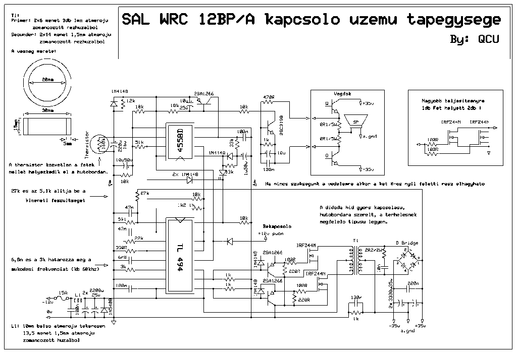

Végigolvastam az összes hsz-t, de nem találtam hasonló ?"hibát"?, mint az enyém. Adott egy sztereo SAL WRC erősítő.
Ha rádugom az RCA dugót, akkor jól hallható koppanás után se kép, se hang. Mintha rövidrezárnám a bemenetét.
Ha csak kicsit dugom be, (hogy az RCA dugó árnyékolása/testje ne érjen hozzá, csak a belső tüske), akkor szól, nyílván testhiányos hangszínnel.
A tápcsati testje, és a bemenet testje között 100 Ohmot mérek, tehát nem egy potenciálon van. Nem értem!
Mostanra addig jutottam, hogy az bemenő kábel testjét megszakítva, és oda beforrasztva egy 10 mikrós kondit szépen szól, nem pattan.
De miért?
A dolog szépsége az, hogy mellette megy egy másik erősítő is, ugyanazon bemenetről, kondi nélkül kifogástalanul működik. A bemenetet, a rádió hangszóró kimenetéről táplálom, mint a jólműködő másik erősítőnél.
(#) sunyisanya válasza rémes hozzászólására (») Dec 23, 2011 /
Szia!Ennek az az oka,hogy az autó erősítő kimenetén a hideg pontja nem közös,és te a RCA dugókkal össze zárod amit nem szabad.Tegyél mind kettő meleg bemenetele közé egy 4,7 k ohmos ellenállást.Ez nem kritikus lehet több is kevesebb is,de 1 k ohmnál ne legyen kisebb.
Biztos hogy ez a probléma.
Üdv,Sanya
