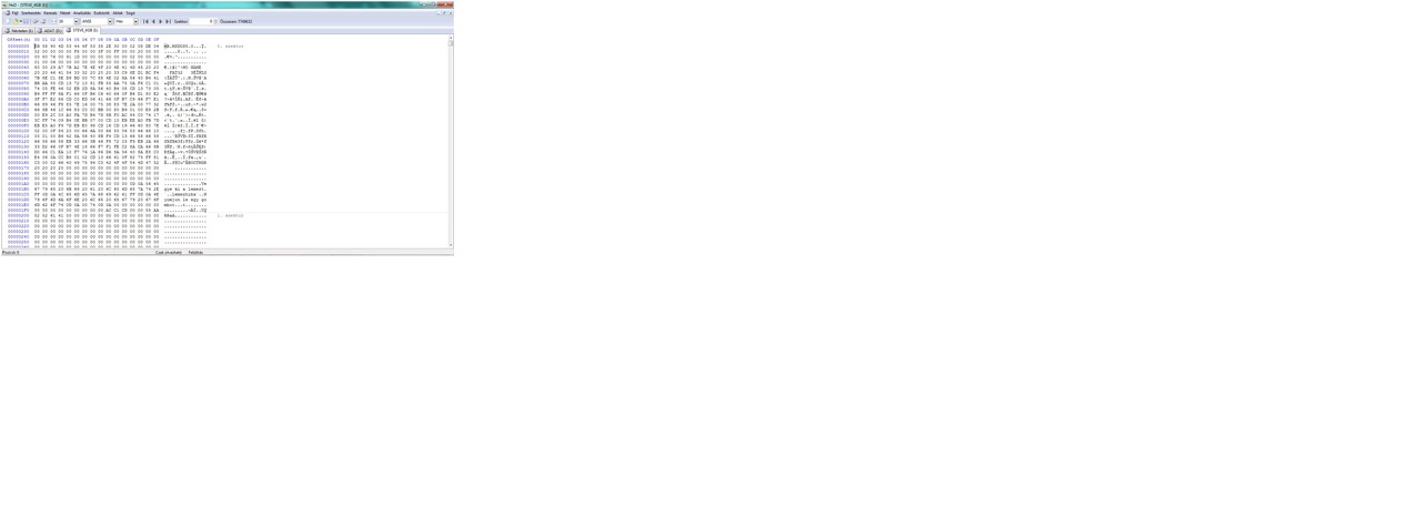

Köszi, de én a csatolt képet láttam a kártyán a 0.szektornál, mit nézek el ?!
szerk. : bocs a rossz minőségért, látszik, hogy 0. szektor, de most futnom kell ( az asszony hív, este leszek ! ) ! Köszi a segítséget! A hozzászólás módosítva: Jún 28, 2015
HxD-ben fizikai vagy logikai meghajtóként nyitod meg? Mert ha logikai, akkor a boot sectort látod, ha fizikai, akkor meg a master boot recordot.

A csatolt képből én nem tudok kivenni semmi érdemlegeset.
Az analizátor viszont helyes választ mutat. A hozzászólás módosítva: Jún 28, 2015
Logikaként volt , a fizikainál valóban 0x00-k vannak !
Most akkor nyomozhatok, hogy hol vannak az infók letárolva !? Meg kell alaposabban ismernem a FAT32 és a MasterMoot szerkezetét! A hozzászólás módosítva: Jún 28, 2015
Nem csodálom, csak nem volt időm korrigálni ( mennem kellett a lányomért az állomásra ! ), viszont az volt a gond, hogy logikai meghajtóként nézegettem, mint Beles kolléga utalása alapján rájöttem...!
